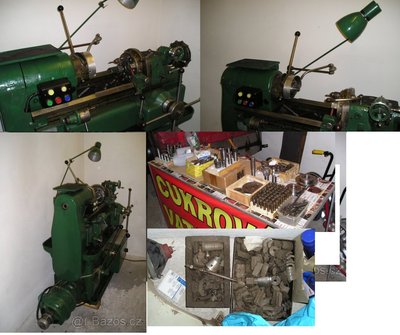

Mám možnost koupit TOS RT26, mohli byste mi poradit?
george13
Příspěvky: 51
Registrován: 30. 12. 2015, 5:06
25. 11. 2016, 4:34
Dobrý den, rád bych si koupil do své dílničky (takové to kutění) menší soustruh za menší peníze, mám možnost koupit tento soustruh, je revolvérový, mám zkušenost jen s SV18, ale to je asi jiný kafe. Rád bych od vás slyšel nějaké zkušenosti, jestli se na něm dá nějak slušně dělat, nebo radši šetřit a pak si koupit něco lepšího. Vím že záleží na stavu, ale to bych si sebou vzal jednoho známého aby ho omrkl. Ještě bych se rád zeptat, jak je potřeba ho usadit k podlaze, kterou nechci rozbít, je kvalitně udělaná. Cena je 15000 včetně příslušenství jak je na obrázku. Moc děkuji za rady :-)
TECHNICKÉ ÚDAJE A ROZMĚRY co jsou v inzerátu
Průměr průchozího materiálu: 26 mm
Oběžný průměr nad ložem: 340 mm
Největší vzdálenost rev. hlavy od sklíčidla: 440 mm
Průměr rev. hlavy: 200 mm
Počet otvorů pro nástroje: 12
Průměr otvorů pro nástroje: 15, 30 a 35 mm
Počet stupňů otáček: 8 (4 vpřed a 4 vzad)
Rozsah otáček: 375 - 4200 min-1
Výkon motoru: 2,6 / 3,6 kW
Půdorysná plocha stroje: 850 x 1900 mm
Váha stroje s norm. příslušenstvím: 1000 kg

Vždyť to nemá klasický suport. Na tom se ti bude kutit blbě. Za mě nebrat.

na kutění je to nevhodný
to je mašina určená na seriovou výrobu drobnejch čudlíků

Urcite delas dobre, ze se tady ptas. Vyhodil bys 15 litru. Revolver je pro nekoho, kdo ma moznost i pochopitelne znalosti, more casu, idealne v ramci zamestni spachat potrebne dily za min ceny. Daleko modernejsi revolvery nekompromisne konci na srotaku. Napis prodavajicimu moje oblibene slovicko: nasr..
Snad perlickou je dnes u kazdeho vraku uvadene velke prislusenstvi. Chytry kupujici naberu ve srotu par kolecek a libovolnych kramu do kyblu nahoru necha koukat par pravekych nozu, pochopitelne rozmeru mimo nozovku prodavaneho stroje. Kupujici potom skacou nadsene po stroji, protoze je preci " s velkou vybavou". Obcas to cist na FB je docela mazec.

Vzdat se revolveroveho nesmyslu je vec jedna (samozrejme rozumna), druha je mit vizi na zakoupeni nejzadanejsiho stroje v cesku. Lacinou 18 proste nesezenes, to neni realita. Pokud ses studentik spachej si nejakou brigosku a jukni se po necem slusnem, ale mene zadanem. Madarske, Bulharske ci Rumunske stroje jsou v CZ pomerne nepopularni a je sance sehnat neco slusneho na hrani.
Nebo to udelej obracene. Letos je rok frezek a stale se objevuji krasne stroje za hodne, hodne malo penez. Je otazkou zda si nekoupit frezku a pockat na pristi rok, kdy treba zase bude rok soustruhu :-)
