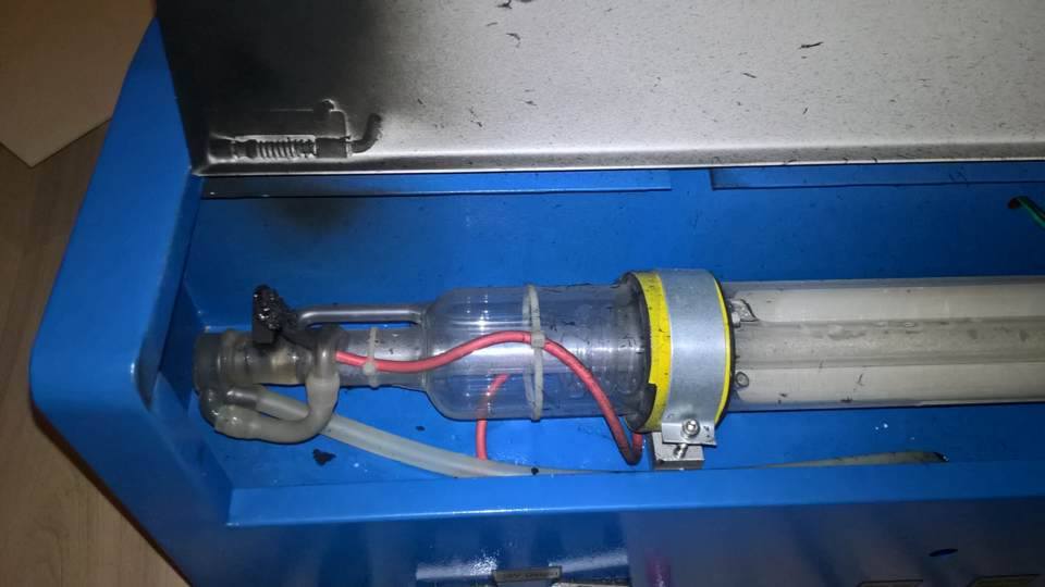

Zdravím, dnes při řezání mi praskla laserová trubice, viz foto. netušíte proč se to stalo? Kde je chyba? A zároveň prosím nevíte kdo by rychle a levně opravil, popř. kde se dá za dobré peníze koupit nová trubice? Přede děkuji za pomoc.

neselhalo ti chlazeni?

Aai se mohlo stat,ze mi vypadla trubicka z chlazeni, tim muze ts trubice rupnout?
Příspěvky: 23071
27. 11. 2016, 9:06
ano
je tam hodne ztratoveho tepla
predpokladam ze teda stroj nema hlidani prutoku
drazsi stroje bezne maji
kvuli ucpani chlazeni ztrate kapaliny atd...

Hmm,tak to bude asi ono, to je pech,to je hodně drahá chyba.Moc dekuju za info.

Já tedy než kupovat novou trubici bych v prvé řadě řešil to chlazení. Jestli to nemá něco co u nás v ústavu nazýváme Machine protection interlock, nebo-li ochranu stroje před sebezničením jako třeba zmiňovanou kontrolu chlazení (nejen kontrolu průtoku, ale i na chladící jednotce nezávislou kontrolu teploty chladící kapaliny) tak je to výrobek totálně na h*v*o a je úplně jedno kolik tím výrobce ušetřil a o kolik je to tím levnější. Rezonátor je u laseru snad bezkonkurenčně nejdražší část, takže cena průtokového senzoru a dalšího teplotního senzoru je vůči tomu v dost v cenovém nepoměru. Ono totiž čerpadlo, nebo teplotní čidlo, resp. vůbec cokoliv v chladící jednotce určitě nemá neomezenou životnost a zcela určitě není bezporuchové a není důvod, proč by kvůli poruše čehokoliv z tohoto měl v podstatě odejít celý laser (hlavně právě jestliže je nesrovnatelně dražší).
Stejně tak je otázka, proč chlazení selhalo a jestli se to náhodou nebude opakovat.
Jinak se totiž může stát, že po koupení nové trubice se toto bude opakovat a bude z toho bezkonkurenčně provozně nejdražší laser na světě.
Raději ani nechci vidět jak je tam řešený Personal protection interlock, nebo-li ochrana osob před laserem. A to nepíšu jen tak jako nějaký rejpal, ale jako někdo kdo má u nás na ELI na starosti technické řešení ochrany osob před laserem.
Já osobně bych se na nějakou trubici z Číny vykašlal (ona je na místě i otázka, jestli to prasknutí taky není vlivem Made in China - nevím, o poruchách CO2 trubic toho popravdě moc nevím, spíš jsem studoval něco o poruchách výbojek pro čerpání Nd:YAG laserů, takže nechci spekulovat). Spíš bych zkusil sehnat na eBay za rozumné peníze novou trubici Synrad, nebo jiného renomovaného výrobce. Oficiálně od distributora to bude asi bohužel trochu za rohem, ale když si člověk počká tak se dá koupit ledacos za zlomkové ceny (optika, laserové krystaly, čerpací výbojky, čerpací diody, atd.).

Můžeš dát nějakou pořádnou fotku toho kde to prasklo?
Asi jsem slepej ale pořádně to nevidím.
Viděl jsem několik trubi KO. Většinoj se rozletí na kousky pokud je bez vody.
Někdy se stane že to blbě koluje u chlazní polopropustného zrctka a to se odlepí .

Já tam prasklinu taky nevidím, ale u konce s HR zrcadlem je to nějak podezřele očezený kryt a přípoj kabelu.

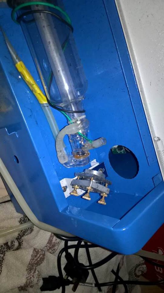

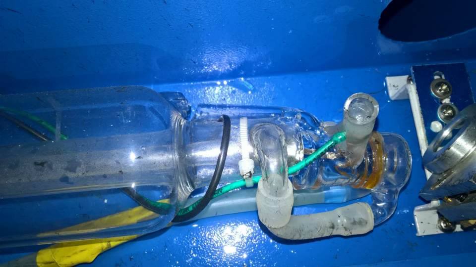

Zdravím, připojím se sem s dotazem, dnes jsem si přivezl CO2 gravírovací laser, nějaká čínská verze k3020, trubice je podobně ohořelá, jako tady na fotce, když to zapnu a snažím se zvýšit proud, tak mi to hází oblouk mezi elektrodou a kostrou, jako by to vůbec do trubice nechtělo jít, ale nezdá se, že by byla mechanicky poškozená. Myslíte si, že bude nejjednodušší trubici vyměnit nebo je možné, že je jen špatný spoj elektrody s kabelem, zkoušel jsem to propojit krokodýlem a zaizolovat, ale stejně si to většinou cestu zase najde. Jsem úplný začátečník a nemám s tím zatím moc zkušeností, budu rád za každou radu.

Zkus vsrchno peclive ocistit na ciste sklo.
Kazda necistota je vodiva a svadi ti vysoke napeti.

Díky za tip, pustil jsem se do toho a opravdu jsem narazil na prasklinku, takže zkusím vyměnit trubici.
