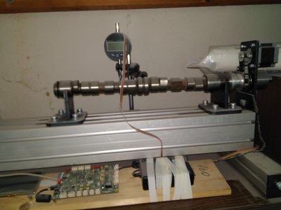

Měření vaček mám ,kopírovací brusku mám rozpracovanou.Teď to hlavní to chceš na modelářskej motor nebo na dospělej?

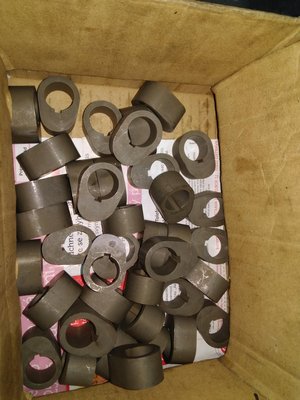

Produkční motory jsou jen o co nejnižší ceně , skládanou vačku na závodním motoru asi nenajdeš a když jo tak kvalitně provedenou,prostě musíš si za kvalitu zaplatit .Jinak skládanou vačku najdeš na 2 válcové Jawě a ta už nějakou dobu pamatuje
jen ty palce měli jištěný perem aby se neprotočili.Teď mi hromadu novejch Jawáckejch vaček veze zákazník na broušení díry.

Skládané vačky jsou naopak u závodních motorů zcela běžné, ale jak píšeš je to úplně jinde.
- Příspěvky: 10272
Většinou si hraju s motorkama tam těch skládanejch moc není ,nestojí to u jednoválce zato.Takhle mám měření a tady skládaný vačky Jawka
