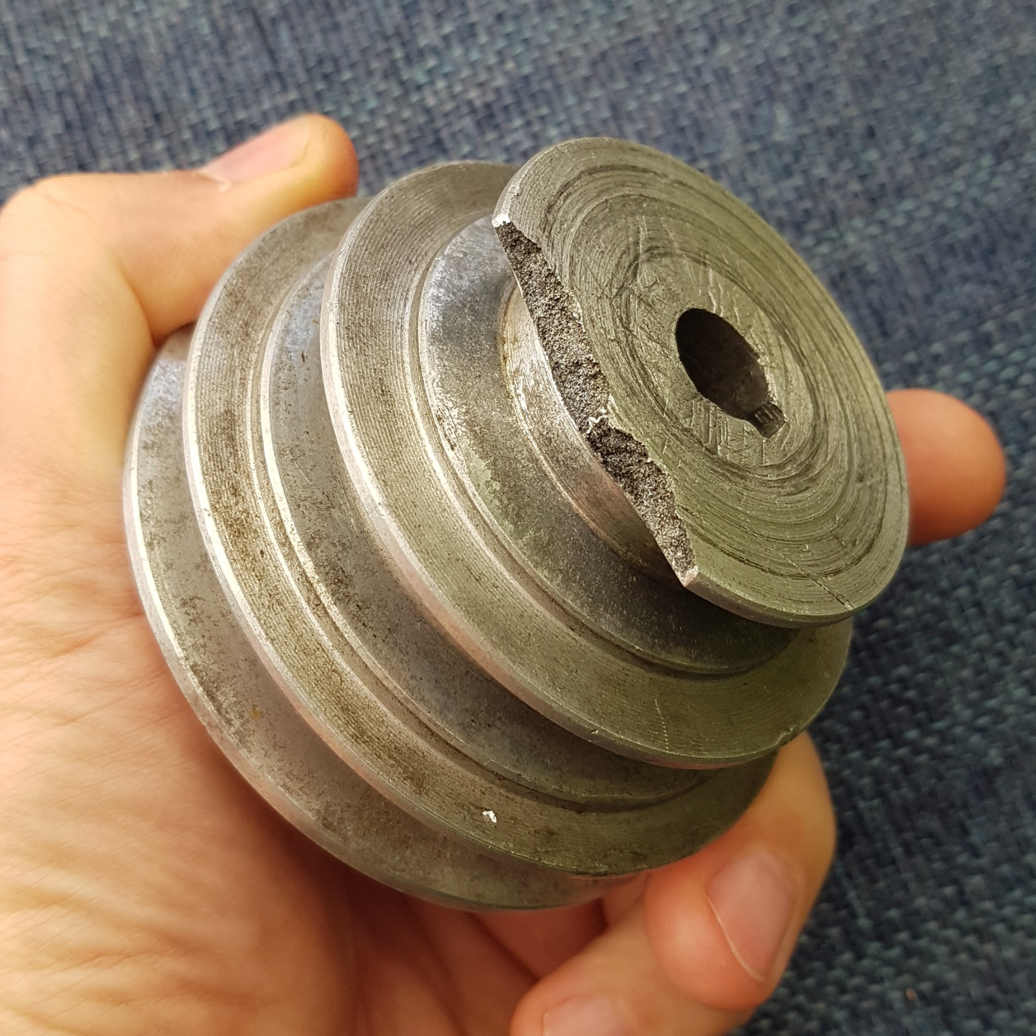

myslíte, že je reálné opravit toto navařením chybějícího materiálu (sám zatím nesvářím, ale někdo by se tady asi našel)? Pak bych to opracoval na soustruhu. Mám i alternativní řešení (např. sjet a nahradit celý poškozený bok kusem přišroubovaného materiálu), to tu ale nechci řešit, jen to vaření, prosím.

V pohode. Jde jen o to jakym pridavnym materialem to udelat. Z ceho presne to je urcite nevis, co?

robil som takéto niečo už viackrát, ide to bez problémov.
typ materiálu je dobré vedieť, ale nie je to podmienka

Dawe píše: 30. 9. 2020, 9:19 Z ceho presne to je urcite nevis, co?
Jasně, že vim - z mojí pily, ha ha :) Bohužel, přesný materiál nevím, ale pravděpodobně něco standardního, z čeho se běžné hliníkové řemenice dělají (jestli je to nějaký protimluv, tak se omlouvám).

No, to bude nejaky obyc silumin. Ten kdo to bude varit bude uz vedet, ma podstate dve volby.

bez problémů, takový věci běžně děláme taky
navařit + obrobit
použil bych drát AlSi5, h.... na tom záleží

kde nevím jedu AlSi12

AlSi5 neboli drát z materiálu 4043 je správně .....

Má se to před tím nějak očistit nebo něco, aby to lépe chytlo..?

Jasne ze ocistit. Hlinik, zvlast starsi, je potreba ze vseho nejvic ocistit. I kdyz je na pohled cisty, tak je zahodno sundat vrstvu povrchovych oxidu. Spolehani se jen na cistici efekt zaporne pulvlny dopada vetsinou tak, ze je svar plny oxidacnich vmestku ( takove ty cerne tecky). A taky trpi elektroda jak clovek ubira stridu. Postup ke kteremu jsem casem dospel je kartacovani nerezovym kartacem ci kotoucem do vrtacky, ktery je dedikovany jen na hlinik a neni kontaminovany zelezem. Chce to kartracovat pouze jednim smerem, nejlip kolmo na nejkratsu stranu lomu. Tim jakoby 'smetat' ten okartacovany prach dolu z dilu. Kdyz kartacujes sem-tam tak si ty castice akorat posouvas po povrchu a nezbavis se vseho.

..... a úplně nejlíp tu lomovou plochu odfrézovat, třeba rotačním pilníkem v ruce ve vzduchový brusce
tady na tý řemeničce by asi stačil i Dremel nebo něco rakovýho
