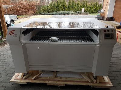

10. 12. 2016, 9:43

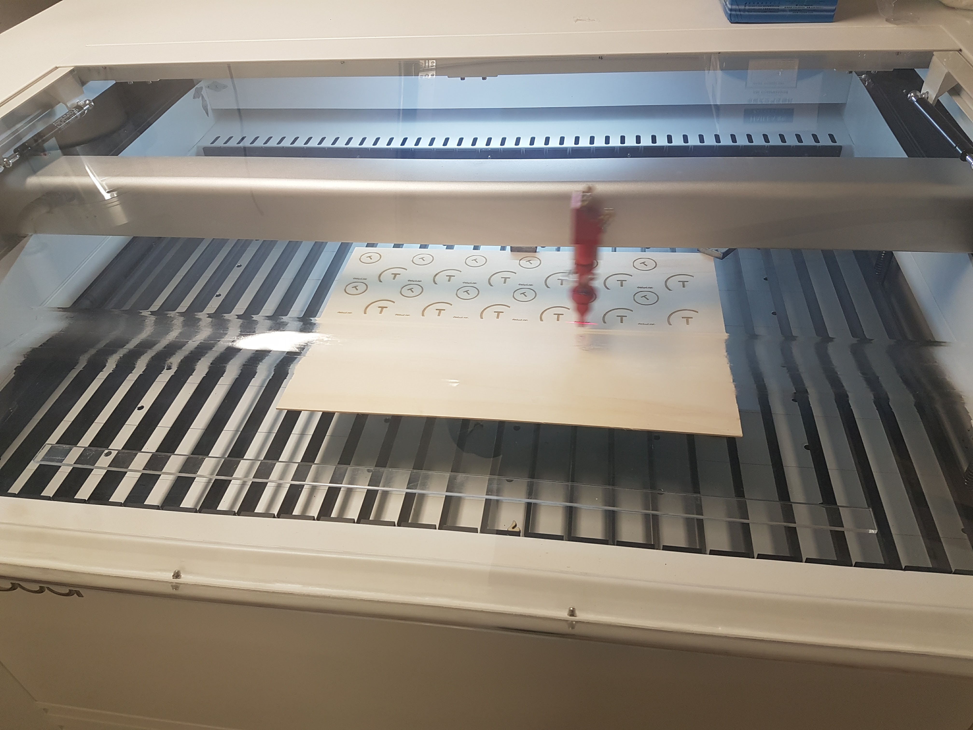

Tak po cca 40 dnech od objednání je doma...laser Bodor BCL 1390XMU - 120W ( Trubice RECI W4 - špička cca 130W provoz max cca 107 - 111W).
Pracovní plocha 1300x900mm, hmotnost cca 500 kg

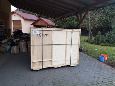

Dorazil v mega bedně :-), k jejímu dnu z jeklů stačí přivařit nápravu a je to pěkná kára za auto ..

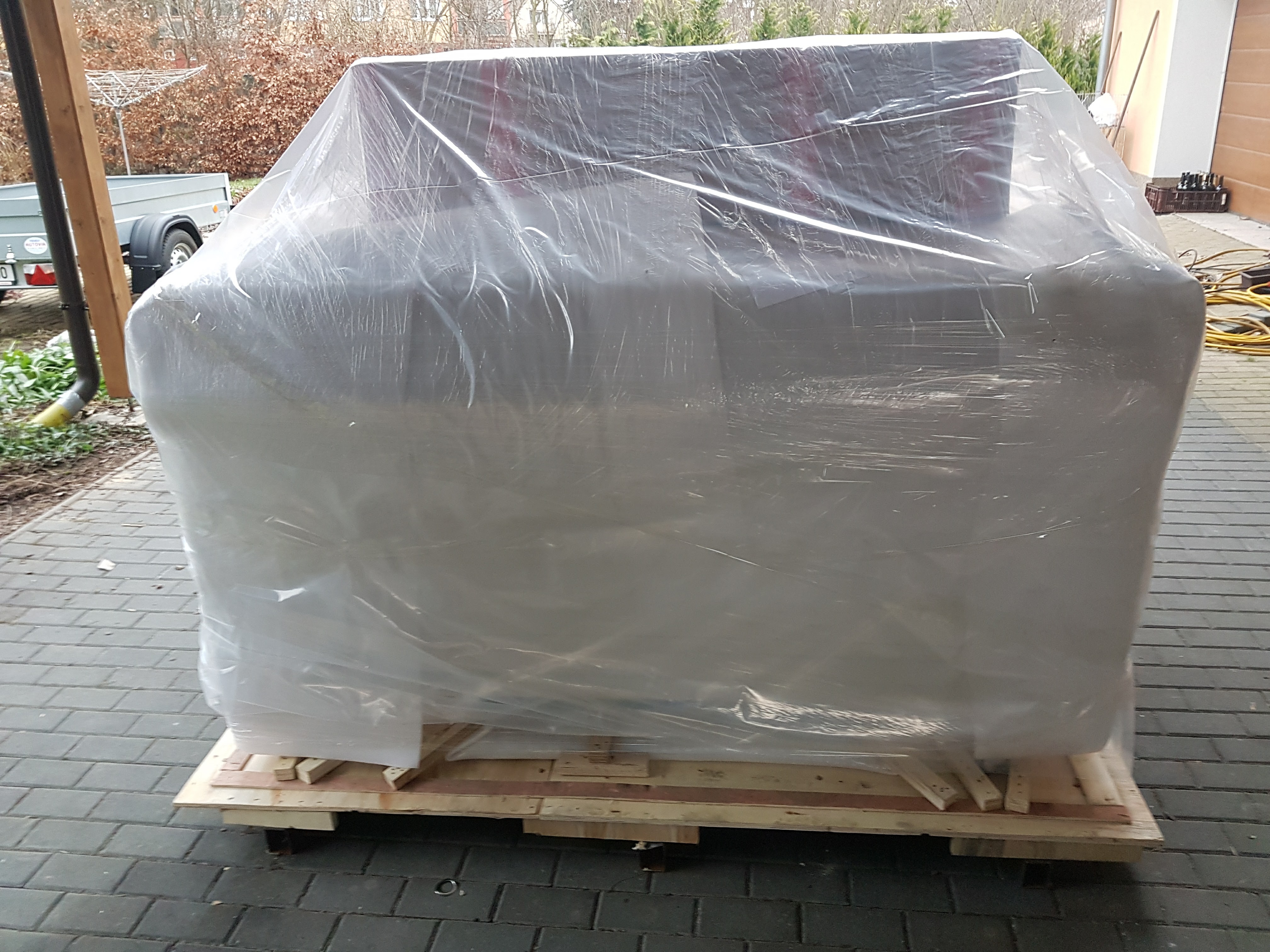

Pečlivě zabalen...
Zpracování na "Čínu" ba i na Evropu v pohodě.
Vše dorazilo podle objednávky včetně chladiče vody, odsávání, kompresoru apod...
stačilo usadit trubici, nalejt destilku a už to pálí :-) seřízení OK.
Uvidím časem...

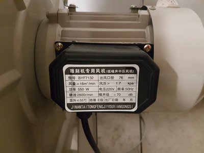

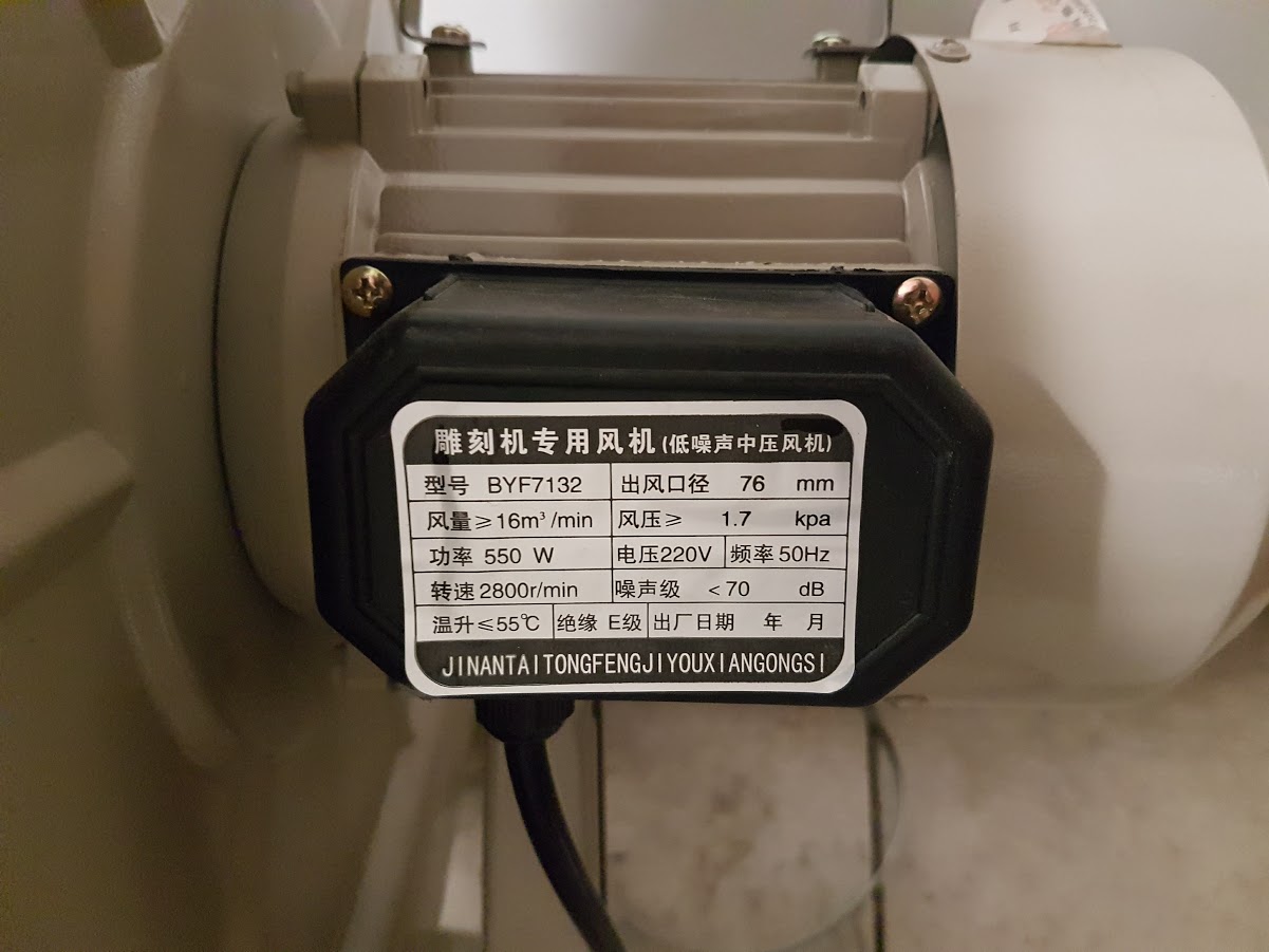

jakou verzi RDWorksu ti k tomu dali? Dps panel máš dělený vespod s údaji o trubici? Zdroj máš původní v černém provedení, nebo již novější? Pokud jsi k tomu dostal šnekový ventilátor pro odtah, doporučuji ho rozebrat a utěsnit silikonem všechny spoje a přechody pokud jej budeš mít v místnosti. Chladič mám CV 3000, valí bez problému. Nalil jsem do něj destilku a už 3/4 roku je voda pořád v pohodě. Jinak podle fotek vypadá dobře, přeji hodně zábavy při práci s ním.

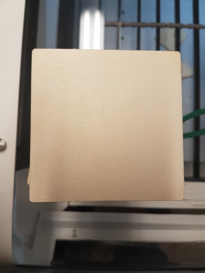

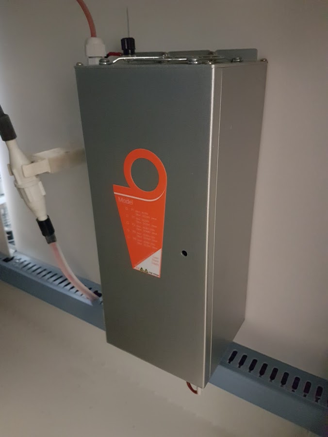

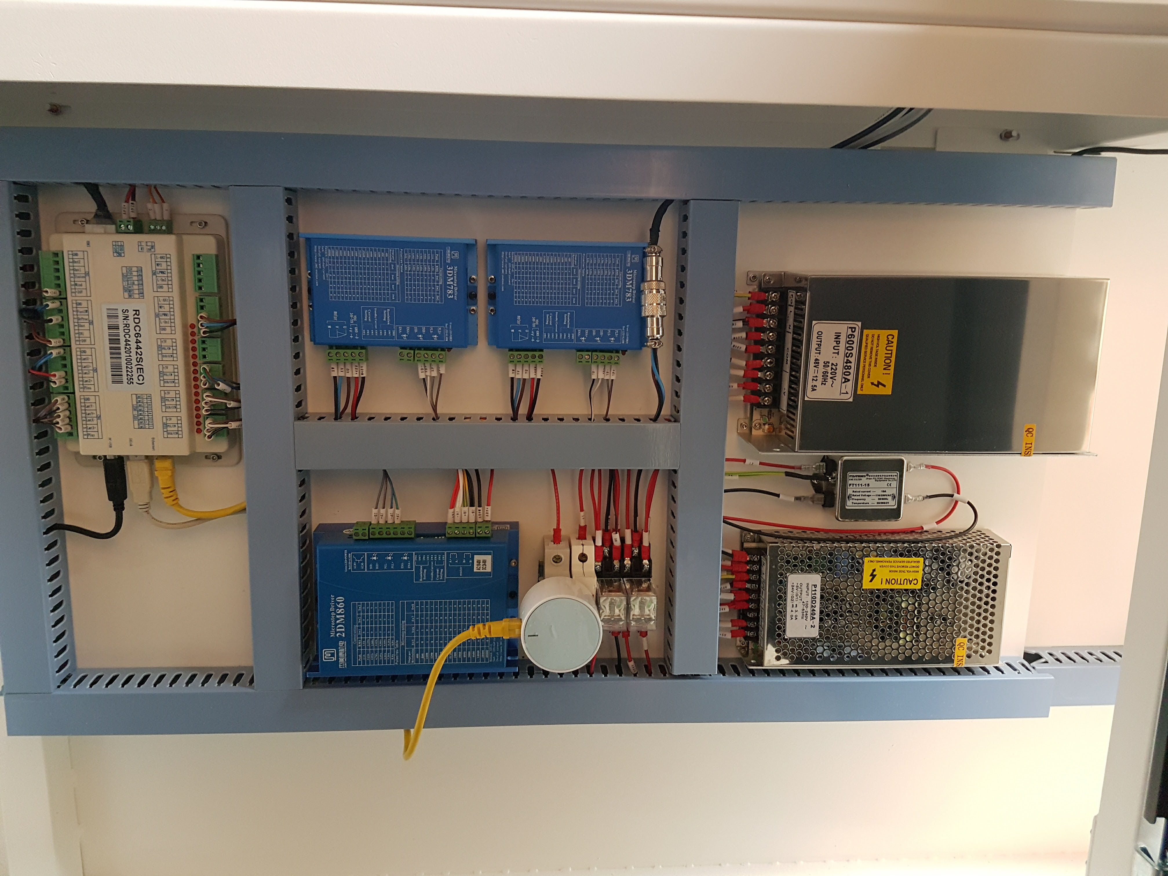

RDworks verze 8.01.47, chladič CW 5000 na cca 7 litrů vody i při dlouhodobějším provozu drží 19C, zdroj vypadá dobře..
ventilátor je příšera, která zvedá listí na zahradě a přibližně stejně hučí...časem půjde ven...

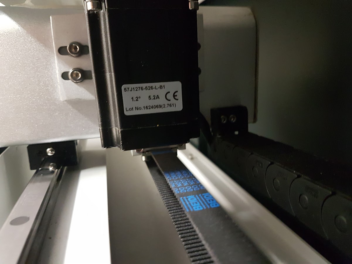

Všechny pojezdy od hiwin, krokové 3 fázové motory, RECI trubice

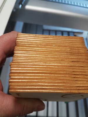

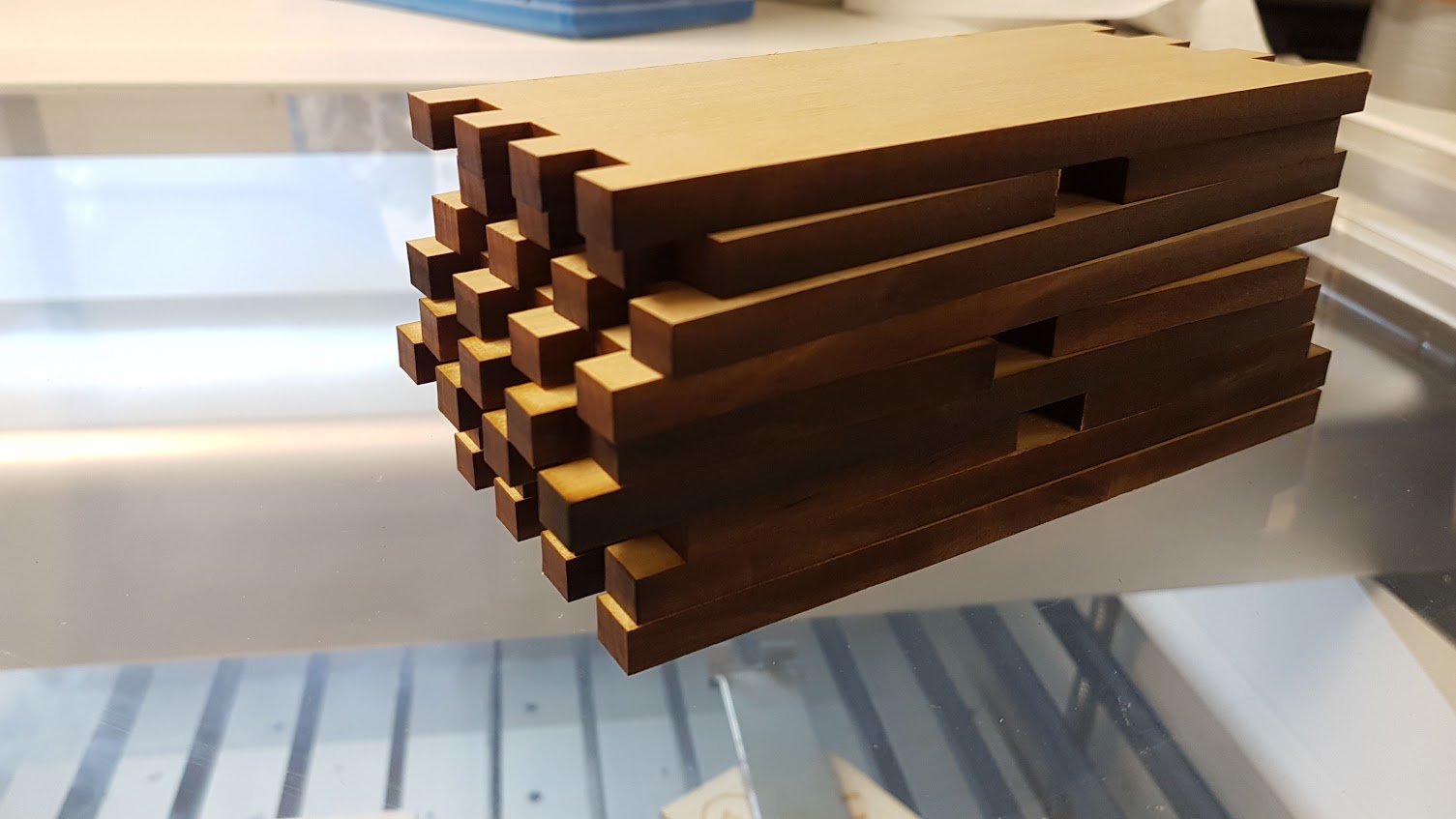

stabilně to řeže 3mm překližku rychlostí 120mm/s na 60% výkonu, opal materiálu slabý,

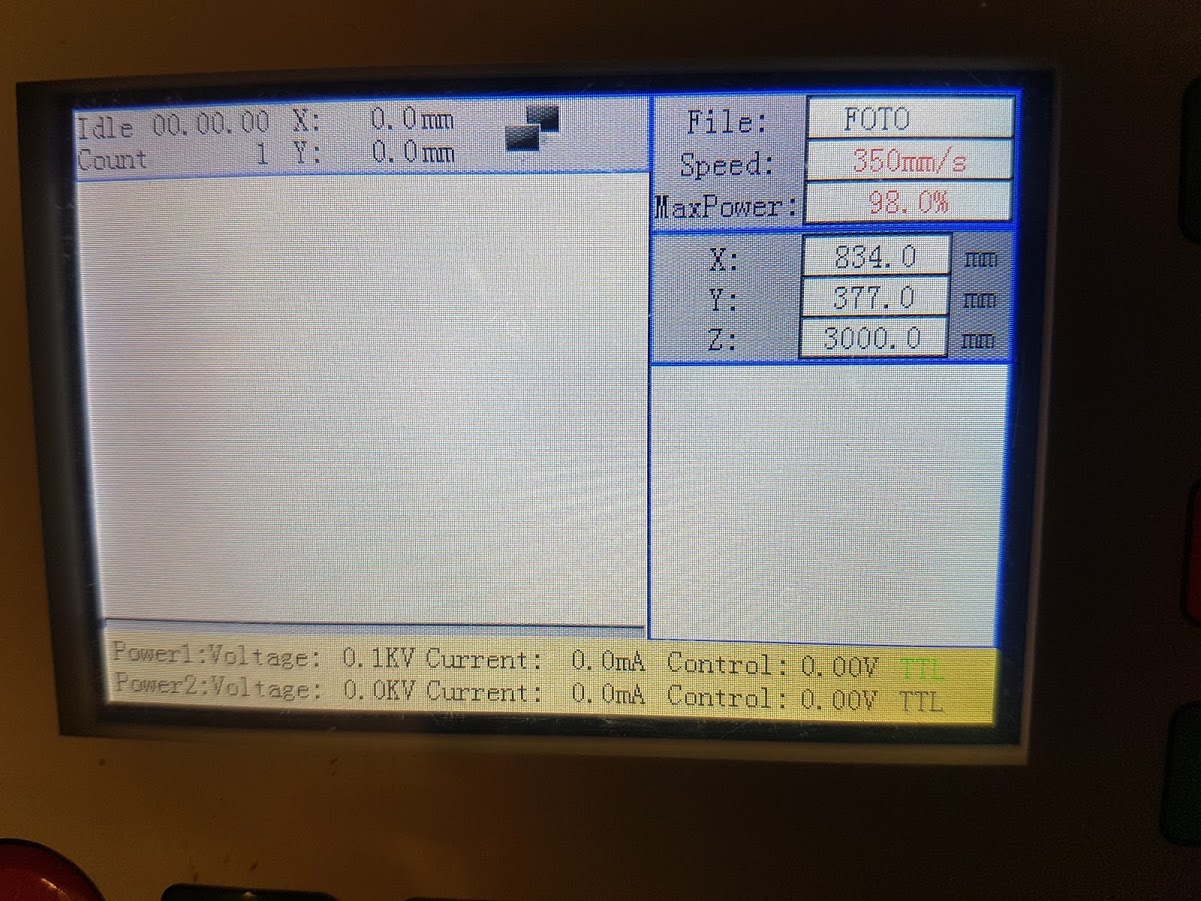

tak to už máš tu nejnovější verzi zdroje s DSP panelem. RD 8.01.47, já měl za to, že nejvyšší je 8.01.19.Zobrazují se mA při práci na DSP panelu?

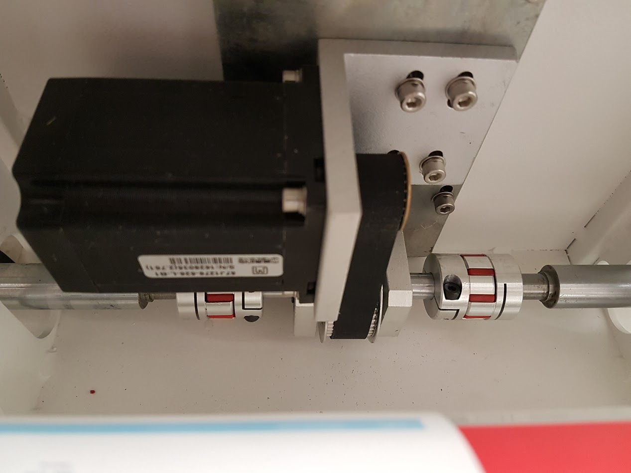

Ty řezy máš pěkně čisté, vypadají velice hezky. Co wifi modul? Já jej musel vyhodit pryč, nebyl schopný stabilně pracovat, neustále se odpojoval. Nahradil jsem ho opakovačem signálu TP link TL-wa850re a šlape jak hodinky. Jak máš vyfocený ten kardan, mrkni na konce. Já mám na jeho konci kolo s řemenem. To je snýtované, samozřejmě nýt povolil. Pak mi osa Y jezdila ze šikmo. Trápil jsem se na tom jakou dobu, než jsem to našel. Kolo jsem zakápnul na hřídeli loctitem a nýt rozklepnul důlčíkem. Zatím to chodí. Vše jsem nafotil a Bodor zaslal celou novou hřídel.

Děkuji za tip ohledně Y..prověřím.

Javor cca 8mm výkon 70% rychlost 15mm/s

stroj vypadá moc pěkně. Mám Weike a dílenské provedení není tak pěkné jako u Bodoru. Jak je na tom Bodor s after sales supportem ? Jak je na tom stroj s gravírováním ? Psal jsi, že máš GCC c180 je rychlost gavury srovnatelná ? Zajímá mě to s ohledem k pohonům. Můj velký stroj má čistokrevné krokové motory a výhledově přemýšlím o výměně řízení a s tím bych nahradil i pohony. Psal jsi také o rychlosti řezu 3mm překližky 120 mm/s při 60% výkonu. Ty čísla se mi zdají až moc dobrá na to, aby to byla reálná rychlost ... měřil jsi čas na délku řezu a nebo se spoléháš na co co ukazuje display ? Mám v dílně stroj na servech s cca 74w rf trubice což odpovídá cca 70% té tvojí DC W4 a 3mm topol na 100% výkonu nedá přes 60mm/s... v druhém stroji mám Z6 130w špička 150w a rychlost je u topolu 3mm kolem 100mm/s při 130w ...., ale jen v případě delších rovných řezů... jakmile jde o složitější řez rychlost velmi klesá.
