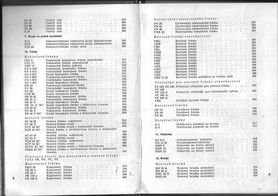

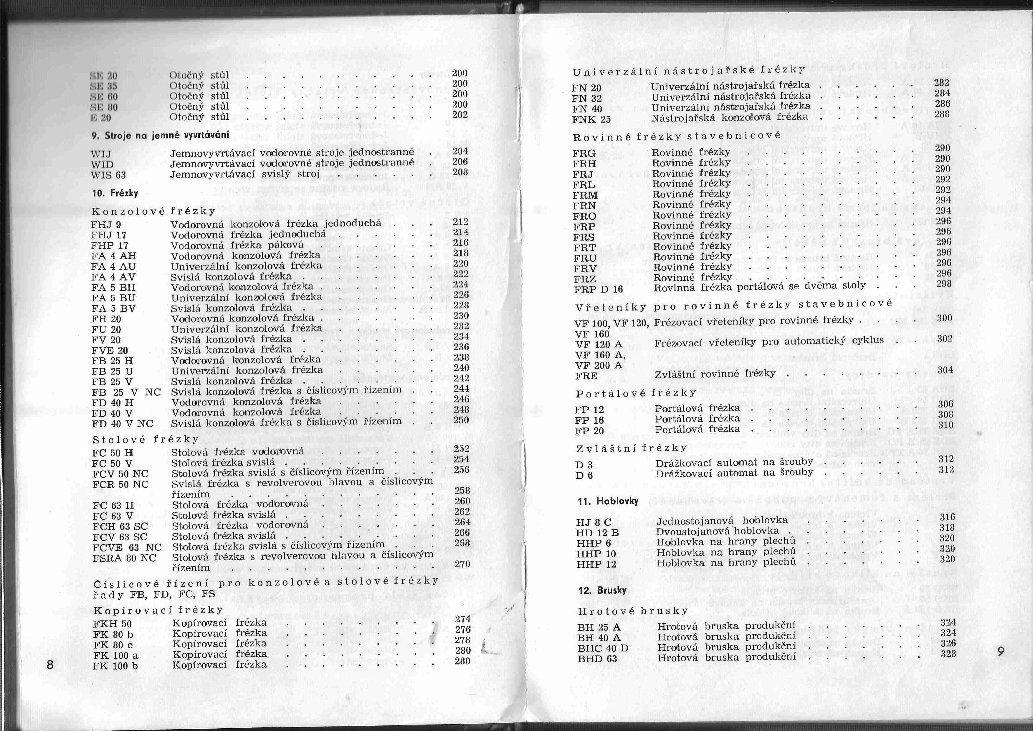

už delší dobu mi vrtá hlavou označování strojů. Dá se někde najít nějaké rozklíčování názvů? Jako třeba SU- Soustruh univerzální, nebo FKV- Frézka kopírovací vertikální a podobně? Vůbec se mi nedaří přijít na to, co znamená například G v označení FGV a podobně. Díky.

Andy V píše:Ahoj,
podle mě je to je jen další řada frézek konzolového typu, začínali FA, pak se dělali FB, FD atd. Třeba na těch rovinných stavebnicových to jde vidět ta řada podle abecedy, nehledal bych v tom hlubší význam, co jsem se díval do manuálu pro FGS tak tam o tom není ani slovo :wink:

12. 12. 2016, 4:23
Já právě myslel, že to nějaký hlubší význam má a nedávalo mi to smysl. A už vůbec mi nedávala smysl pak třeba FNGJ :D
