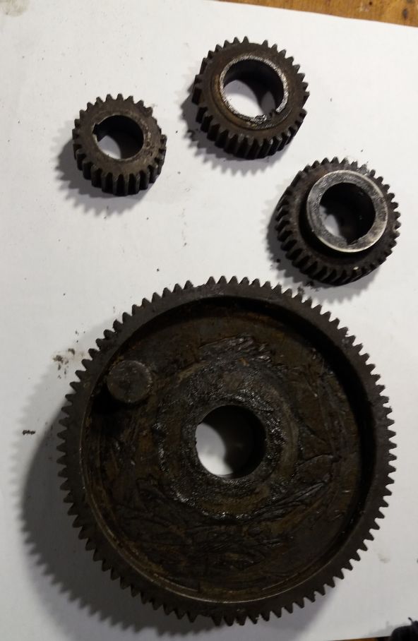

Sháním někoho kdo by mi vyrobil a dvě kola opravil s modulem M 1,5
Vadná ozubená kola:

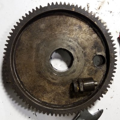

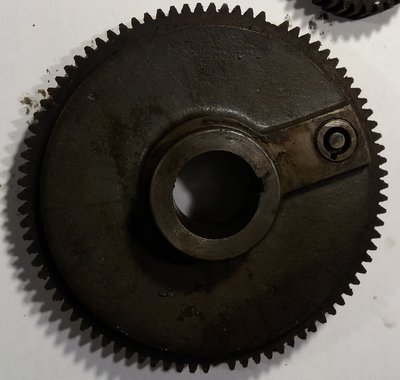

Večer to oměřím - opravit bude nutné asi ne jedno ale hned dvě kola

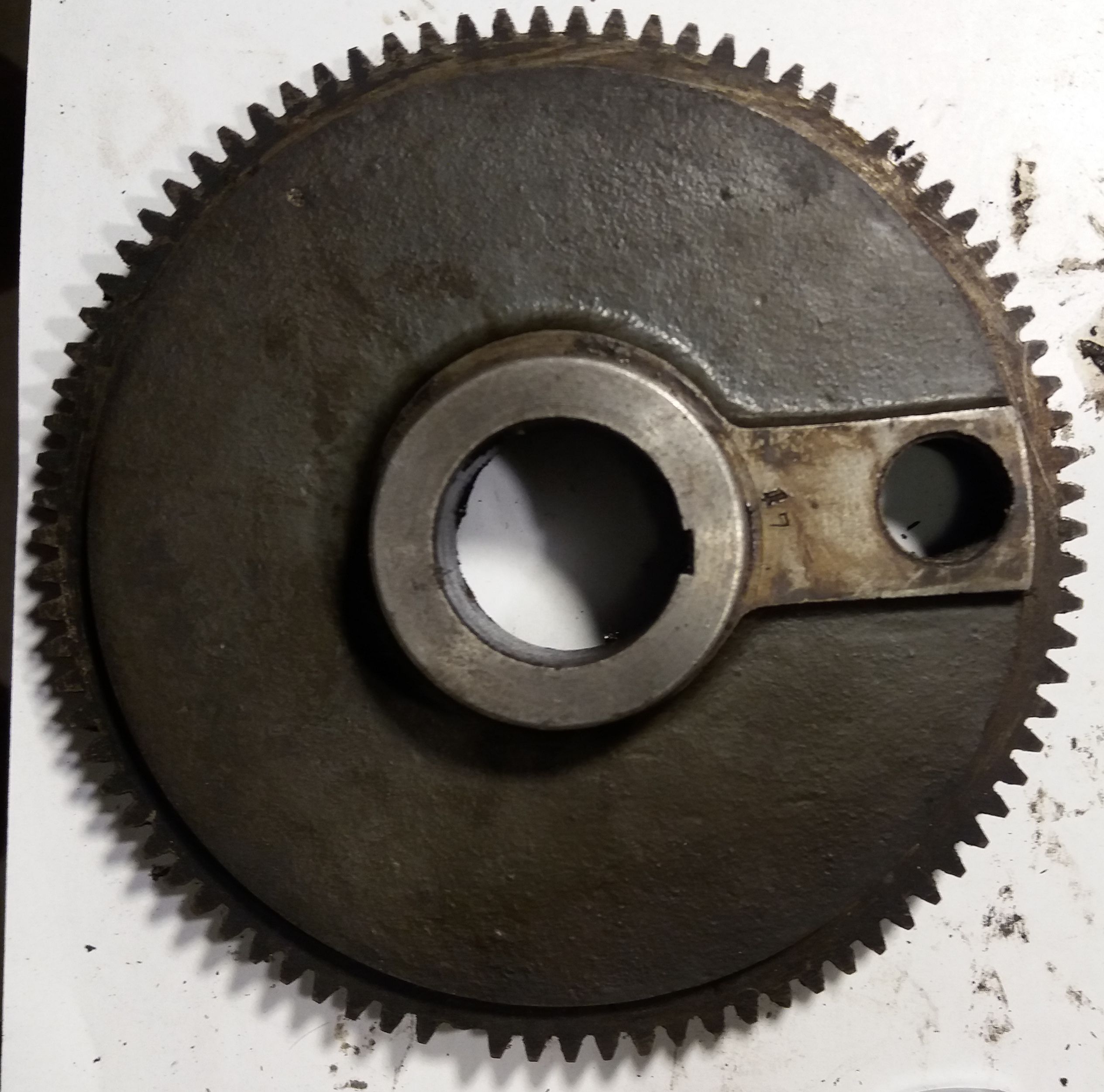

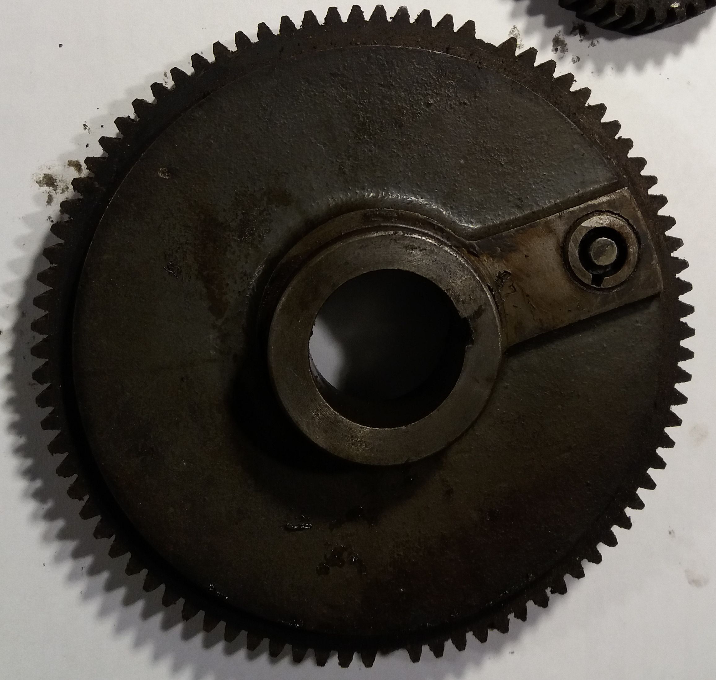

1. - to velké s kolíkem, které pohání vřeteno přes soukolí pokud je kolík vytažen.
Pohled z vnitřku
Pohled z vnitřku
Pohled z vnějšku
Pohled z vnějšku

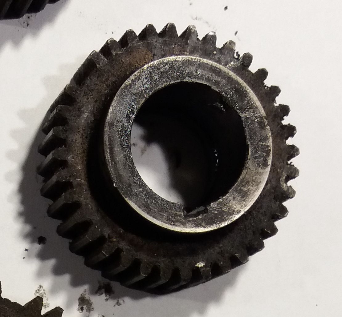

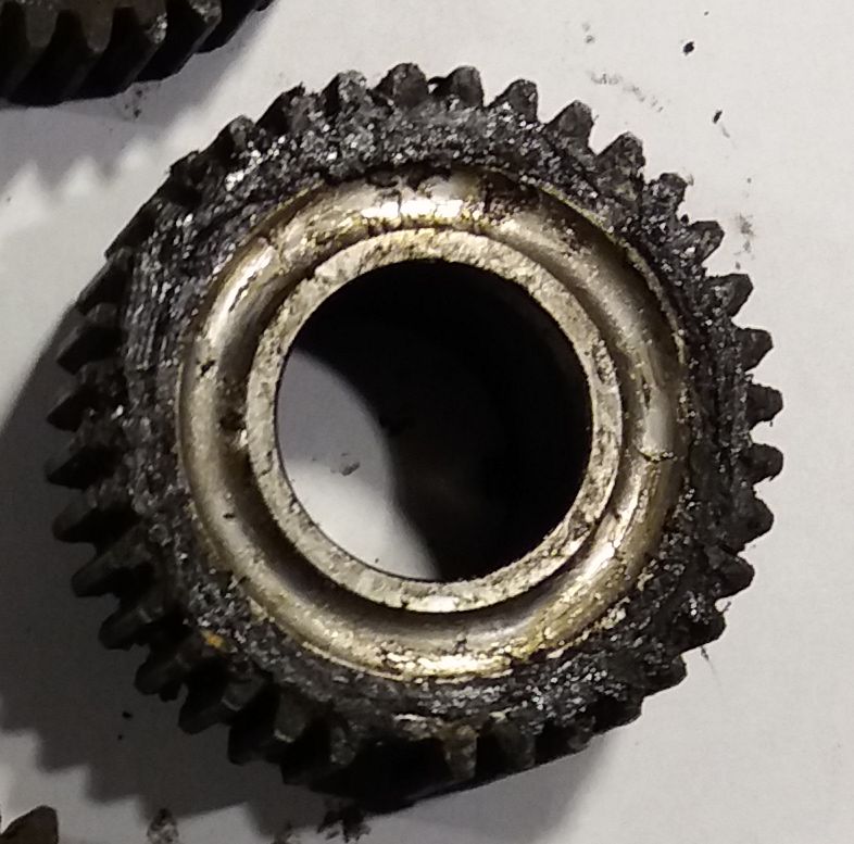

2. - to s drážkou pro kuličky axiálního ložiska
Pohled z vnitřku
Pohled z vnitřku
Pohled z vnějšku - drážka pro kuličky opěrného axiálního ložiska

To by bolo náročné na výrobu s tou drážkou, neni tam ten krúžok vložený do osadenia?
petaslavek
Příspěvky: 73
Registrován: 14. 5. 2009, 4:34
Bydliště: Severní Morava (F-M)
14. 12. 2016, 11:09
Zdravím,
jen náhodou, není v tom malém kole ten kroužek pro ložisko nalisovaný (ha, o dvě minuty později)? Pokud ne, možná by to byla i alternativa pro výrobu nového kola.
V každém případě by bylo dobré ty kola umýt a znovu nafotit.
S pozdravem PetaSlavek.

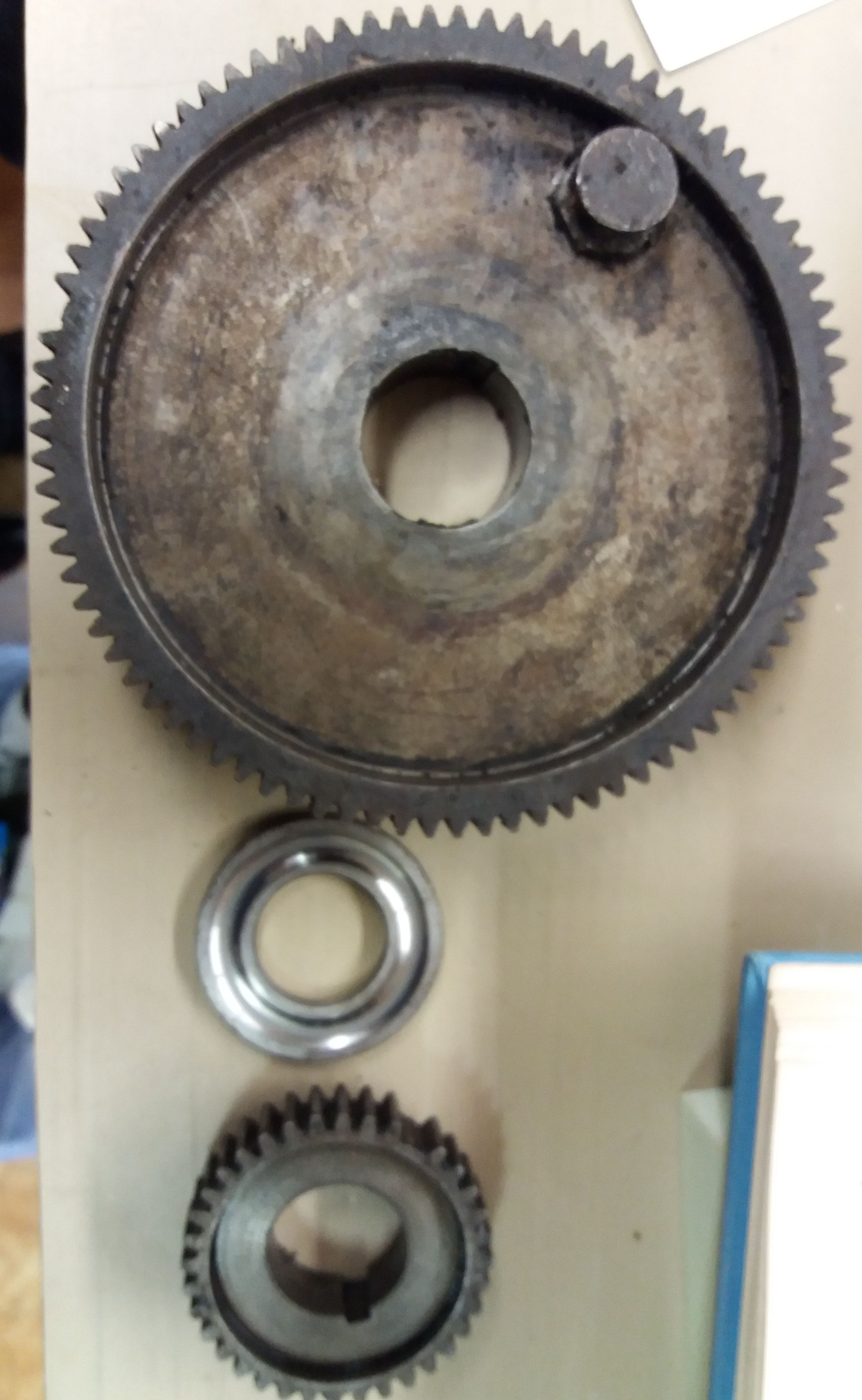

Teorie se potvrdila.
Větší kolo má díru 29,8 mm. 86z
Menší 26 mm 36Z
Drážka pro pero 5 mm je na obou.
Pouzdro ložiska je zapuštěno 4,6 mm.
Vnější průměr pouzdra je 47 mm.
Menší by zřejmě šlo případně spáchat ze standardního kola s nábojem.
Pokud by mi někdo vyšťouchal drážku tak bych to i zvládnul sám ;-)
petaslavek

Zdravím,
já myslím, že bych ty kola mohl vyrobit. Možná by bylo jednoduchší vyrobit nové i to velké kolo, než se pokoušet jej opravovat.
Odvalovku pro modul 1,5 - 20° mám k dispozici. A drážka by neměla být problém.

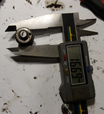

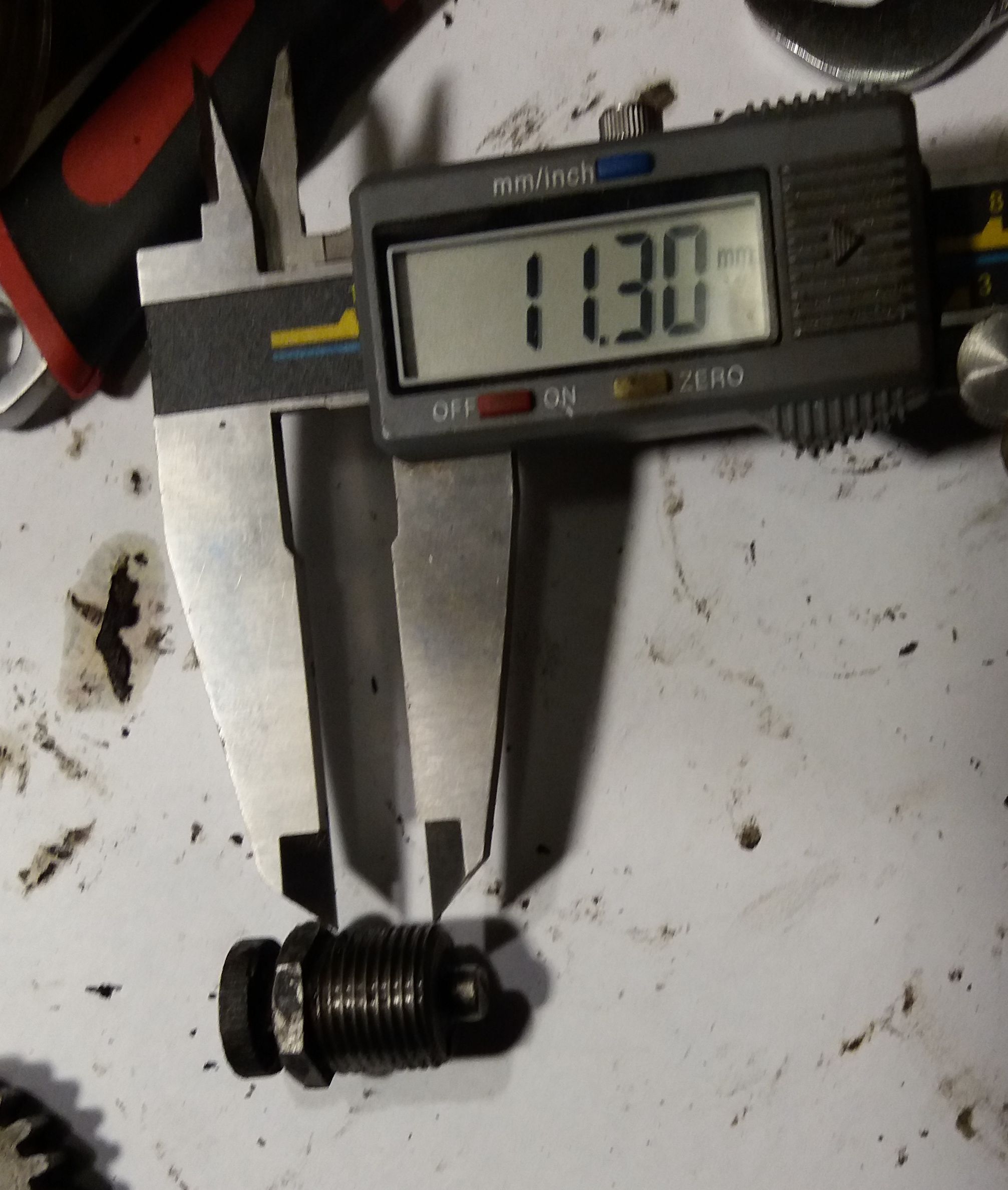

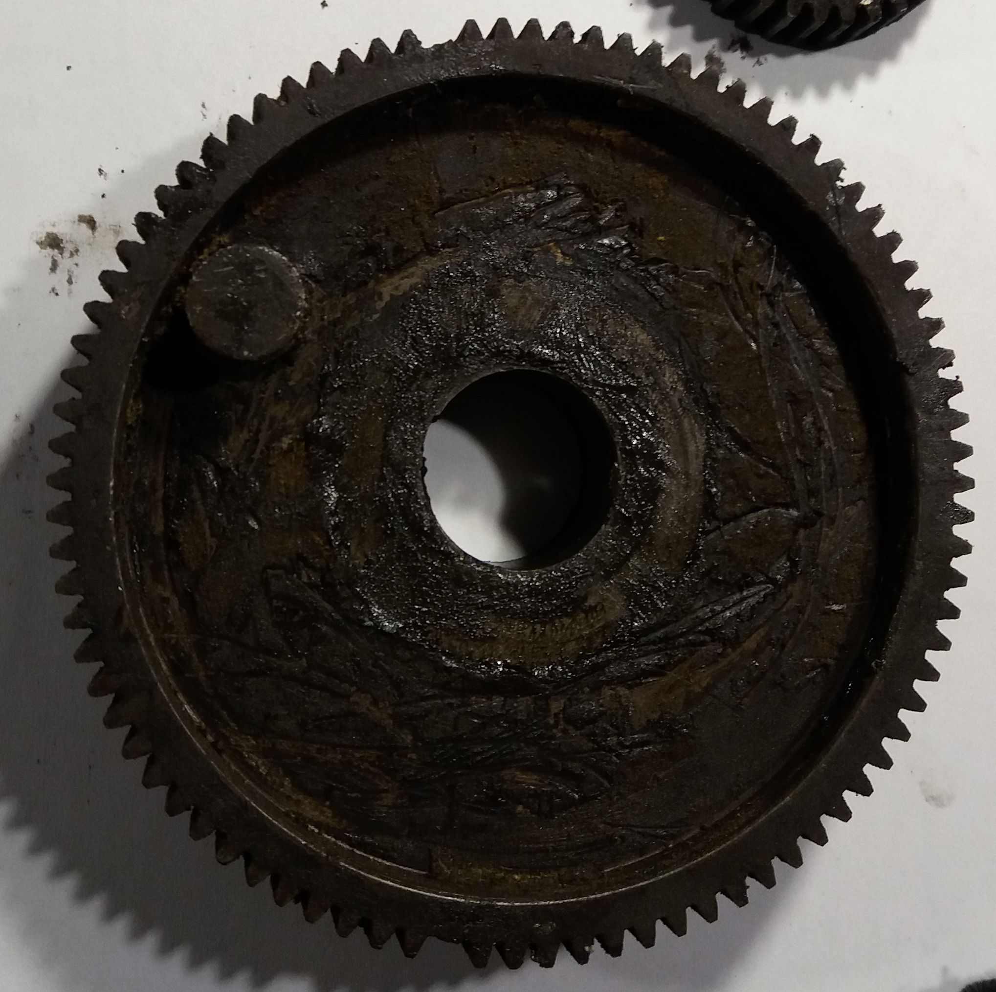

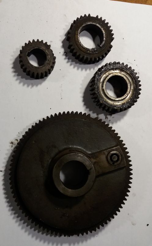

Máš asi pravdu, že to bude možná snadnější - podařilo se mi vyndat jistící kolík, akorát má ne úplně standardní závit
[průměr 16,7 mm stoupání cca 1,25] .
Měření stoupání - 9 závitů tj cca 1,25 mm na otočku
Průměr závitu
Průměr závitu

14. 12. 2016, 10:23
Závit by nejspíš nebyl velký problém udělat na soustruhu.

Zdenek Valter píše: … podařilo se mi vyndat jistící kolík, akorát má ne úplně standardní závit
Předpokládám, že jsou kola z tohohle http://www.c-n-c.cz/viewtopic.php?f=107&t=22666" onclick="window.open(this.href);return false;
Sice je to němec, ale nemá náhodou imperiální závity? Zkoušel jsi měrky?
