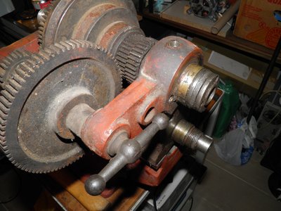

Díky kolegovi Petrovi který jej zachránil jsem se stal štastným vlastníkem tohoto soustruhu - viz. toto vlákno.
V sobotu jsem si jej dovezl domů.
Soustruh je téměř provozschopný - vřeteno je možné rozočit přes klínovou řemenici.
Posuvy jsou kompletní chybí jen kličky.
Nicméně je poškozeno několik ozubených kol pro redukci převodu vřetene 1:8 a pro posuv šroubu.
Foto poškozených ozubených kol je zde.
Dále je poškozena páka pro reverzaci posuvu šroubu - je ulomená. Pastorky z ní chybí. Také chybí ozubená kola převodu na šroub pozuvu.
Bohužel šroub posuvu je ohnutý.

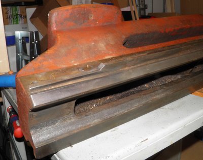

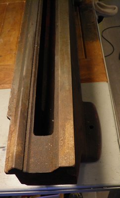

Profil lože je trochu neobvyklý - naměřeno posuvkou:
Výkres
Výkres

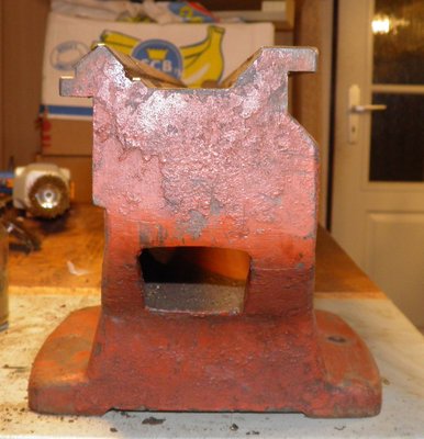

Zde několik fotek:
Profil lože
Profil lože
Profil od vřetene
Profil od vřetene
Nálezový stav  - mírně orezlé lože
Po prvním očistění rzi

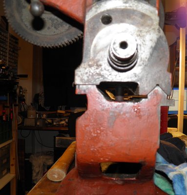

Přidávám další fotky z rozborky vřetene
Re: Bomey - mazlík ye šroťáku
Napsal: 14. 12. 2016, 1:24
od Zdenek Valter
Pokračování
Vřeteno další pohled

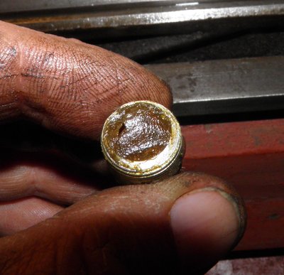

Ucpané mazničky
Ucpané mazničky
