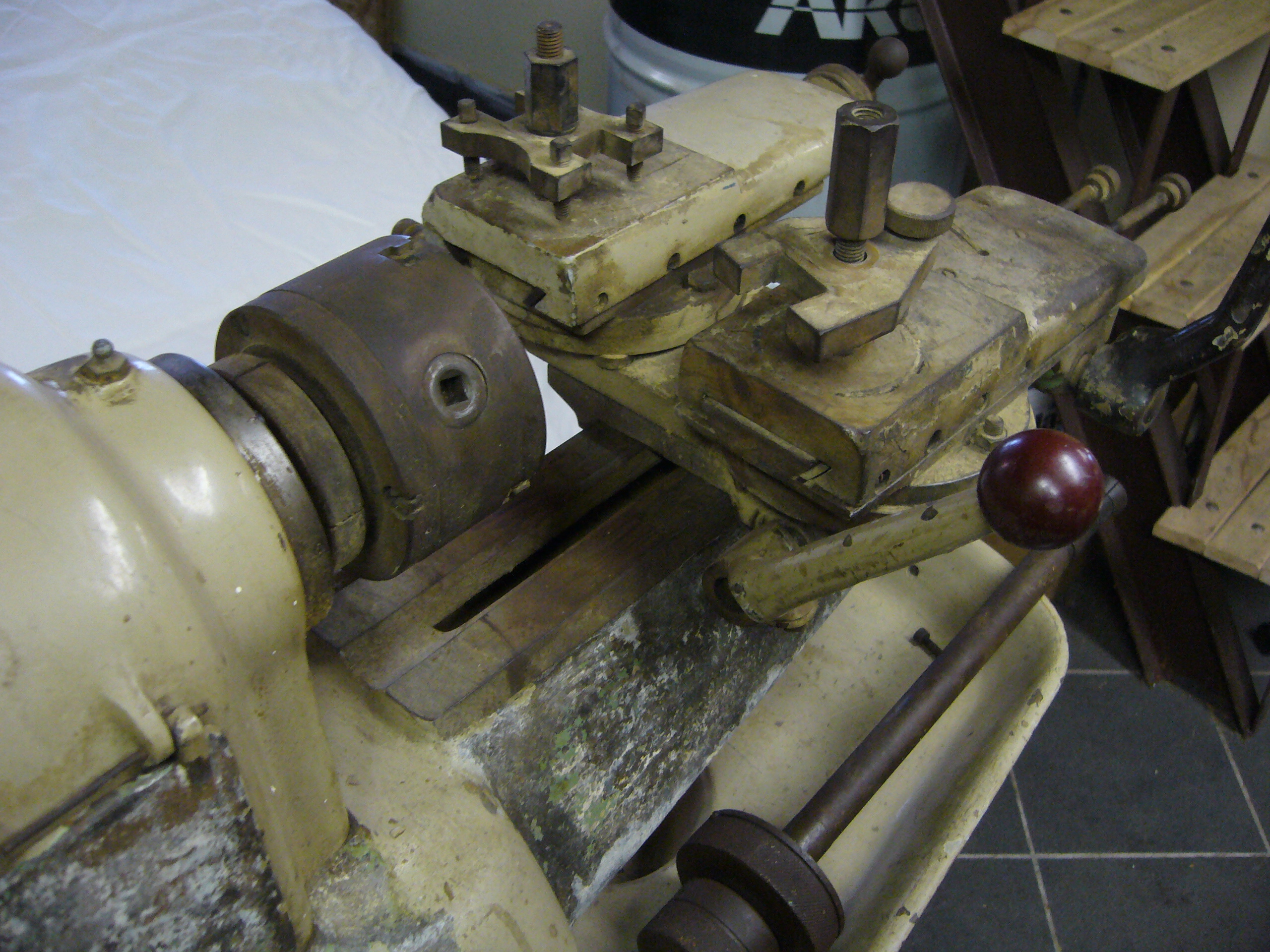

Dobrý den, jsem tu úplně poprvé a hned s žádostí o pomoc. Neví někdo náhodou co je tohle za soustruh? Je jako malí soustruh od Volmana ale na boku je AB RATHENOW. Děkuji za každou reakci.

19. 12. 2016, 9:48
BTW na co to chceš?
Je to evidentně pákový soustruh na sériovou výrobu s podavačem materiálu.

19. 12. 2016, 11:12
Taky jsem ho viděl na bazaru.

19. 12. 2016, 11:31
karlos999 píše:Dobrý den, jsem tu úplně poprvé a hned s žádostí o pomoc. Neví někdo náhodou co je tohle za soustruh? Je jako malí soustruh od Volmana ale na boku je AB RATHENOW. Děkuji za každou reakci.
je to dokončovák, dederonská Wemara WMW DN230x240
Stav se zdá celkem tragický, to sklíčidlo na tom je dost nesmyslné

19. 12. 2016, 11:54
Díky všem, v žalostném stavu je jen barva. Lože ozubená kola a hřeben jsou nedotčené. Stál prý v truhlárně.
