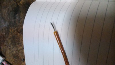

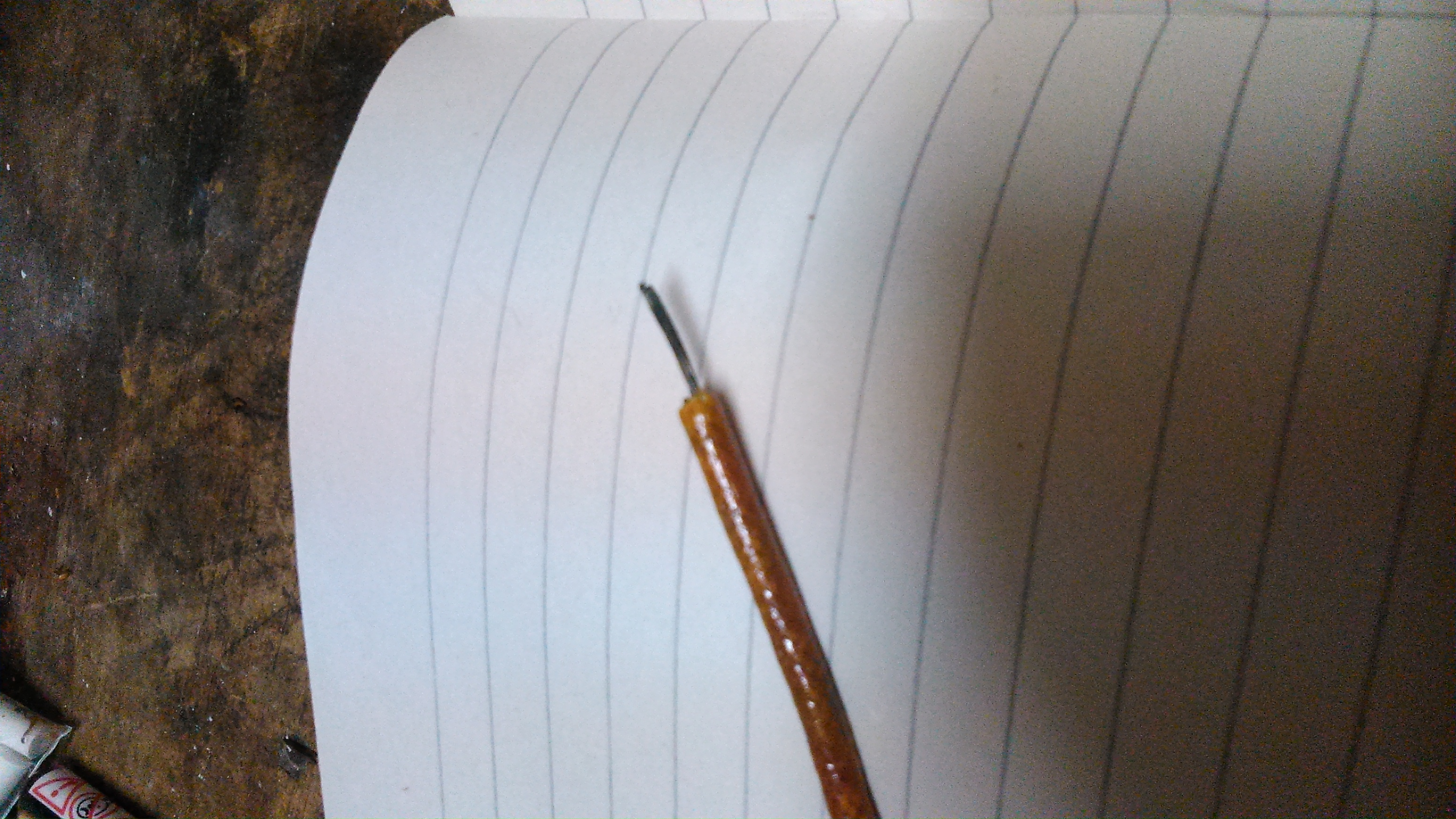

taky jdou použít kabely dodávané k starým army radiostanicím jako anténa byly tam celá kluba větší prodejci army přebytků by to měly mít . na emku budou dobrý mají takovou žlutohnědou barvu
u mé komletní radiostanice R 105 D byly ty kluba 3

- anténa z vojenské rádiostanice - průřez vodičem je zhruba 1 mm - to je strašně tenký kablík, pár jich mám, ale tak tenké na moto nikdy nebyly.

podle mě mám u té radiostanice silnější než 1 jestli nezapomenu tak se zítra mrknu a změřím případně i vyfotím ve finále i daruji když se budou hodit
