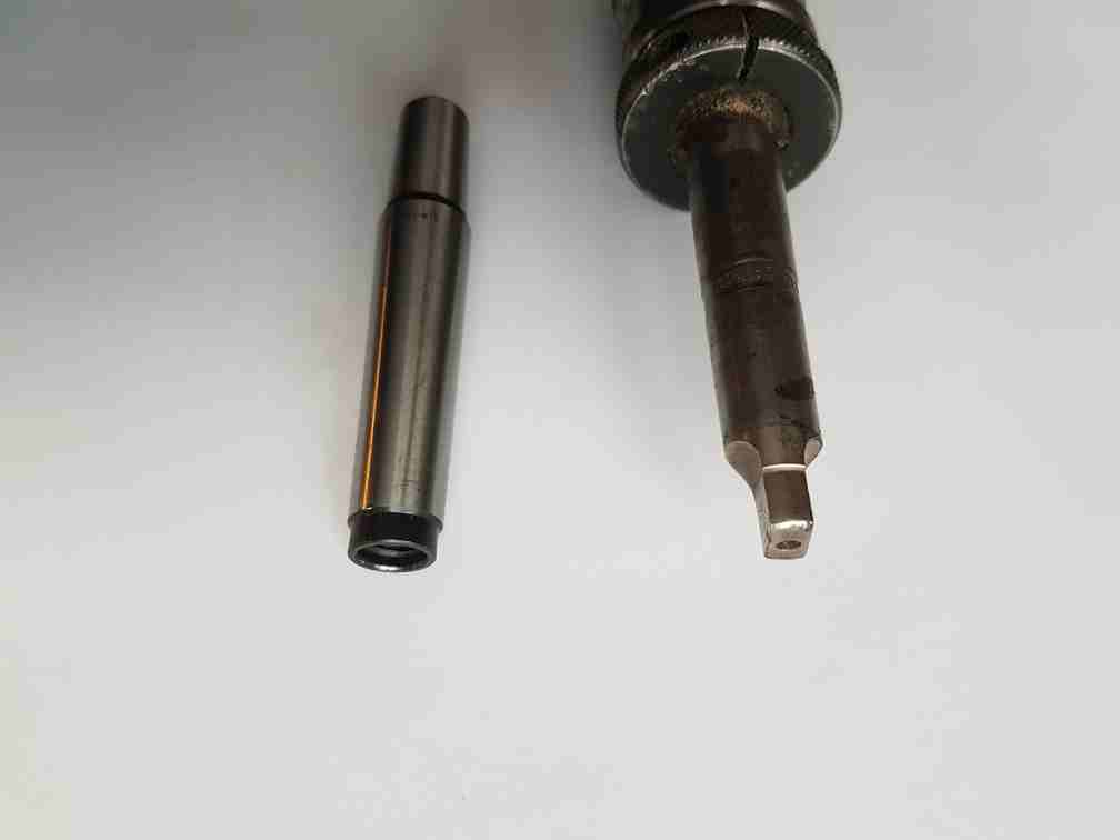

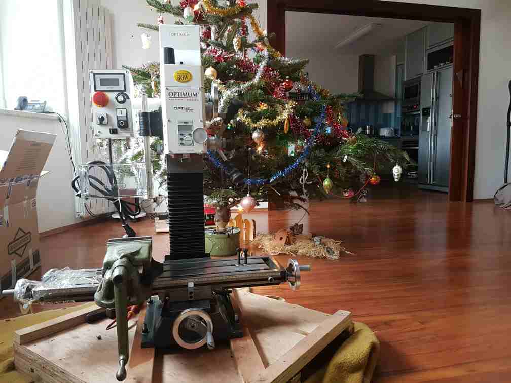

Po stromeček jsme dostali tuto mašinku. Na http://www.tumlikovo.cz" onclick="window.open(this.href);return false; jsem zjistil, že to co jsem považoval za MK2 ( a všude v technických parametrech píší MK 2) je kužel Jacobs tedy KM 2 s vnitřním závitem. Jak se do toho upínají klasické vrtáky a frézy s MK 2 ? Jde to vůbec?
Příspěvky: 23269
27. 12. 2016, 11:11
oboji je MK2 akorat frezovaci se zajistuje sroubem prez vnitrni zavit protoze by se pri frezovani uvolnil
pri vrtani se to nestane

kužel bude klasika Morse Mk2. Vrtáky samodržně a frézy upínacím šroubem skrz vřeteno, se závitem M10. Gratuluji ke koupi, jedinou nevýhodu této frézky vidím v tom, ze nemá moc tuhý sloup s vřeteníkem (dá se zpevnit pomocnou konstrukcí, jak tady na fóru už někdo prezentoval). Mám podobnou Proma FP-25 (se sloupem, ve vřeteně Mk3). Jinak první fotku můžeš směle posílat známým jako PFko :D A.

Podle mne se Jacobs kužel jmenuje krátký kužel např. pro uchycení vrtačkového sklíčidla na trn, byl to předchůdce dnes užívaných B16, B18 apod. To co ty řešíš je MK2 s unašečem vs. MK2 s vnitřním závitem. První se používá hlavně ve vrtačkách, druhý ve frézkách. Takže jestli máš na vrtáku nebo fréze unašeč, nepůjde do vřetena frézky narvat, jedině použít redukci.

brutal píše:To co ty řešíš je MK2 s unašečem vs. MK2 s vnitřním závitem. První se používá hlavně ve vrtačkách, druhý ve frézkách. Takže jestli máš na vrtáku nebo fréze unašeč, nepůjde do vřetena frézky narvat, jedině použít redukci.
MK s unešečem se dá použít, ale pokud se jedná o frézu ta by se mohla při působení radiálních sil uvolnit.
Unašeč se dá případně do kužele ze závitem koupit - třeba zde:

ty s unasecem tam narvat jdou jen se musi vyndat ten vtahovaci sroub
pak tam muzes rvat sklicidla a vrtaky morse stejne jako do vrtacky
vytuknes to skrz vreteno tou dirou pro vtahovaci sroub

nema se kde oprit a pri potrebe vetsiho kroutaku nez je zdravo stejne oddelas plastova kola uvnitr prevodovky
to stuzeni sloupu je fajn ale ve chvili kdy to bude tuzsi budes mit tendence vic zabirat a zase to skonci oddelanim prevodovky
kamos ma bf20 uz 10 roku
vetsinou na ni delam ja
bezne i titan a pod.
kola v prevodovce puvodni
motor vymenenej za 3f + menic
zadne vyztuhy

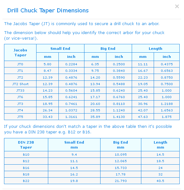

Zde rozměry Jacobs kuželů:
Zde zdroj
http://www.arceurotrade.co.uk/Catalogue ... bar-Thread" onclick="window.open(this.href);return false;
kliknout na odkaz "chuck tapper dimension" v políčku details.
