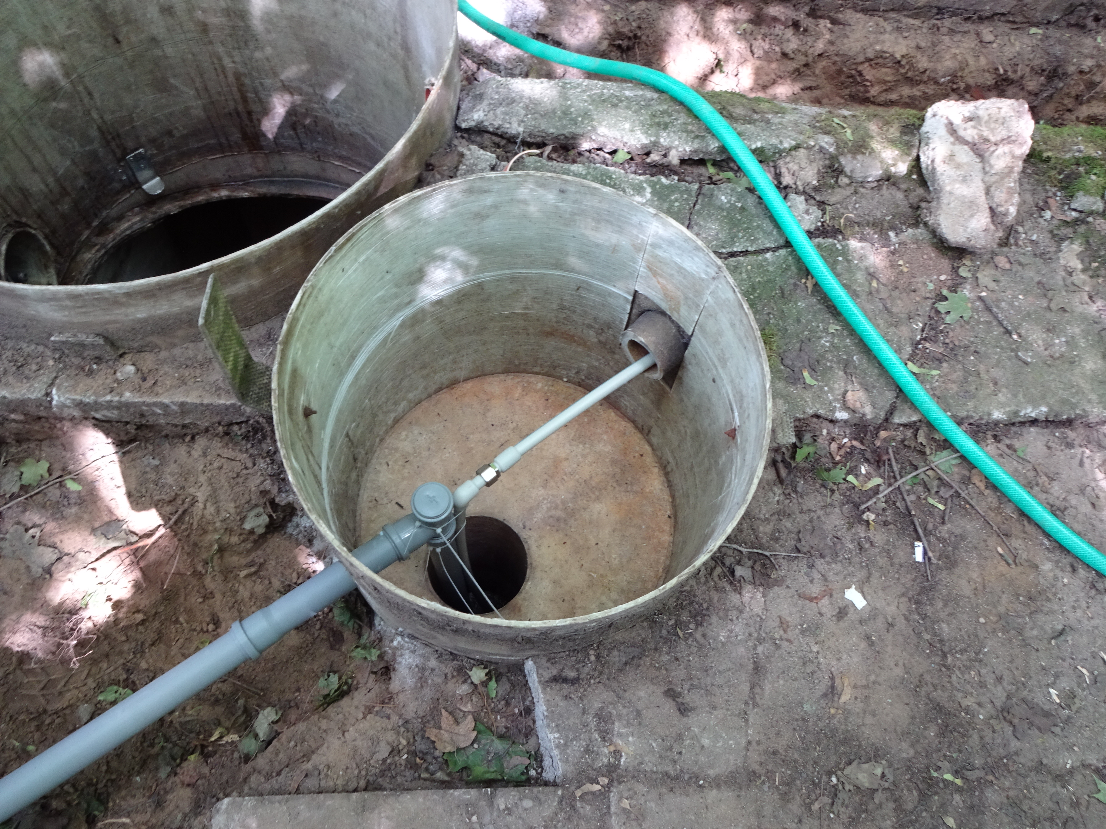

zdravim , páni kolegove prosim o radu,potrebuji si vyrobit mamutkove cerpadlo na cerpani kalu ,bezne se pro svou jednoduchost a spolehlivost pouziva v ČOV.znam princip ale nenasel jsem nikde treba i jednoduchou vykr.dok. Jde mi o to, zda je nejaky vztah mezi prumerem saci komory a prumerem potrubi ev pracovnim tlakem .mozna jste to nekdo rešil ? dik za pripadnou radu a preji pohodovy Novy rok j

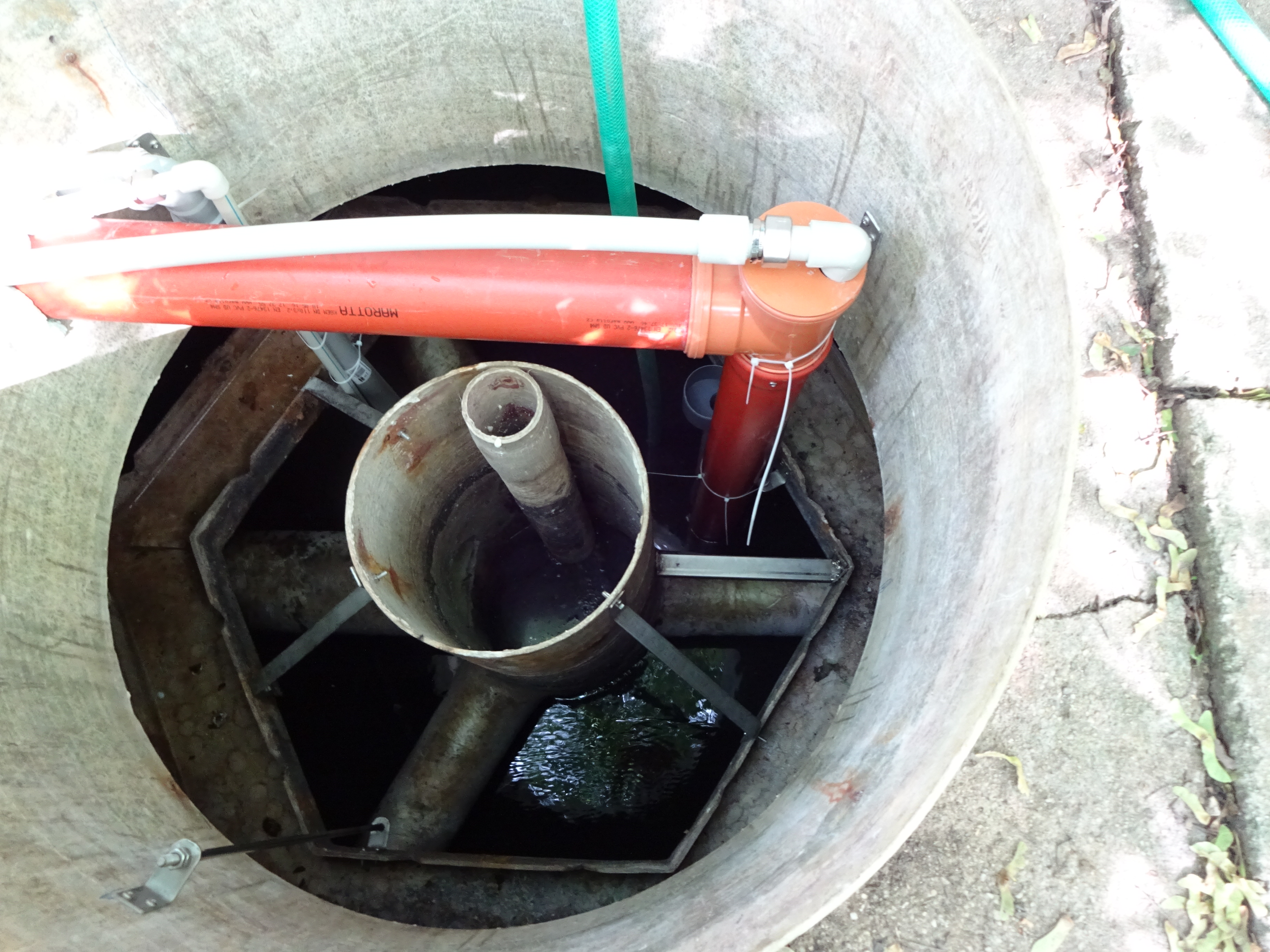

Záleží jaký objem chceš čerpat. Dělal jsem teď jednu rekonstrukci ČOV a mamutku jsem tam řešil pomocí PVC potrubí s přívodem vzduchu v PPR trubce.
U mamutky DN100 je trubka vzduchu 1" vedena středem mamutky cca 250 mm od ústí sání mamutky. PPR trubka je na konci zaslepená a po obvodu jsou vyvrtány otvory 2 mm pro tvorbu jemných bublin.
U menší mamutky je použito PE odpadní potrubí DN 50 s 1/2" PPR trubkou pro přívod vzduchu vedenou z boku T kusem.
Pro množství čerpání stačí regulovat průtok vzduchu kulovým ventilem.

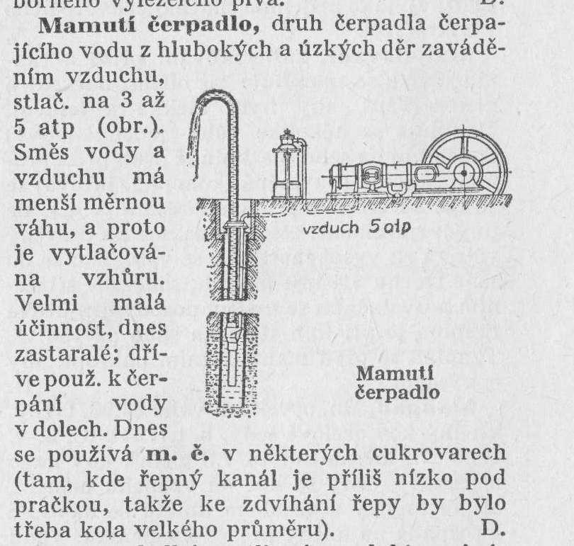

Kdyby někdo chtěl vědět co, je to za čerpadlo: Malý technický naučný slovník (Dobrovolný, Andrlík,Koch, 1958)

Těm mamutkám v cukrovarech se říkalo elfy.
