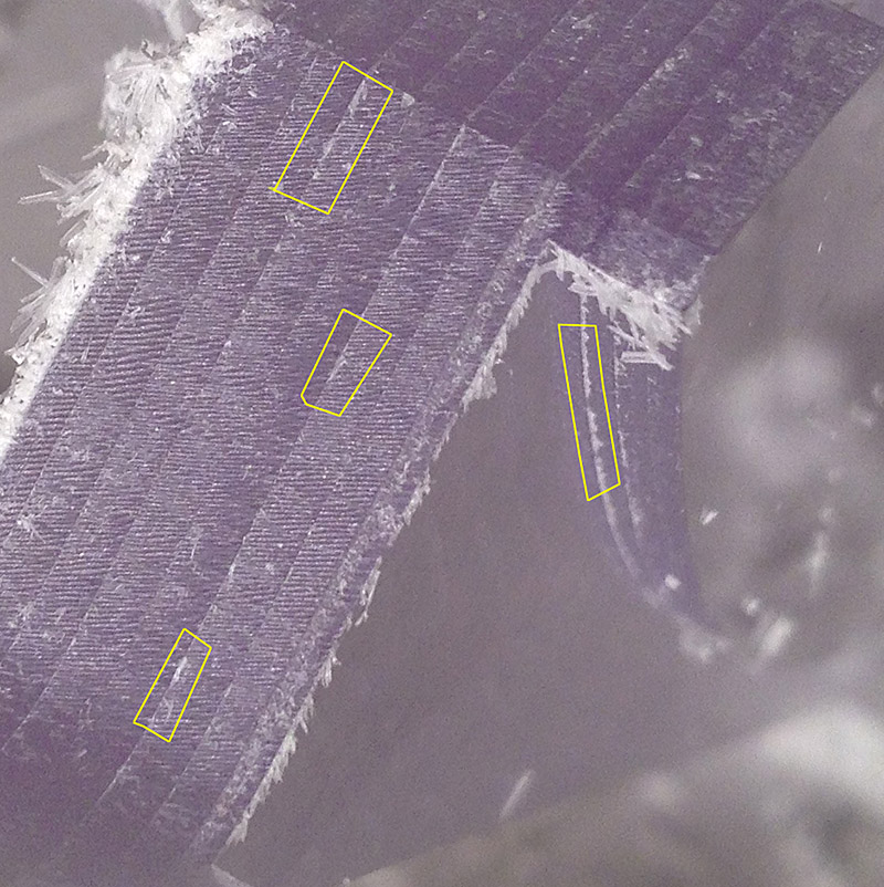

šupiny na hraně po odfrézování

Aký je to materiál?
- Sponzor fora
- Příspěvky: 8483
Obecně by to mohlo být, že ta fréza část materiálu jen užvýkne a neuřízne, ale z fotky bohužel vůbec nevidím co je to za materiál, jaký tvar, z jakého pohledu, měřítko, ...

Všiml jsem si, že když pootočím vřetenem tak nástroj má nepatrnou (asi radiální ?) vůli, nemám to jak změřit, asi tak 0,05, možná trochu méně.
Kleštinu mám nějakou čínu, takže bych to asi přisuzoval tomu. Je v kleštinách až tak markantní rozdíl profi vs levná china ? Může třeba špatná matice ER20 tu kleštinu, kdyby
byla v pořádku, při dotažení vykřivit ?
- Sponzor fora
- Příspěvky: 8483
Může. Matice u kleštin ER má poměrně úzkou toleranci souososti závitu a toho kuželu kterým vtlačuje kleštinu do dutiny, totéž platí pro samotnou dutinu. Pro evropské výrobce to není problém dodržet, ale občas to nějaký Číňan nedá a pak to hází.

vliv hazivosti na kvalitu povrchu u takovehoto frezovani bude dost fatalni
porid kvalitni klestinu

My nejčastěji kupujeme německé kleštiny Fahrion (u Hoffmanna) a švýcarské Rego-fix (u pm-tech.cz), máme i pár kleštin od Alfatechu. Počítej s cenou kolem 1000 Kč za kus - a určitě si kup i dobrou matku. Jestli to nepomůže, tak je chyba ve vřetenu.

Skor ako zacnes kupovat nieco za 1000, kup si merak. lebo merat znamena vediet. Aby si zistil kde je problem.

Taky tak uvažuji. Dnes jsem asi hodinku zkoušel povolovat a utahovat nástroj ve dvou kleštinách a
asi jednou z deseti pokusů se mi podařilo udělat nulovou vůli. Nemám to jak měřit, tak jsem měřil okometricky přiložením
válečku k nástroji a pozoroval jak se oddaluje. Mám spíš podezření na matici. Zvláštní je, že když
vemu samotnou kleštinu s nástrojem a ručně ji vložím do vřetena bez matice, tak dosáhnu daleko lepší tolerance
než když to utáhnu přes matici.
Ještě bych se rád zeptal, zda je normální, že na kleštině po utahování tu a tam vznikají takové defekty jako jsem vyfotil.

to jen vypovídá o kvalitě použitého materialu na matici i kleštině - oboje na prd.

Takže materiál měkkota ? Na té fotce dokonce je i trochu vidět rez, přičemž to musí být z okolního vzduchu, stará je cca 1 měsíc.

OMG, ta "rez" je tam od tepelnej upravy, tie plochy nebrusia...
To zadieranie by sa nemalo stat ak je to dobry material ale zase ak si mal bordel v matici a nedajboze tam bolo nieco tvrdsie - ulomok zlomeneho TK nastroja, tak by to stalo i tak...
