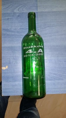

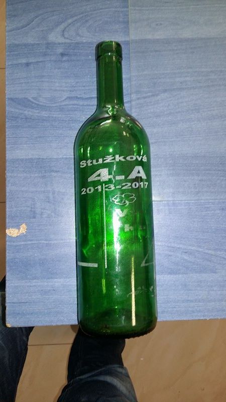

Potreboval by som poradit ako nastavit rotacnu os na co2 lasery ged dam gravirovat pohar alebo flašu tak my graviruje sikmo
rotacnu os mozem posuvat doprava dolava vysledok je rovnaky nemate nejake skusenosti stym ? Vlado

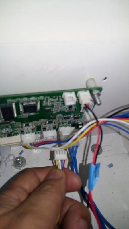

posli vic fotek jak a kam se pripojuje rotacni adapter?

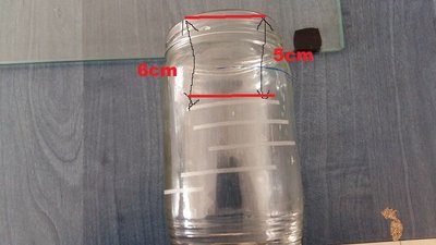

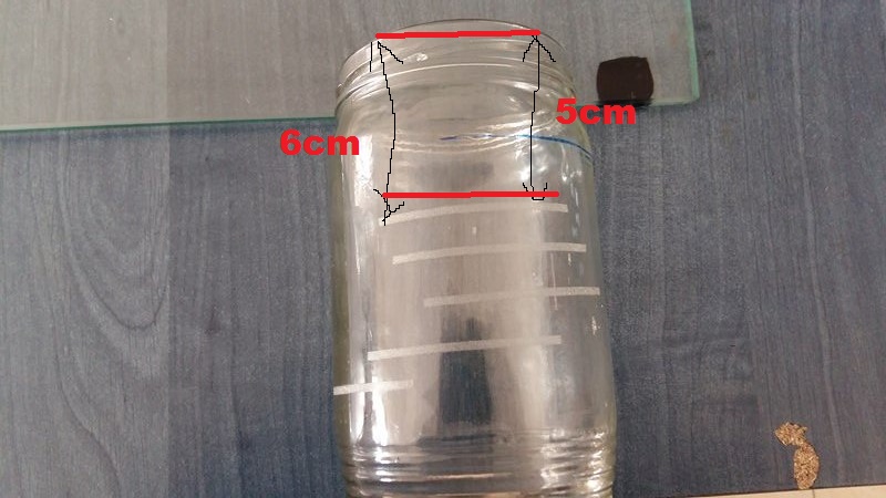

sikmo je : keby som dal gravirovat pas/čiaru okolo pohara tak konce sa nespoja ale jeden koniec by minul druhy cca o 1 cm
zapojenie rotacnje osi

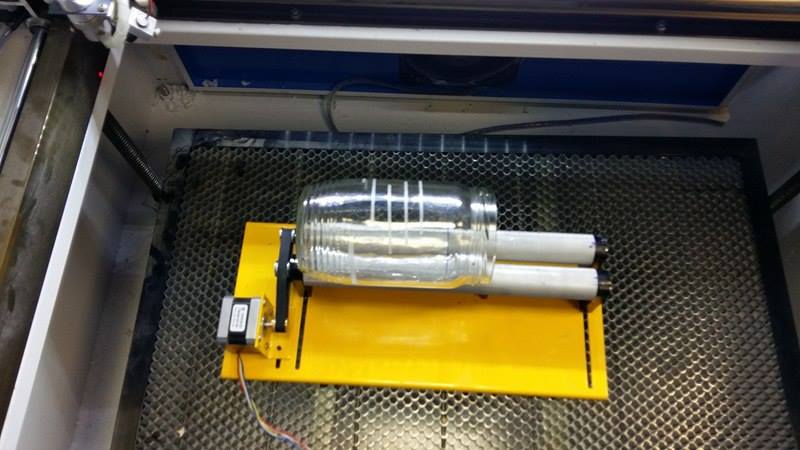

a neujizdi ti to jen na tom rotacnim adapteru?
zkontroluj to nejak
udelej si risku a pootoc o celou otacku
Příspěvky: 3644
30. 12. 2016, 11:10
Myslím, že Robokop má pravdu. "Chodí" ti to na tých válcoch. Daj tú fľašu do stredu válcov a otáčaj osou niekoľko otáčok do jednej a potom do druhej strany. Ak bude chodiť pozdĺž, našiel si problém. Tie fľašky sú kadejak krivé, pomohlo by oprieť ich s oboch strán nejkými nastaviteľnými dorazmi na tých válcoch.

Urobil som to Pohar / flasa sa nepohne otocil som niekoľko krat do jednej strany aj do druhej pohar ostal na riske .

dukladne nafot stroj
komponenty
vyrobni stitky
hlavne na elektronice
dopln co nejvic podrobnosti
