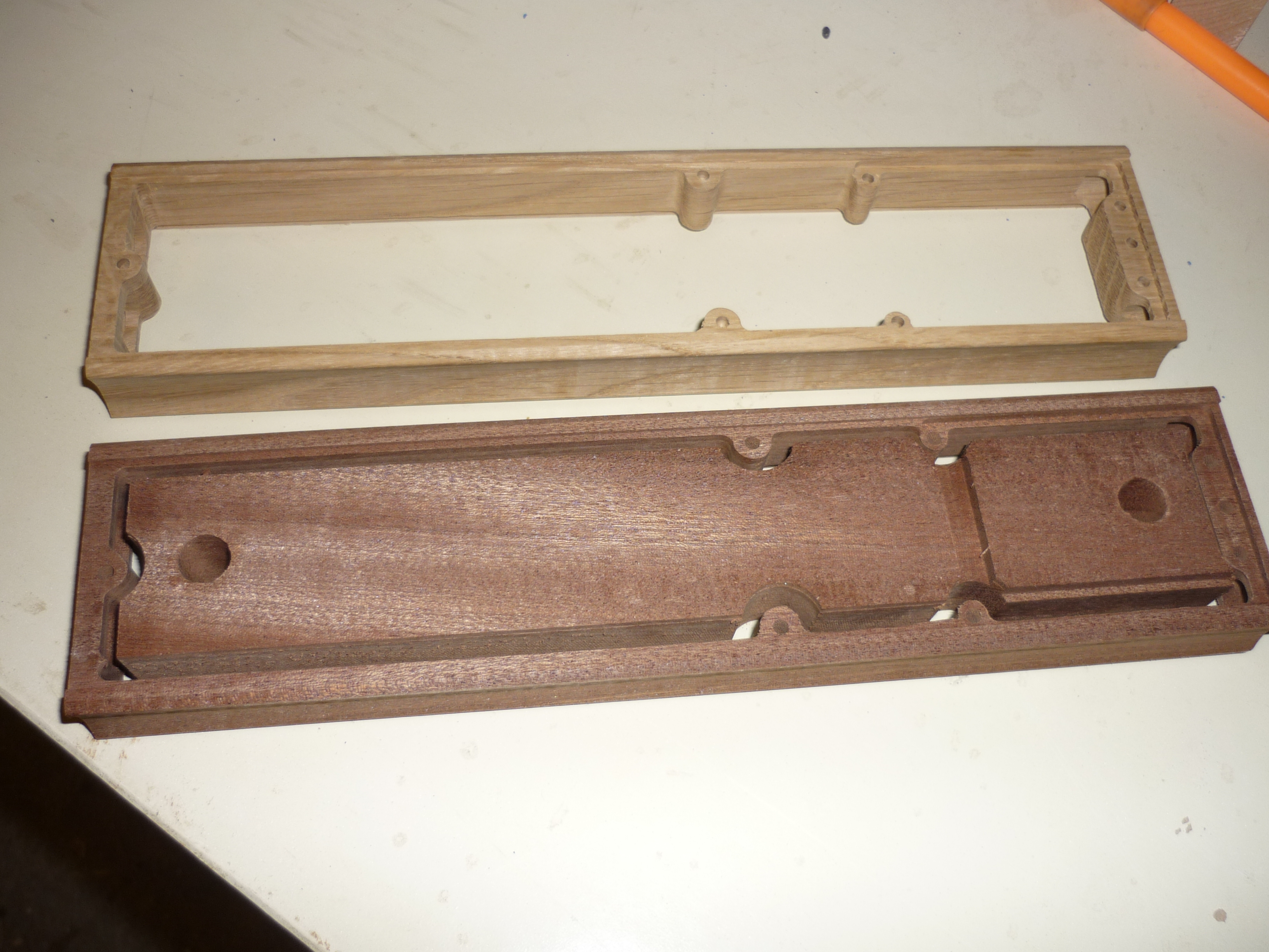

byl tu požadavek ohledně použití nástrojů,rychlosti posuvu a ot.vřetene při frézování dřeva.
Příklad 1:
Mater. dub,mahagon-sapeli,rozměr výrobku 240x55x20mm
Na obvodové formátování použité frézky M.A.FORD monolit pr.8mm 3břity šroubovice 30°
úběr mat. na hrubo cca 4-5mm na Zetku 10mm
úběr mat. na čistý rozměr cca 0.2mm na Zetku 20mm
rychlost posuvu 40-50mm/s
otáčky 12-14000 ot.
profil po delší straně frézován na spodní truhl.fréze profil.nožy
Vnitřní osazení použité frézky M.A.FORD monolit pr.4mm 2břity
na takové mělké osazení kupuji oboustranné frézky-výhodnější cena
rychlost posuvu 30-40mm/s
otáčky 10-12000 ot.
vnitřní výřez-oddělení výsledného výrobku od polotovaru
použité frézky M.A.FORD monolit pr.4mm 2břity-délka šroubovice 25mm-velmi důležité kvůli vyhazování třísek
úběr mat.výřezu na Zetku cca 3-4mm
rychlost posuvu 20-30mm/s
otáčky 10-12000 ot.
vrtané díry buďto frézky M.A.FORD monolit pr.3mm 2břity-délka šroubovice cca o 4mm větší než vrtaná hloubka
hloubka závrtu Zetka po 3-5mm vyhození špón
otáčky 6-8000 ot.
nebo klas.vrták černý nebo stříbrný nabroušený do železa nebo dřeva se špičkou otáčky 2-5000 ot. podle rychlosti posuvu Zetka
Obojí funguje dobře,ale někdy se stane,že frézka se zachvěje a tím vznikne větší otvor,to způsobují vlastně břity-je to frézka,
u vrtáku se to nestane protože šroubovice není uzpůsobená k řezu do materiálu.
Vřeteno na stroji je Teknomotor 2,2Kw,použitý soft VCARVE PRO
Stejné parametry rychlostí a otáček používám i za použití frézky Kress 950W i když ta tuhost a stabilita otáček tam není jako u Tekno.2,2Kw
Samozřejmě,že se sem tam něco vystípne.
Takovýchto výrobků zvládnou frézky v požadované kvalitě min.40kusů a pak se dají ještě použít na méně kvalitní věci
např.hrubování před 3D.
Samozřejmě můžete použít i jiné parametry berte to jako příklad.
