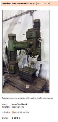

Ak ju planujete ist pozerat, tak nefunguje mazanie prevodovky, v prevodovke bude nieco zle, je extremne hlucna a pri lavom chode sa da zastavit vreteno rukou.
Vyosenie dutiny vretena cca 0,2mm.

Tak tak, môžem dosvečiť, boli sme dnes pozrieť nedoporučujem.
