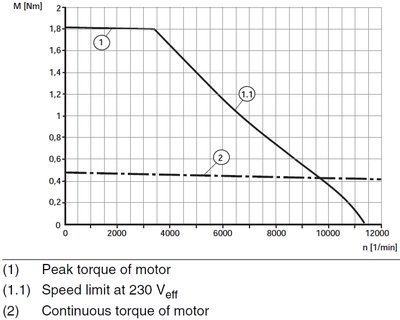

Seriózní výrobce poskytuje kompletní údaje včetně křivky špičkového kroutícího momentu.
Pro názornost příklad takové momentové charakteristiky:

mam 60JASM5022K-20B, ale momentovou charakteristiku jsem prave nenasel. mozna ji poslou jen na vyzadani.
http://www.jmc-motor.com/products-220-178.html
