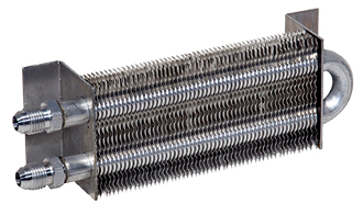

4erpadlo už jsem vyřešil ale tedka se mi jedná o chladič. Co používáte?? J8 uvažoval bud výměník topení z osobáku nebo chladič z nějaké motorky. Nebo chladič oleje z nějaké motorky. Máte někdo nějakej lepší typ??
Radiátor topeni Felicia asi ideal .http://www.aci.cz/76006016-radiator-top ... 15048.html
Já jsem to používal bez chladiče a 15l vody stačí i na několik hodin provozu než se ohřeje .

Palivový chladič?? myslíš intercooler

Nene
Byva zespoda mezi nadrzi a motorovym prostorem
Nespotrebovane palivo se koluje zpet do nadrze
Tam se smicha s tim v nadrzi a zase ho nabere podavaci a posle k motoru a tak furt dokola
Aby se prilis neohrivalo je tam po ceste takovy hlinikovy chladic v podobe meandru z trubicky cca 8mm a zebirek z tenkych plechu

pozor je to jen u aut se vstřikováním typu common rail, tedy u těch nejnovějšíchrobokop píše:Nene

Právě jemi to divné v autech se občas hrabem ale zatím sem to neviděl...
