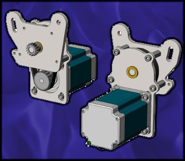

Mrkni treba na tohle, na domaci plazmu myslim idelani.
http://www.matis.cz/cs/kategorie/rolnic ... i-system-v" onclick="window.open(this.href);return false;

turbyho píše:Mrkni treba na tohle, na domaci plazmu myslim idelani. http://www.matis.cz/cs/kategorie/rolnic" onclick="window.open(this.href);return false; ... i-system-v
díky, znám koukal jsem, akorát mě odradila ta mechanická komplikovanost a množství komponentu.
