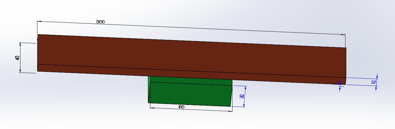

potřebuji pro jednu aplikaci posouvat hnědou desku po zelené kostce jen v jednom směru - zde ve směru koty 40 mm, stačí přímý posuv o 5 mm, nejlépe stavitelný jedním posuvovým šroubem. Snažím se najít nějaké jednoduché řešení které by se víceméně rozměrově vešlo do hmoty těch dvou kusů, bylo výrobně jednoduché a zajistilo tuhost na koncích koty 300 mm.
Lineární vedení mi přijde zbytečné a velké, klasický posuv po rybině bude mít efekt "příliš dlouhého stolu osy X oproti délce vedení osy Y" (abych to připodobnil třeba frézce = okraje násobí nepřesnost posuvu Y)
Dumám nad nějakým pružným prvkem, který by dovolil ten pohyb a neměl vůli (případný vedlejší pohyb ve smeru koty 300 nevadí)
a napadlo mne, že to možná už někdo řešil nebo někde viděl

Proč ti vadí rybina? Jaké síly budou působit na koncích té 300 mm desky? Jaká je požadovaná přesnost polohování na koncích, příp. celé ploše? A ještě spousta otazníků. Chceš něco pořešit, ale nesdělíš podrobnosti zadání. To je pak těžké něco odpovědět.

měl by to být brousící (amatérský) přípravek, síly minimální - jen právě hledám nápad, který nebude násobit třeba právě tu nepřesnost vyrobené rybiny.

chb píše:měl by to být brousící (amatérský) přípravek, síly minimální - jen právě hledám nápad, který nebude násobit třeba právě tu nepřesnost vyrobené rybiny.
A všem je nám jasné co od toho žádá.....

A myslíš, že by to bylo opravdu lepší, než dobře udělaná, zaškrabaná rybina? Jeden vozík na kolejnici toho opravdu moc nepořeší v daném případě.

tak zpět na začátek - vozíky a jiná hejblátka nehledám
rybinu či něco podobného bych v nějaké podobě asi zvládl, nicméně bych rád systém, který bude chybu
zvažoval jsem i šikmé drážky, ale to bude přesností hůře vyrobitelné než kolmá rybina.
ale dumám, zda není ještě jiný mechanismus, který umí malý posuv při zachování rovnoběžmosti pohybu, třeba nůžkový mechanismus či nějaká obdoba

"Štó takóje" šikmá drážka a kolmá rybina? Asi jsem chyběl ve škole.
Ještě jsi nám neřekl, kolik to může na konci utíkat oproti středu. Mudruješ tady s nůžkama, což je vúbec nejhorší a nejsi schopen dát jednoduchou odpověď na dotaz.
Jak z chlupaté deky.

kolmá rybina - no je kolmá ke směru pohybu - ta tebou doporučená zaškrabaná - ale v délce řádově těch 40mm ji stejně nedokážu vyrobit tak přesně, aby to nevaklalo
šikmé drážky se používají u nepřesných věcí - posunu díl do boku (směr koty 300) a díky šikmým drážkám/a čepům se současně pohybuje ve směru koty 40 mm
přesnost - co mám říci, když to bude umět řádově setiny - super ...
jen jsem se zeptal, zda někdo neví mimo vozíků a rybiny o další možnosti
stejně to asi dopadne, že změním koncepci a dám dva posuvové šlouby ke koncům
