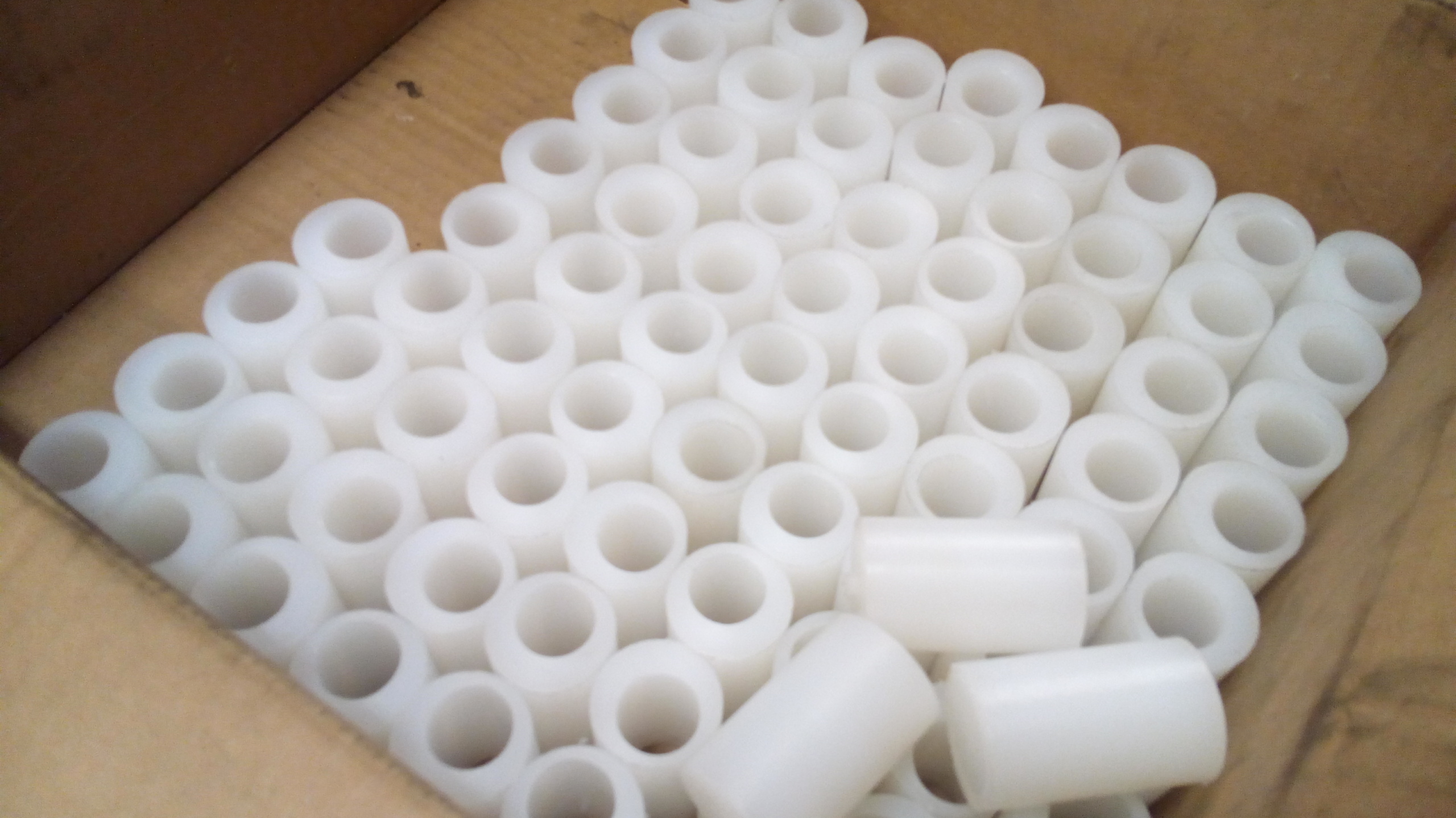

Potřebuji vytočit cca 500ks pouzder z tyčoviny PE 500, ale střed je posunut mino o 2,5mm.
Vypodkládat pokaždé čelist je asi kravina, jak tedy na to?
Rád bych to pouze vrtal a upichoval, ale po posunu v univerzále s tím nepatrně hnu a budu s vrtákem mimo.

Tak to vcelku jde na vrtačce. :D Posuv 0,2/ot, 180 ot. a bez chlazení. Vrták s kobaltem 15,5mm s kuželem MK2.

Ty díry nějak šmajdaj. :lol:
potraviny
Příspěvky: 1965
Bydliště: Most
13. 2. 2017, 6:16
Stejně to nějak nechápu. :shock:

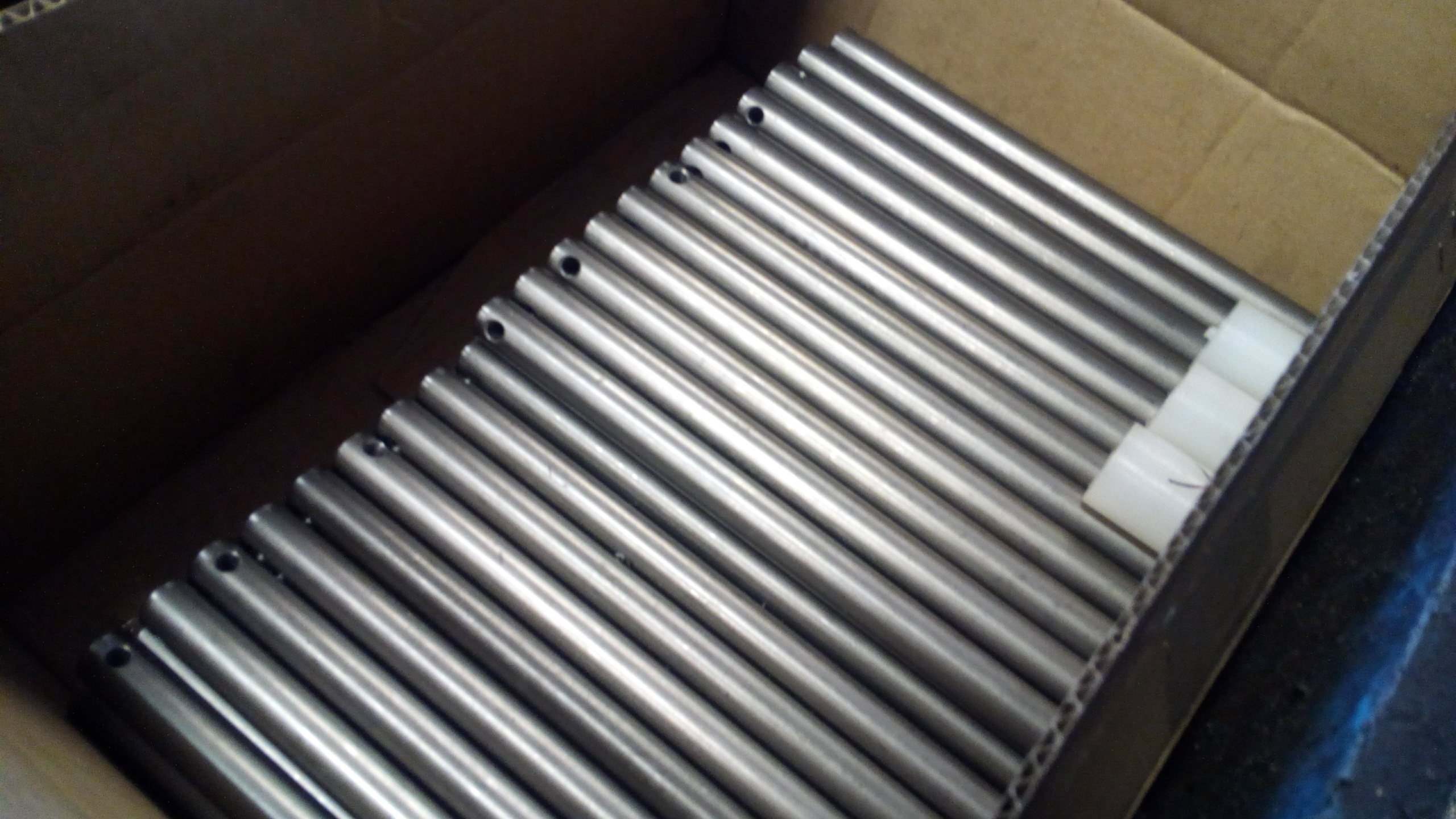

Vždy dvě pouzdra jdou na jednu hřídel, hřídel požaduje pr.15,00 a v pouzdru je díra 15,50mm. Při délce pouzdra 40,00 to má vakl jako sviňa.
