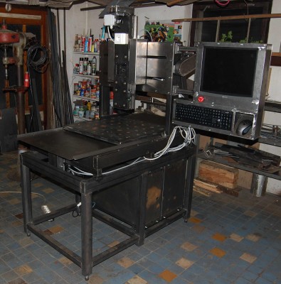

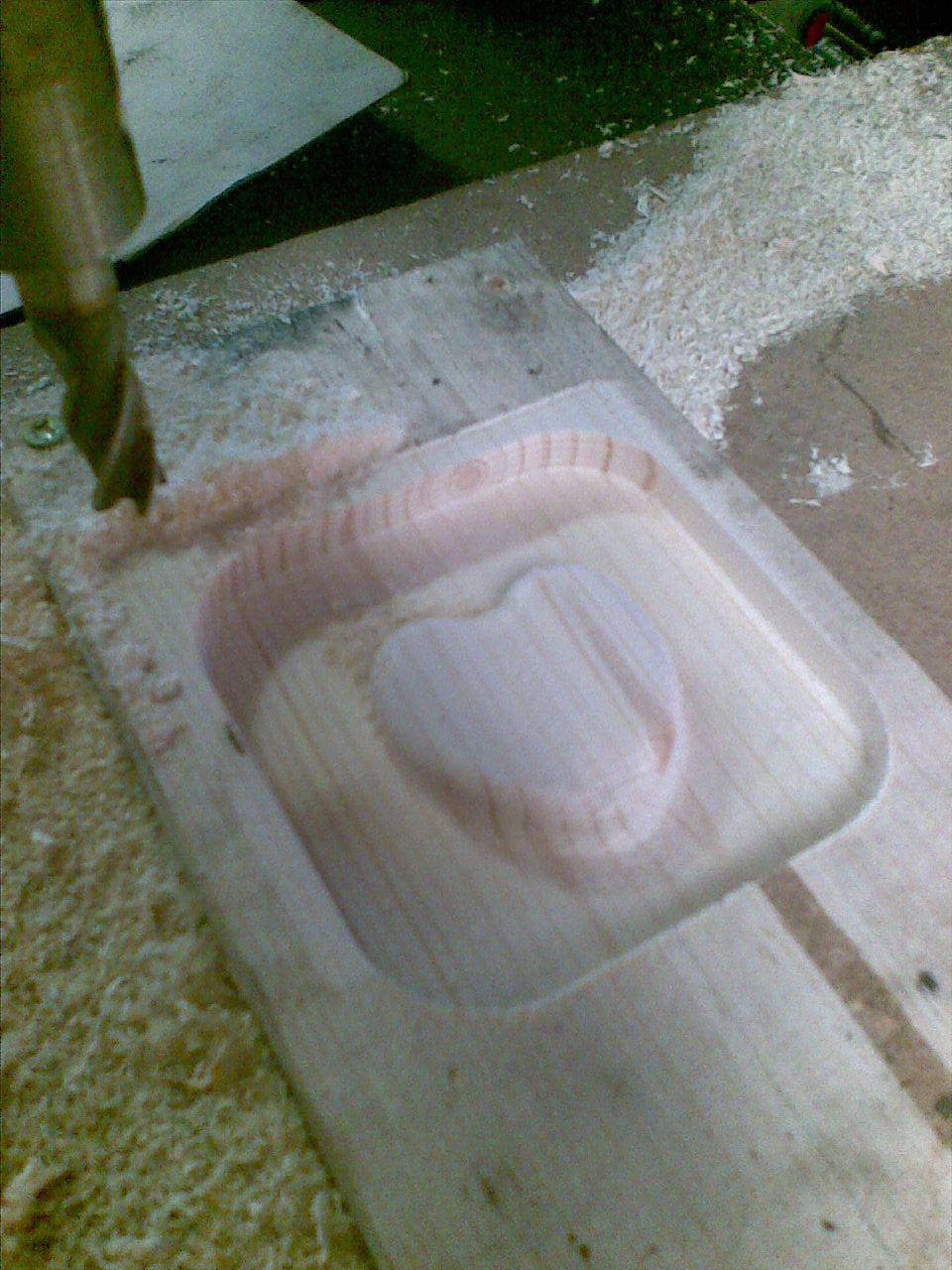

Frézka s rozsahem 500x400x250.Obrázky rozestavěné frézky.Zvolil jsem svůj způsob vedení který se mi osvědčil a stroj je tuhý.Konstrukci jsem dělal takovou aby frézka zvládla dřevo.

Jaké používáš motory??

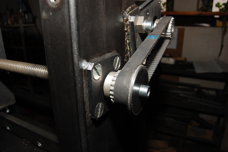

Mám motory enika,krokové.6A 360Ncm.Šrouby mají stoupání 4mm.

když proud 6A, tak jaký driver? Od Eniky?

Driver je taky od eniky a vzal jsem výkonnější pro 6A.Tanto týden by jsme měli začít testovat.Jsem zvědav:-)

Mně se to líbí, je to řádná zámečnická práce. Vedení "ložisko na jeklu" tady od místních profíků asi sklidí asi dost kritiky, ale myslím že fungovat to bude, a životnost taky bude stačit. Uvažoval jsem o podobném řešení s ložisky, ale nevím si rady s krytím proti nečistotám. A je jasný, že jak se tam dostane šponka silnější než pár setin, tak je po posuvu. Jak to budeš řešit?
BTW bych řekl, že to zvládne i víc než jen dřevo!

Tady zatím nejsou nasazené ale stěrače na lišty budou.Je jasné že nečistoty by brzo zastavily jinak hladké pojezdy.Včera jsme tomu vdechli život a vypadá to na splnění požadované činnosti :D

Tak už to jede :D

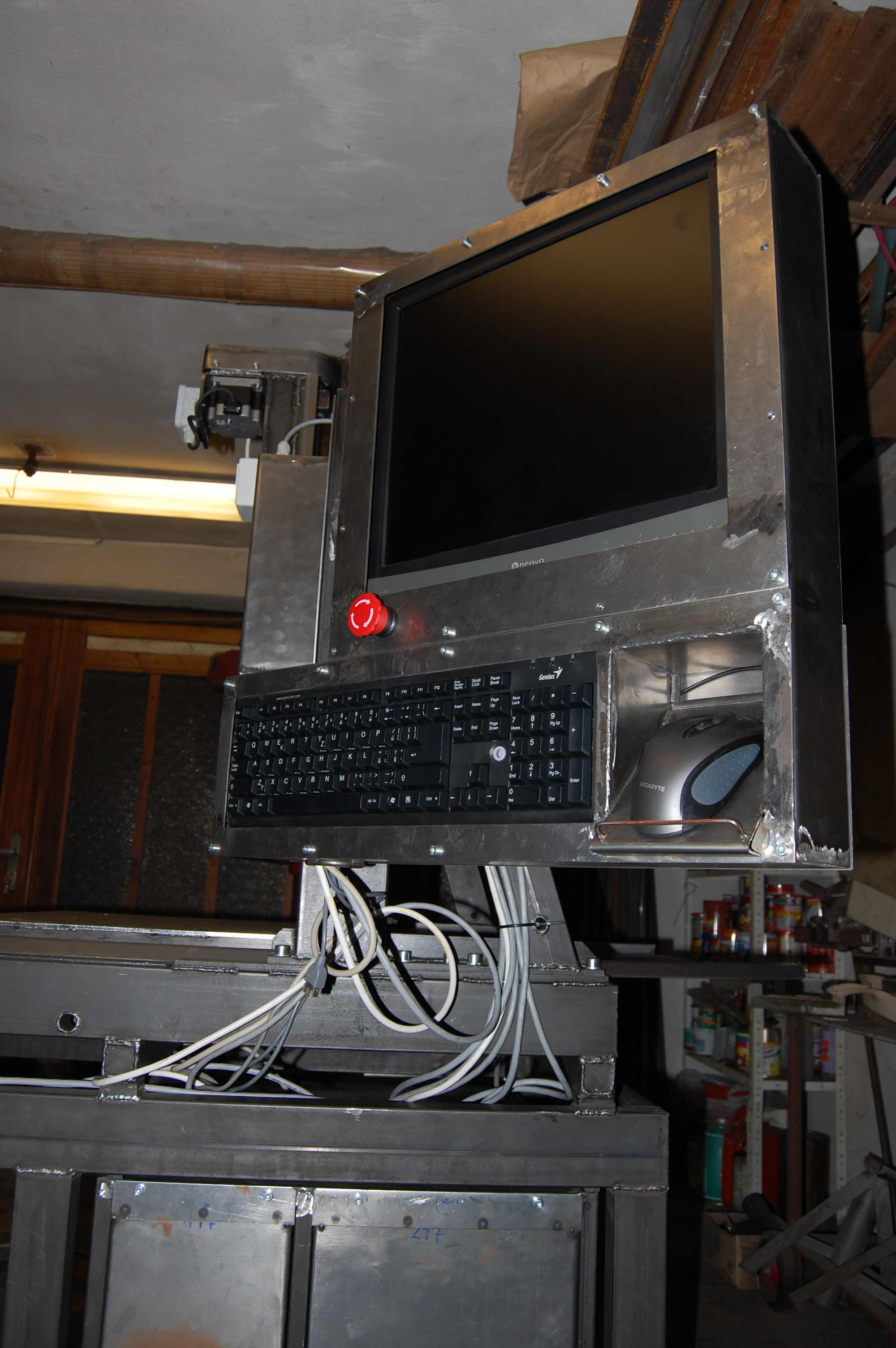

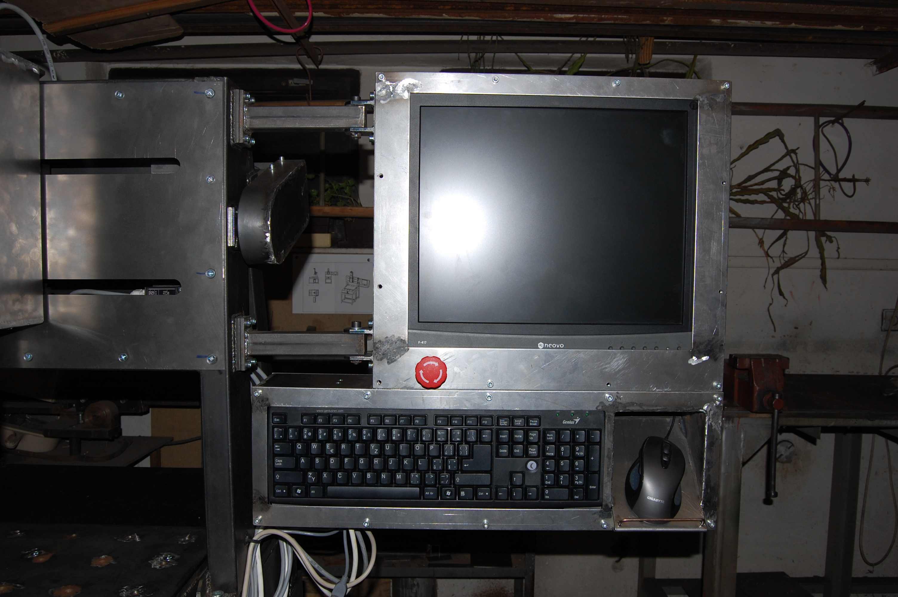

Ač nejsem svářeč, a četl jsem tady spoustu problémů s kroucením svařenců, tak tenhle stroj se mi prostě líbí. Železo je prostě železo.
Ale ta vertikální klávesnice, toho bych se bál. Sice se do ní bude míň prášit, ale psát na to musí být hrozná pruda ...

Když jsem navrhoval klávesnici takhle,tak jsem se toho trochu bál.Ukázalo se ale že je to pohoda.Takové řešení je i u frézek z kovosvitu MCV 500...Programuji z jiného PC.
