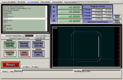

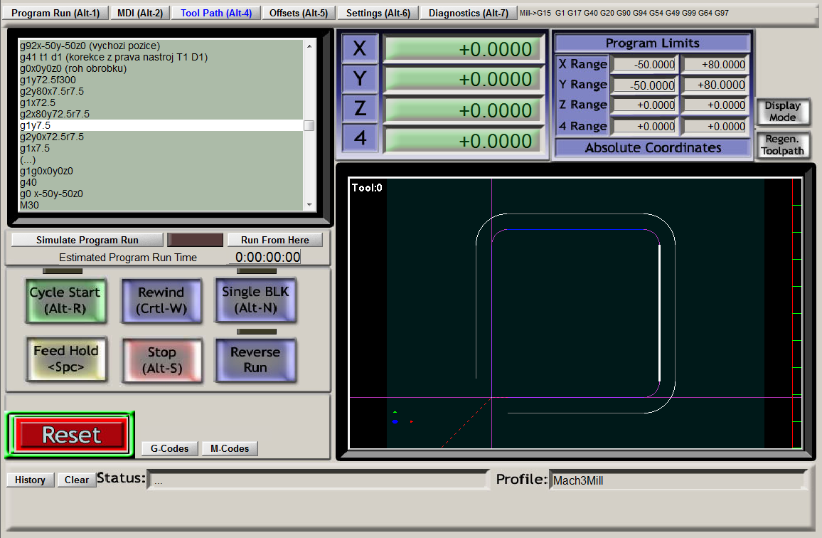

G41 nemá parametr T, pouze D, nevim, jestli to takto pobere. Zadej na jednom řádku T1 a na druhym jen G41 nebo zadej jen G41 D1. Viz. http://linuxcnc.org/docs/2.6/html/gcode ... ec:G41-G42" onclick="window.open(this.href);return false;
Do korekce nástroje jsem zadal průměr frézy 80mm
Myslíš tabulku nástrojů? Jak jsi jí definoval, editací tool.tbl nebo jsi použil G10? Uka tool.tbl.
Když zadám rádius 0mm tak to projede korektně 80x80r7,5mm
Myslíš rádius nástroje?
T.
EDIT: V Machu tvůj kód funguje, tak bych tipoval něco s tou tabulkou že nebude v cajku.
