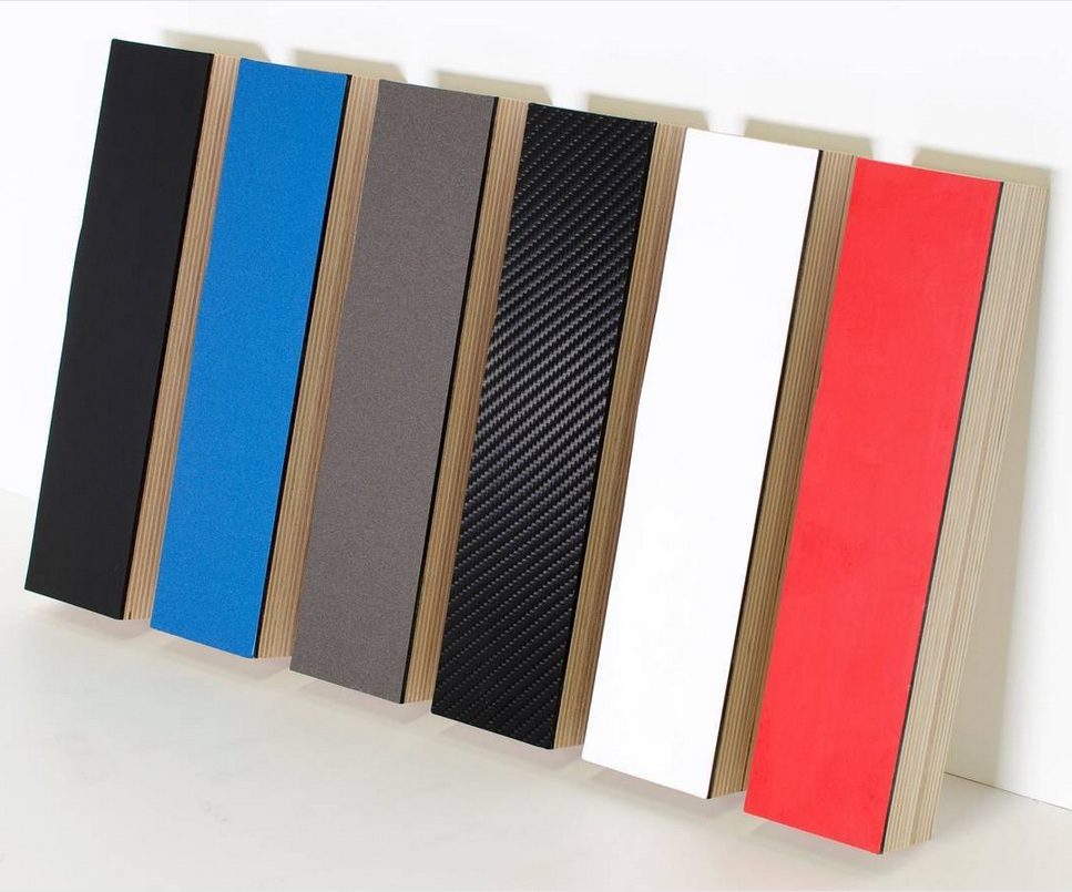

Obracím se na vás s prosbou, jestli nevíte, kde sehnat laminovanou (HPL) překližku. Potřeboval bych kontakt na nějakého výrobce, případně dodavatele, zkoušel jsem něco googlit a v podstatě jsem nic nenašel. Uvítal bych i nějakou informaci, která by mě aspoň nasměrovala k nějakému výsledku.
Ideální by bylo, kdyby se podařilo sehnat překližku v tlouštce cca 38mm a cca 22mm. Vrstva té laminace by měla být okolo 1mm a v různých barvách, pro použití v interiéru. Tím pádem odpadá použití různých průmyslových překližek na bednění apod.
Něco pro lepší představu, co sháním:
http://vagonka-interiors.cz/wp-content/ ... G_2565.jpg" onclick="window.open(this.href);return false;
https://s-media-cache-ak0.pinimg.com/56 ... b28cf0.jpg" onclick="window.open(this.href);return false;
ilustrační obrázek, o co mi přesně jde...

Egger, Kronospan
Nestandardní tloušťky jsou většinou na objednávku. Pokud budou někde viditelné hrany(rohy) tak je lepší použít 1,2mm - je probarvená celá, takže není vidět černý pruh na rohu.

Tady ti udělají tloušťku jakou potřebuješ http://www.dyas.eu/produkty/dyas-film-birch" onclick="window.open(this.href);return false;
a tady koukni na plošné výplně http://www.haberkorn.cz/material-a-prislusenstvi/" onclick="window.open(this.href);return false; maj vcelku dobrý povrchy

No, mě přijde jako nejjednodušší oslovit někoho, kdo se živí nábytkařinou. Pokud jste ze Zlína, tak zcela jistě má dýhovací lis http://www.styldesign.cz/" onclick="window.open(this.href);return false; , kde mají krom jiného i pětiosé CNC na obrábění podobných bázmeků.
Krom nich mají lis i v Pozimosu
http://www.pozimos-interier.cz/" onclick="window.open(this.href);return false; - pokud si dobře vzpomínám

Tož po zkouknutí pár DIY návodů padlo rozhodnutí olaminovat svépomocí za dlouhých zimních večerů ;)

V truhlárně lepíme HPL kontaktním lepidlem od Hranipexu (Hranifix) a funguje dobře. Musíš ho dobře zatížit po celé ploše.

No, my jsme na dýhování a lepení umakartu ( čti HPL) vždy používali klasické MFD lepidlo - dříve Umacol, nyní jeho různé ,,eko´´ deriváty. Třeba
http://www.ponal.cz/ponal-fu-400/
Ovšem bastlit to doma za předpokladu že jde o větší plochy mi přijde kontraproduktivní v situaci, kdy dost slušných truhláren má dýhovací lis. Garážoví machři pochopitelně takový mašinky nemají, ale dost firem lepí i na kšeft, takže pokud tazatel odtajní odkud je, jsem schopen doporučit někoho s lisem.

Jasan, jsem z Brna a potřebuji to jen pro vlastní nábytkovou tvorbu, vyzkoušení, odýhovat cca jednu dvě plotny 15 bukové překližky.
