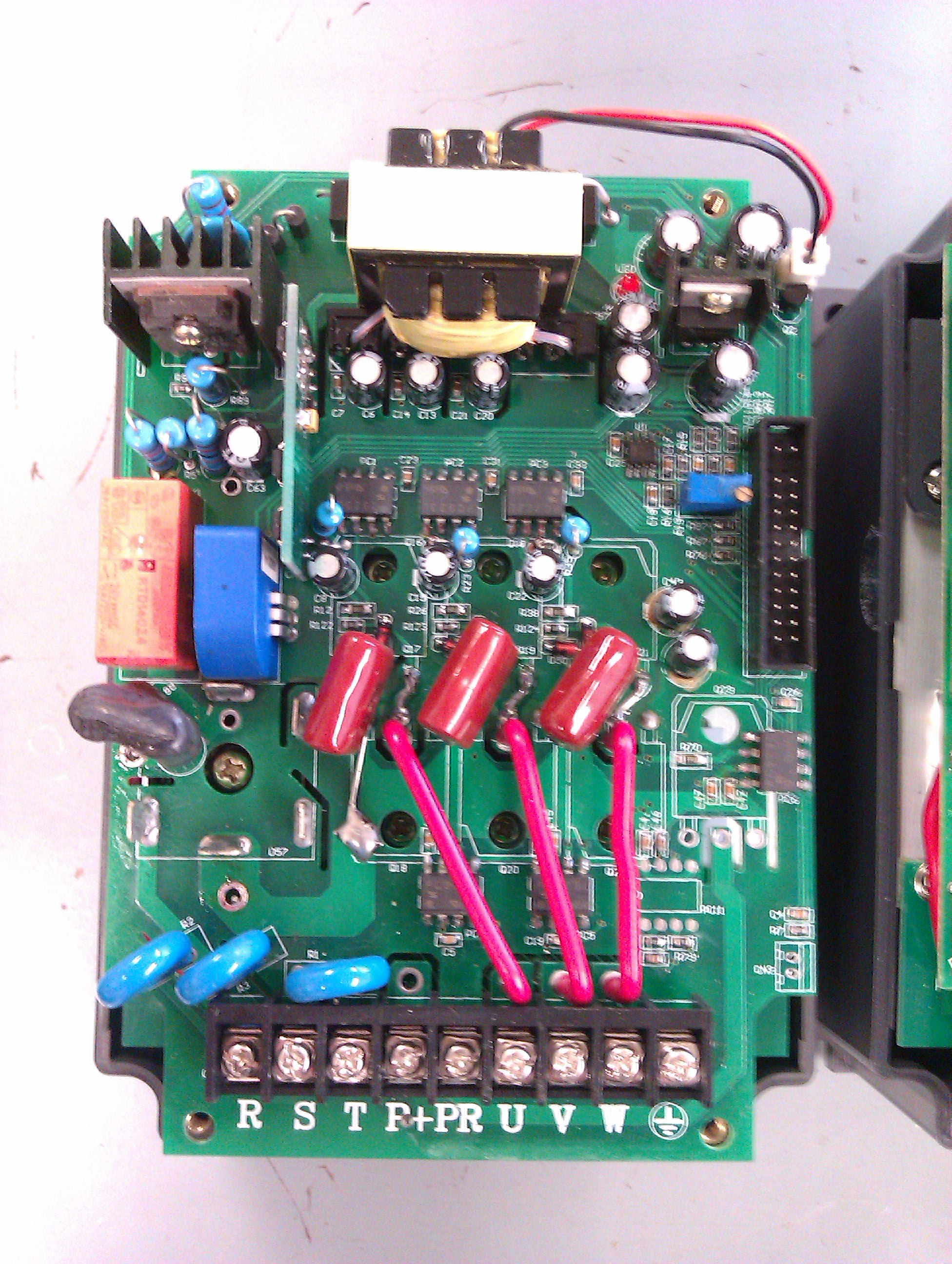

Další podivná věc - měnič nemá štítek s parametry.

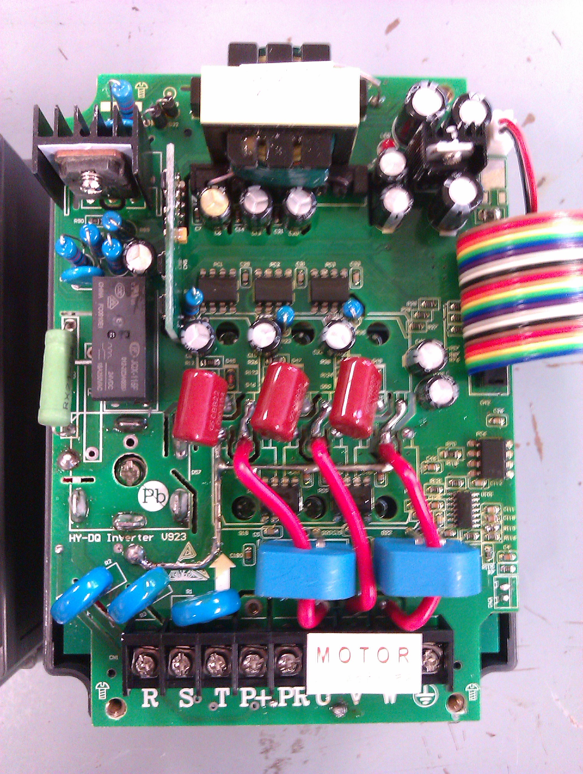

Další věc je i měnič, těchto klonů je několik a původní ( také čínský) má navíc měření proudu na 2 výstupních fázích čím se alespon na chvíli pozná. Tím se samo taky solidnější prodejci chlubí. Ale pokud je cesta najít nejlacinější verzi tak proč ne :D

Ten tišťák nevypadá na 2,2kW ale spíš tak na 500W, obávám se že by při tak velkém výkonu shořel nebo se mýlím?

Jo to si myslím je lepší volba, prodejce uvádí házivost a má pravděpodovně originál HY měniče.

Myslím že jsou tam 2 dole a 2 nahoře což není nějak zásadní. Ten odkaz jsem uvedl hlavně pro to, že prodejce v něm poskytuje alespon nějaké prametry, které se týkají házivosti. Nekupuju tedy zajíce v pytli. Ty neoriginál měniče taky chodí co by ne, nemám žádnou přesnou statistiku ale HY je dělá opravdu dlouho a tak bych typoval že HW i SW mají vyladěný a i díky většímu vyrobenému množsvtí je pravděpodobnost zmetku nižší.
