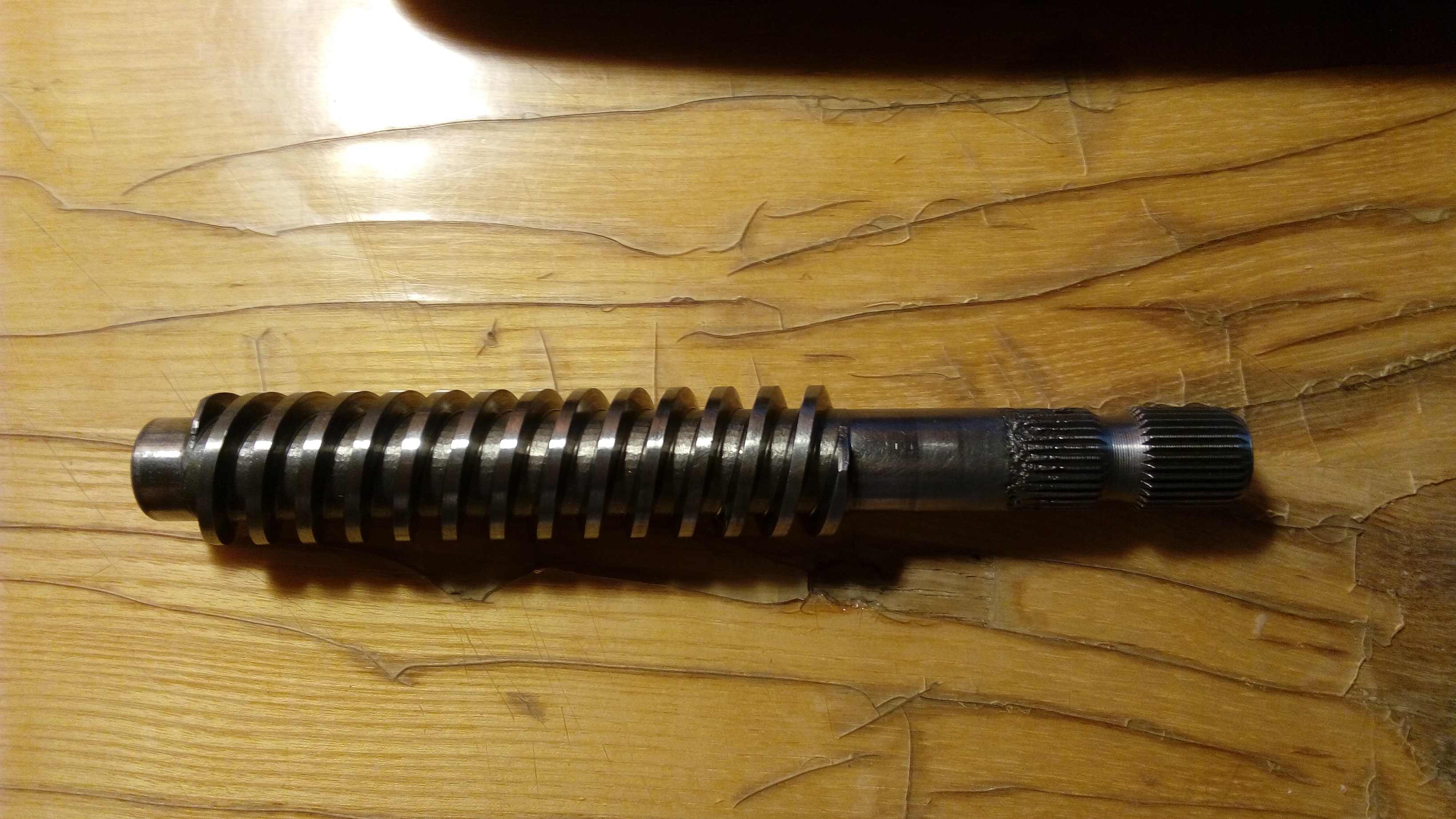

Do čeho to přijde?
Poslední dobou je tu podobný dotaz poměrně často. Je potřeba si uvědomit, že:
1) na kuličkovej šroub s matkou budeš potřebovat o dost víc místa
2) takové spojení není samosvorné.
Nebylo by lepší udělat novou přesnou matku s naříznutím, abys mohl vymezovat vůli?

ten šnek spíš vypadá jako kus převodky řízení nějakého dost starého auta
ten drážkovaný profil moc nevypadá na použití v obráběcím stroji
ale možná se pletu
ale možná se pletu

A já si říkal, že jsem tohle někde na něčem z auta viděl. Jasně, na převodce řízení.

ano, je to do převodovky řízení, závit šroubu můžu zmenšit tak aby se kuličková matice vešla. To by se vyrobylo na zakázku, podle originálu, jen s kuličkovým mechanismem.

a co si od takové náhrady slibuješ? až někde trefíš díru, obrubník tak to dostane takovou jebu, kuličky se rozletěj a budeš mít po řízení klasickej šnekovej převod co tam je je nesmrtelnej

tak přesnost, myslíš ze by to na razy melo velky vliv ?

na klasickým šneku jde vymezit vůle tak že je to bezvůlové a tedy přesné ažaž pro danou aplikaci.. podle mě vymýšlíš blbosti..
