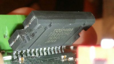

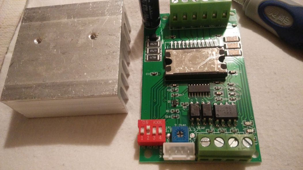

Ahoj, vcera mi dorazilo par kousku techto driveru, takze jsem udelal rozborku a mam par postrehu:
+ analogove nastaveni proudu
+ stavova LED i pro ERR
+ prepinac pro nastaveni klidoveho proudu 30/100%
+ male a elegantni provedeni
+ sedi v podstate vsechno co o nem cinan napsal v dokumentaci
- diry ve chladici navrtane blbe, chladic macka DIP prepinace a prohyba se cela deska (prevrtat diry, nebo zfrezovat kousek chladice)
- pod chladicem zadna teplovodiva pasta (namazat)
- maly vyhlazovaci kondenzator, jen 470uF (HY-DIV268N-5A ma mit podle napisu na PCB 3300uF. V realu ma vetsina desek 1000uF)
- snimaci SMD odpory jsou dimenzovane jen na proud 3A (ja potrebuju pro motory 2.5A, takze v pohode - ale ty 4,5A nemuzou ustat. V pripade pozadavku vetsich proudu by chteli vymenit za 0.22R/5W)

Fajn post, díky!
K tomu kondenzátoru - v datasheetu je v Application Circuit schematu pouze 47uF (jeho funkcí není nahrazovat filtrační kapacitu zdroje), hlavně by asi měl být hodně kvalitní (Low ERS) a co nejblíž vývodům čipu.
Efektivní proud snímacími odpory nemusí odpovídat výstupnímu proudu, záleží na zvoleném decay módu, ale souhlasim, že by měly být dimenzovány na plný proud.

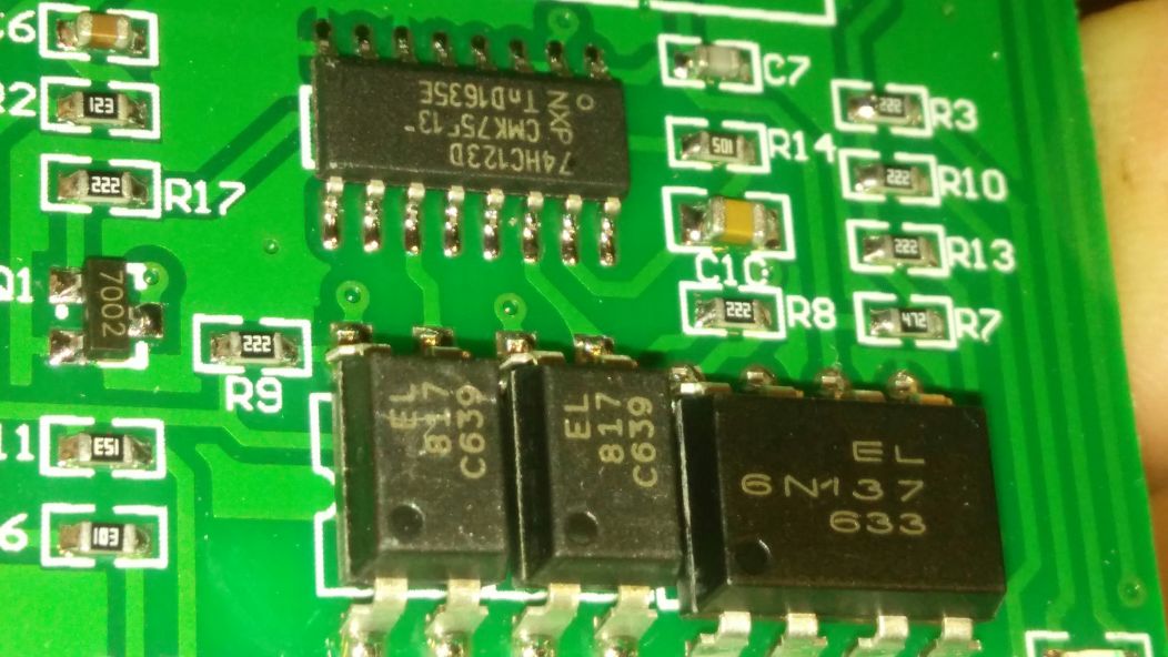

Detekuje sa tom tym 74hc123, akurat treba dat bacha ako sa budi STEP vstup. Lebo je mozne ze ked je to budene proti zemi tak nebude fungovat znizovanie prudu a musi sa to zapojit oproti plusu.
Tj ak je na vstupe STEP log 1 tak sa prud neznizuje.

Spatne navrtane diry v chladici a absence pasty bude obecna vlastnost techto driveru, ja je kupoval pred pul rokem s tim samym zjistenim.
Po sundani chladice jsem narazil na "postaveny" odpor, tak jsem si aspon usetril badani proc driver nefunguje. Byva to casta zavada cinskych vyrobku.

74123 reaguje na hranu, nikoli na úroveň. Takže neusnutí při opačně polarizovaných pulzech STEP tady nehrozí. To neusínání je problém různých konstrukcí s tranzistory, použití 74123 to řeší bez kompromisů.
Také rychlost probuzení (při dobrém zapojení) je velmi vysoká, 74123 je hodně dobrý MKO.
Co ale hrozí je, že při probuzení se při nevhodně polarizovaných pulzech může zvýšení proudu opozdit o šířku trvání pulzu STEP, protože probuzení reaguje až na koncovou hranu signálu STEP, nikoli na počáteční.
ono obecne posilat driveru opacne polarizovane signaly je prasarna, ale v tomhle pripade i kdyby to nekdo delal, tak driver(resp.motor) vynecha maximalne ten jeden mikrokrok, ne? A to je nejaka nulanulanic milimetru...
