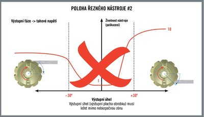

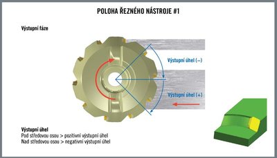

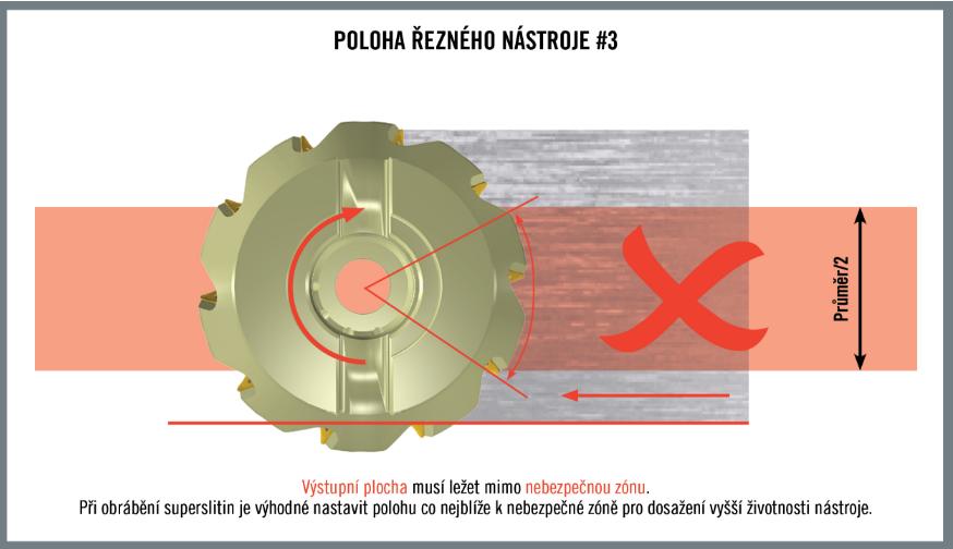

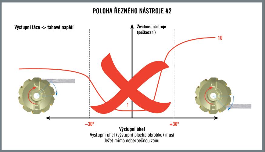

Techniky výstupu
Způsob, jakým řezná hrana vystupuje z obrobku, je stejně důležitý, jako vstup. Výsledky experimentů potvrzují jasný vztah mezi polohou řezného nástroje na výstupu a životností řezné hrany. Pokud je výstup příliš náhlý nebo nerovnoměrný, řezná hrana se bude vylamovat nebo praskat. Naopak, pozornost věnovaná výstupu nástroje může životnost nástroje prodloužit až desetinásobně. Kritickou hodnotou je výstupní úhel, definovaný jako úhel mezi radiální osou řezného nástroje ve směru posuvu a výstupním bodem řezné hrany. Výstupní úhel může být záporný (nad radiální osou řezného nástroje) nebo kladný (pod radiální osou). Poškození hrany nástroje je více patrné u výstupních úhlů přibližně mezi mínus 30 stupni a plus 30 stupni (viz obrázek 3/3). Šířka obrobku daná součtem těchto úhlů je přibližně polovinou průměru frézy.
