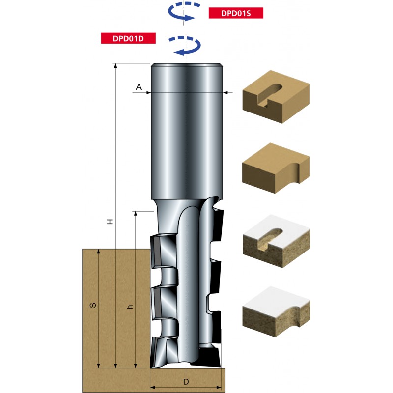

Mdf je najhorsi material v drevarine co sa tyka otupenia. Pouzi toto ak to bude v kombinacii s bukom. Vyskusane!
https://www.sbazar.cz/frezylevne/detail ... c-obrabeni" onclick="window.open(this.href);return false;

Diky.
Inzetar uz neni platny..... :-(
A 2k kc je docela dost, na to si budu muset zvyknout, do ted mi stacilo cinsky blato za 70,-
