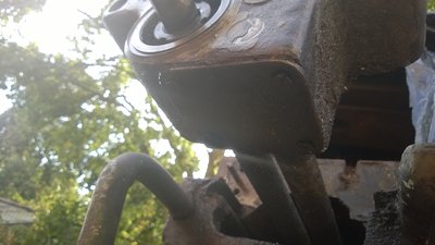

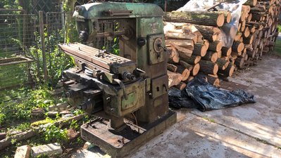

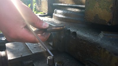

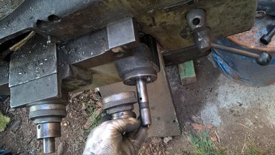

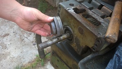

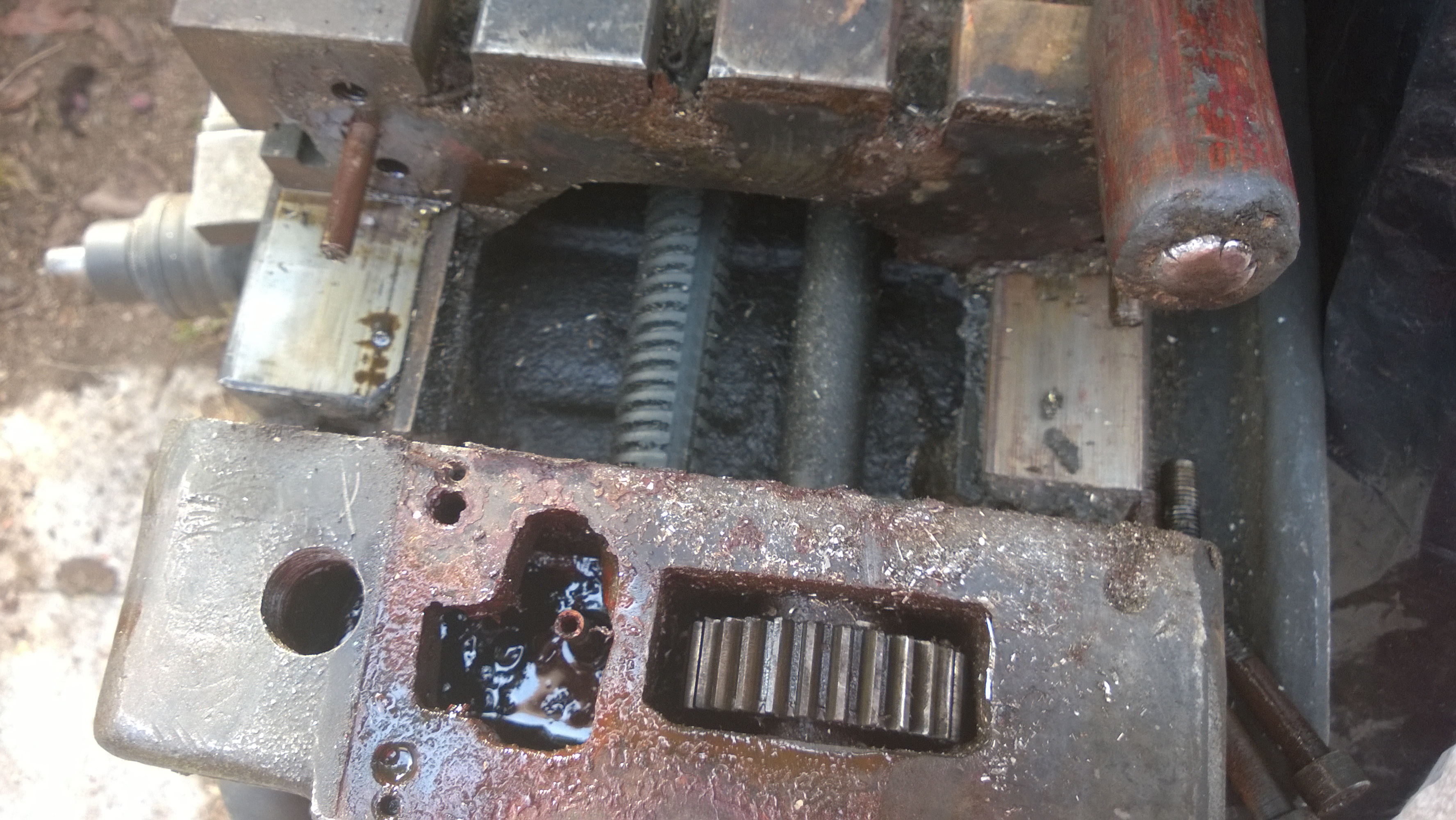

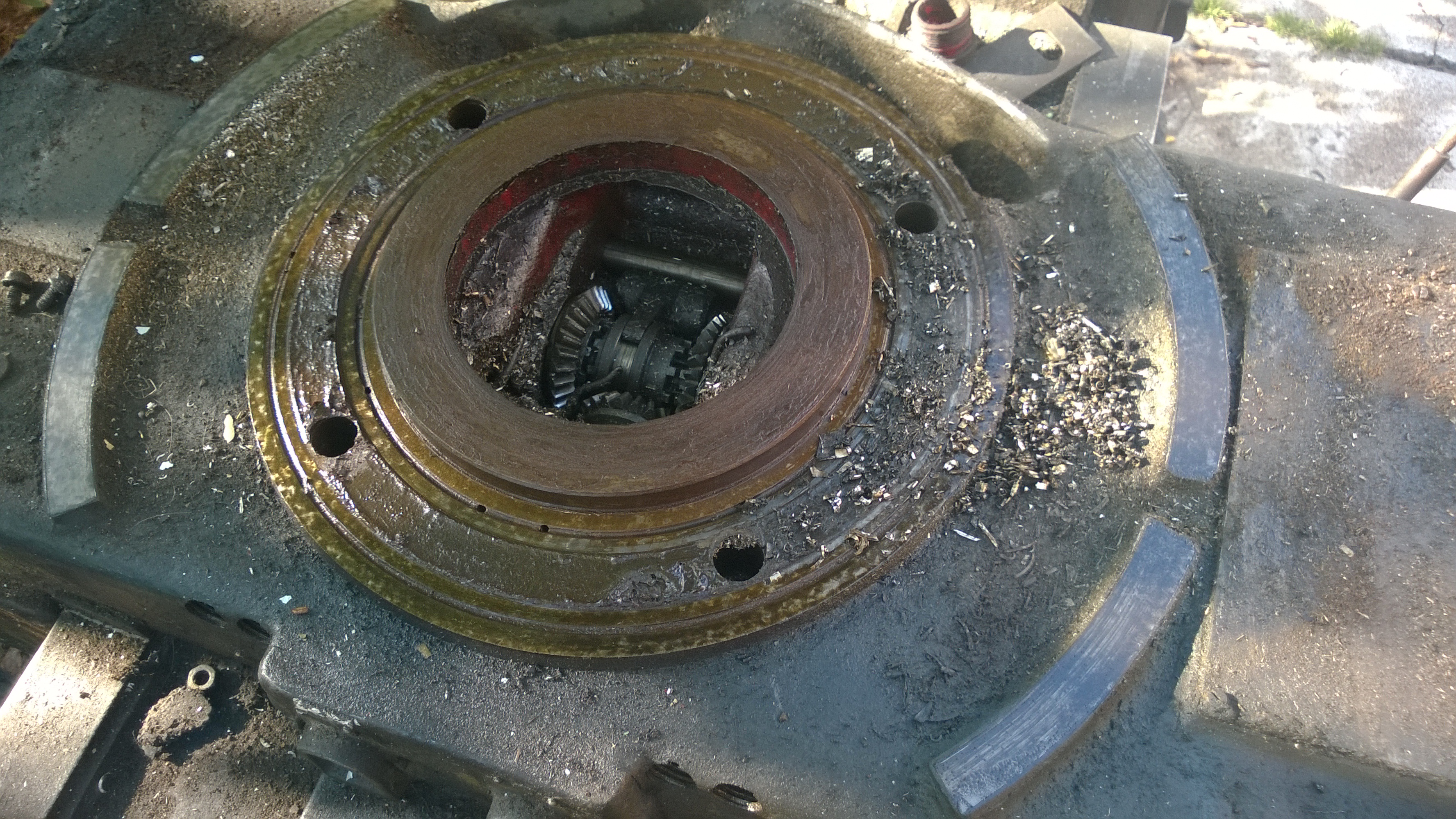

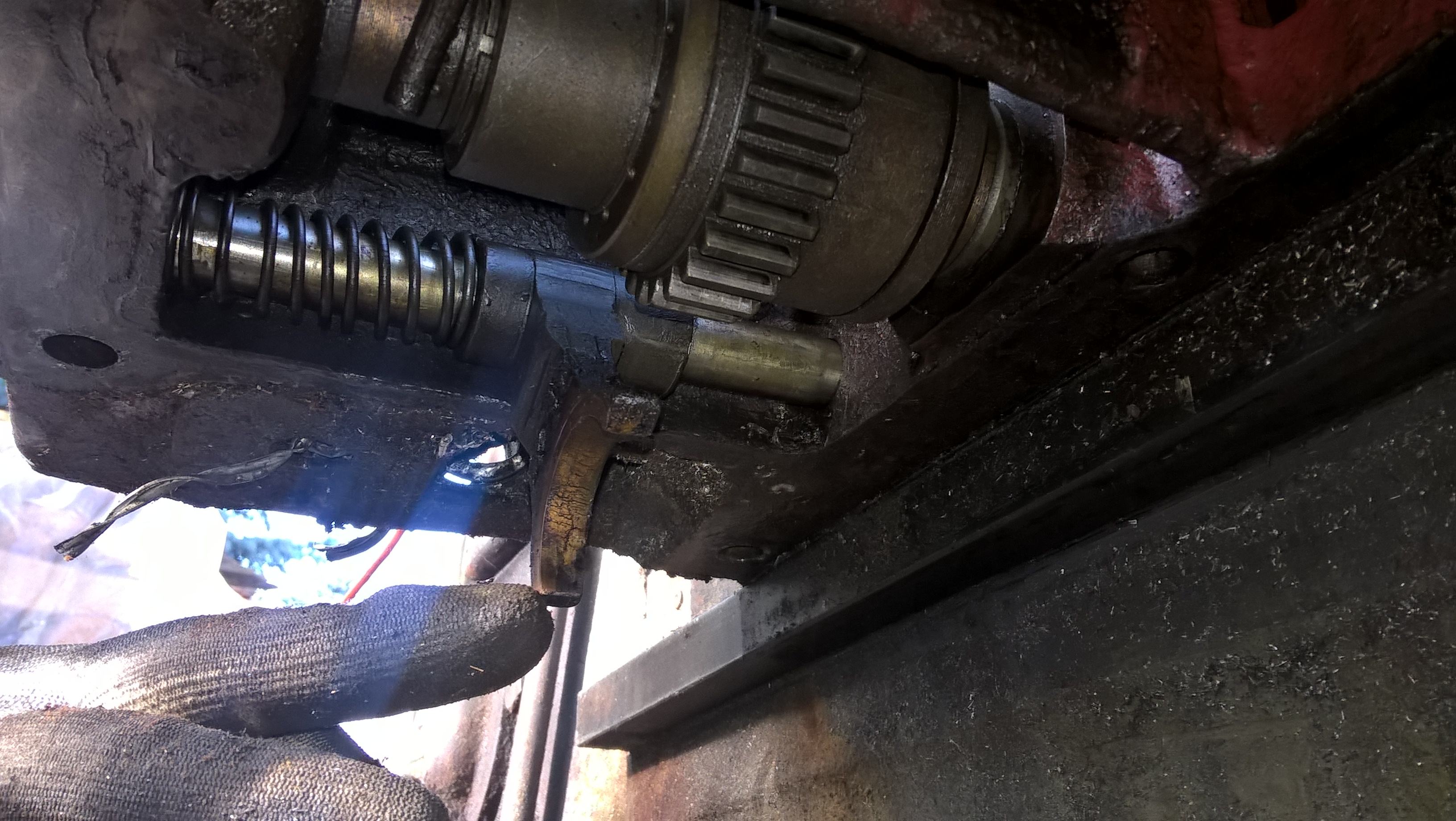

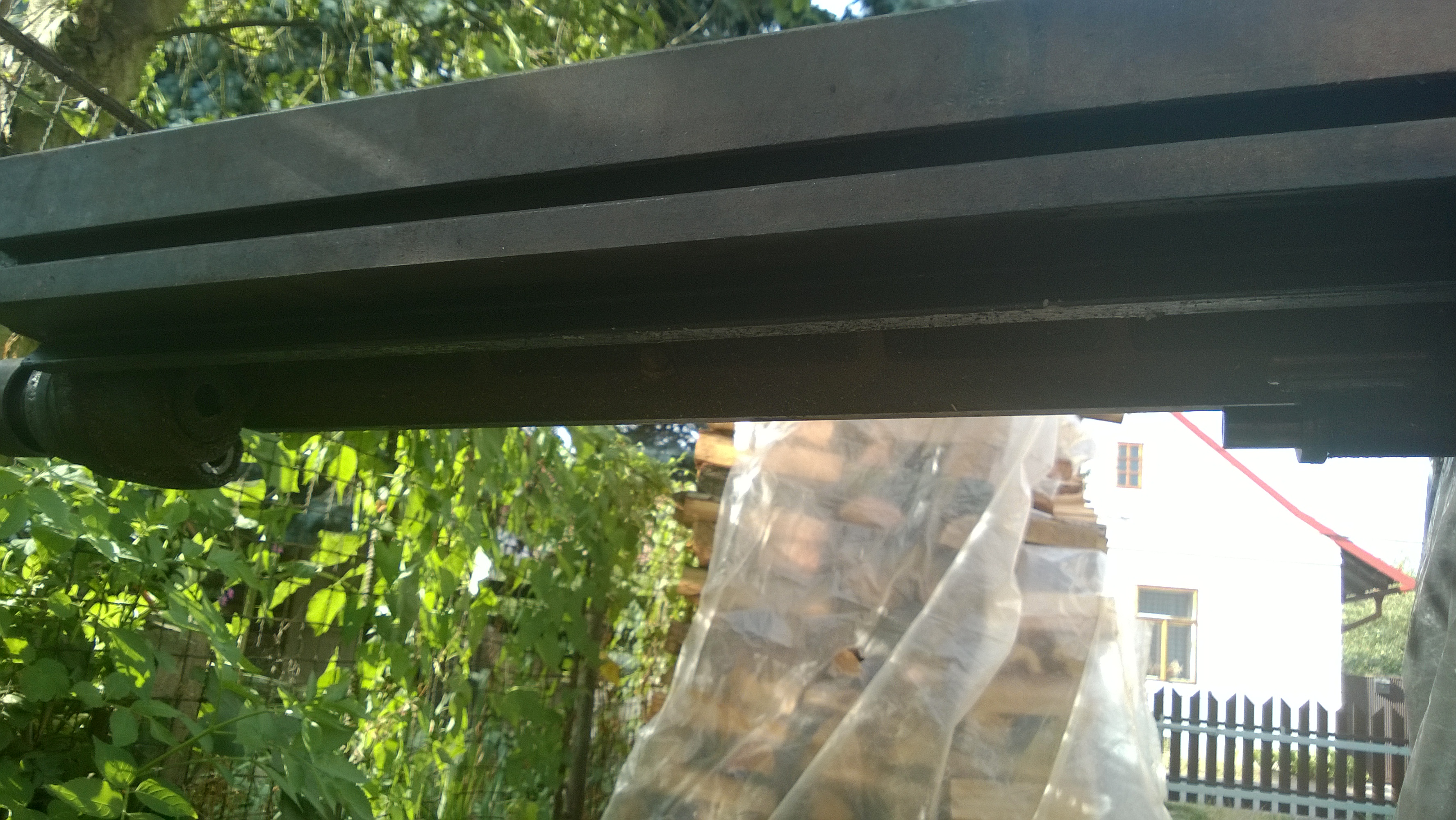

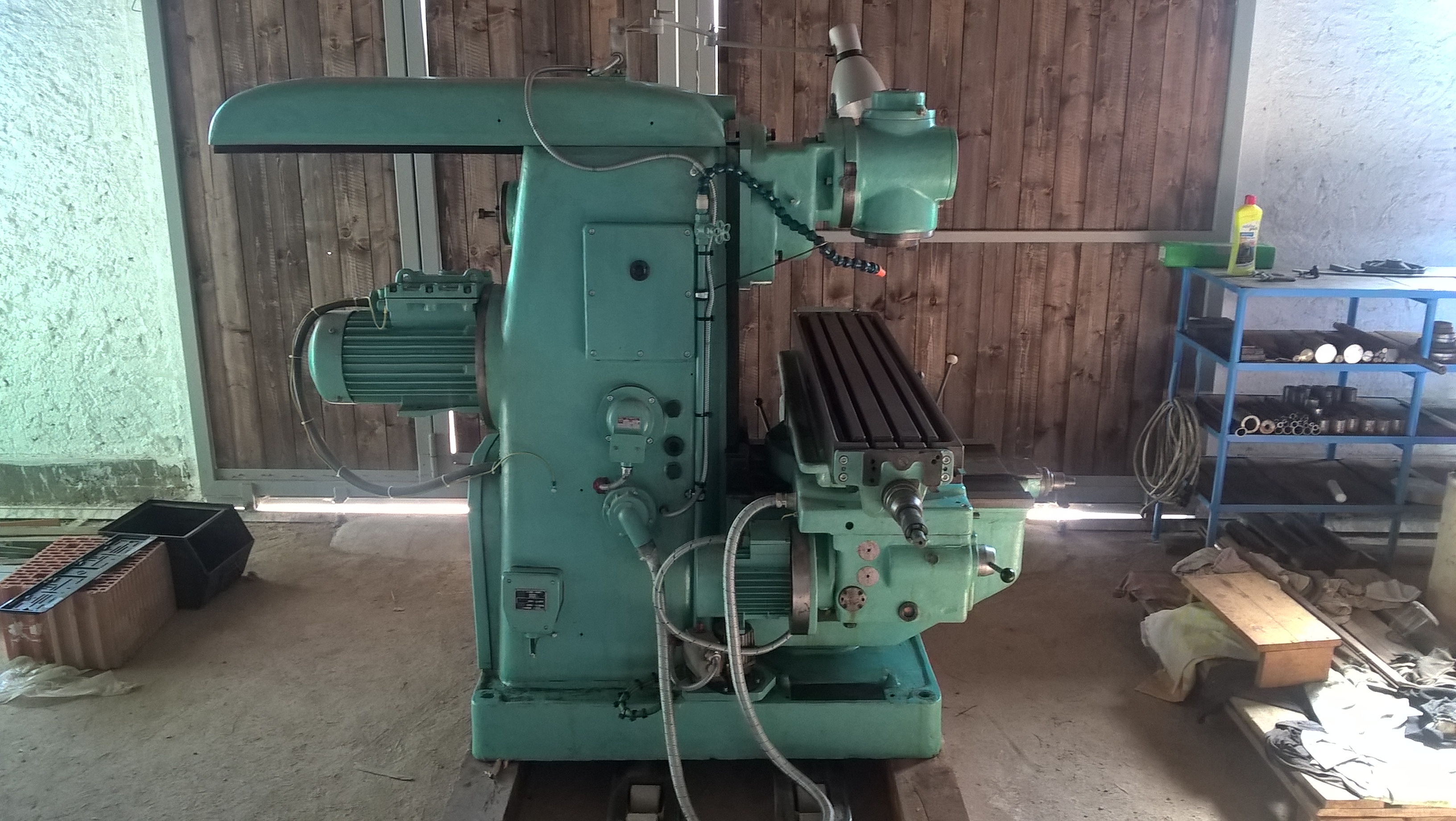

tak jak jsem slíbil zakládám vlákno o frézce F1-250, hodím sem nějaké fotky z demontáže. Koukal jsem, že brácha taky nemá nic moc navíc. Ona taky nebyla zas tak složitá. Motory jsme museli dodat, protože originál někdo zřejmě vyměnil za pivo nebo cigarety. :D Takže byly potřeba mezidesky.
Opravený stroj :)
Opravený stroj :)

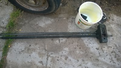

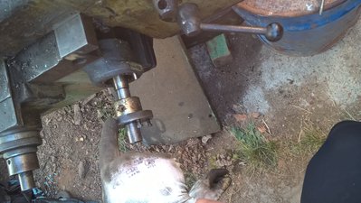

Rozebírání hřídele pro svislý posuv

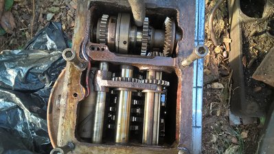

Řadící vidlička
Řadící vidlička
Převodová skříň posuvů (prst ukazuje na místo, kde byla řadící vidlička)
Přepínač posuv-rychloposuv + směr
Pohled do skříně s elektrikou (vpravo při pohledu z čela frézky)
Zajištění točny
Zajištění točny
Sundavání vrchního stolu
Zubožená frézka
Zubožená frézka

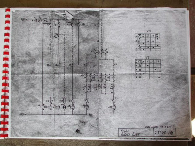

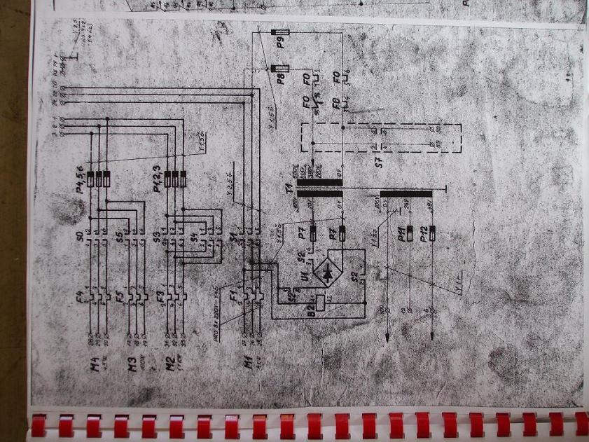

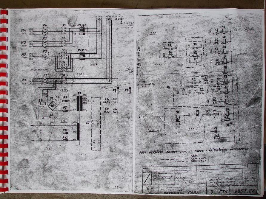

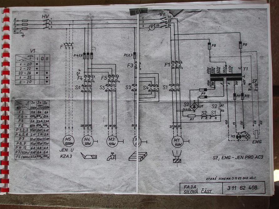

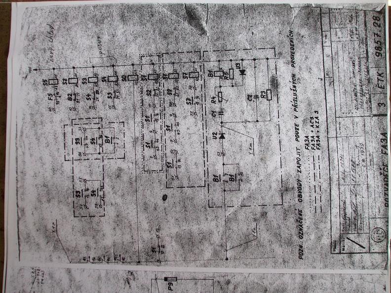

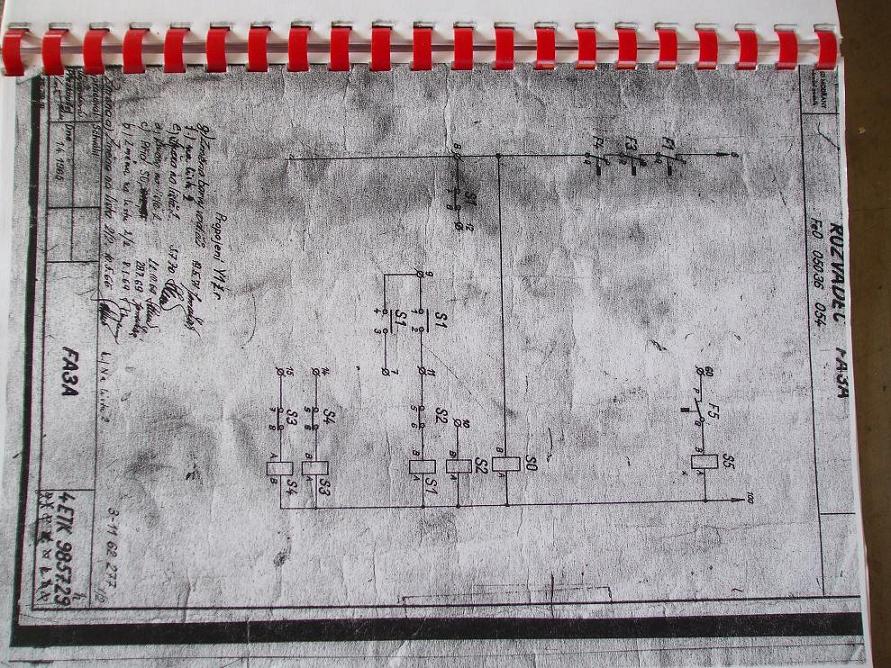

Zdravím nemáte náhodou elektroschému? Potreboval by som na svojej F1 zapojit prepinace posuvov. Hlavny motor aj mazanie ide ale posuv nejde do ziadnej strany (pravdepodobne napadnute kutilom)
Mylan
Příspěvky: 466
Registrován: 7. 8. 2016, 3:04
Bydliště: SNV
19. 3. 2023, 5:22
Samuell píše: 19. 3. 2023, 4:17 Zdravím nemáte náhodou elektroschému? Potreboval by som na svojej F1 zapojit prepinace posuvov. Hlavny motor aj mazanie ide ale posuv nejde do ziadnej strany (pravdepodobne napadnute kutilom)
Skús prehodiť dve fázy.
salus
Příspěvky: 1546
Registrován: 1. 9. 2013, 1:30
Bydliště: Chrudimsko
20. 3. 2023, 4:55
Samuell píše: 19. 3. 2023, 4:17 Skús prehodiť dve fázy.
Tak tím to tedy nebude, pokud je zapojení principielně stejně jako u FA3 tak by netlakovalo mazání, ale posuvy by jely, jenže opačným směrem a nefugovaly by koncáky.
Soustruh: S-28 Žebrák
Stolní vrtačka: TOS V10A
Pásová pila: G5013W/400
qwer
Příspěvky: 1306
Registrován: 8. 4. 2008, 8:09
Bydliště: Kostolec (Pov. Bystrica)
20. 3. 2023, 7:21
Na trojku, ak ti to pomôže a vyznáš sa z toho
