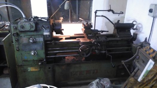

Ahoj všem. Nějak se mi se soustruhy nedaří - buďto kup nevyjde, nebo je nesmyslná cena, nebo koupím a pak přijdu na takový závady, že radši zase prodám. :cry:
Našel jsem dva soustruhy, který by se mi líbily:
Kern - němec, nenašel jsem žádné informace, štítek to nemá, příslušenství sestává z pár nožů, cena 22.000,-. Vůle vřetene 0,015 mm, support má vůli dost velkou, je to koule oleje a vymezovací klíny jsem nenašel.
SN250 - rumun, opět žádné informace, štítek opět není, příslušenství jsou lunety a lícní deska, cena 35-40.000,-. Vůle vřetene 0,01mm, support vůli má, ale to se dá dovymezit.
Který??

SN250 má Martin (martinodipraga), písni mu. Bude taky rád, že se našel druhý exemplàř.

Pěkný večer, vim o třetím SN250, ale není na prodej:-(. Měl by mít kalené lože a má jednu raritku- průchozí pinolu koníka.

Tu průchozí pinolu mají asi všechny. Kvůli ní je klička výsuvu pinoly ze strany a ne v její ose - viz foto výše. Nebo se pletu?

Je to tak. A pinola je na hřeben/šnek.

Tak martinodipraga neodpovídá, asi nemá čas. Jak se vám zdají ceny u jednotlivých strojů? Vím, že bez obhlídky je to na prd, ale aspoň podle oka. Dík.

To SNko je pekny, trosku spinavy ale nestetkovany, vykasli se na Hitlerovu pomstu a bez do neho. Vetsina prodavajicich se snazi "zasit" dalsi univerzalky ci veci co se daji prodat solo. At se jeste oteli alepon se zminovanou uni idealne s prirubou ci nejakym matrosem. Urgumentoval bych, ze uvedena horni hranice ceny je opravdu uz moc, za to si koupis slusnou kulatou 18ctku nebo si uz jen malicko pridas a mas RAcko.
