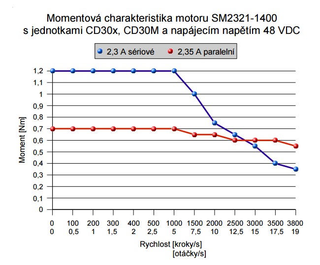

Lze na budiči krokového motoru nastavit vyšší proud, než jaký doporučuje výrobce? Konkretně je to SM 2321-1400 od Microconu - v sériovém zapojení má mít 2,3 A - zdroj 36V

Nastavený ho mám na 800 kroků na otáčku. Z motoru potřebuji dostat max kroutící moment - rychlost to má pro mé účely dostatečnou. Je fakt, že u většiny KM je při paralelním zapojení větší moment - paradoxně u konkretně tohoto modelu to tak ale není - pokud nekecají momentové charakteristiky od Microconu zde:

Proud pro paralelní konfiguraci by měl být dvojnásobný oproti sériovému (tj. stejný proud na každé cívce v obou případech), aby to bylo "fér" srovnání a ta charakteristika by vypadala výrazně jinak.

Ten graf je mimořádně blbě pojatý. Asi je pravdivý, ale volba proudů, pro které to namalovali, teda udělal asi nějaký absolvent genderovo-rovnoprávnostních studií, řekl bych.

Zřejmě tedy bude stačit zapojit motor paralelně a nastavit proud 4.6A bez nutnosti měnit zdroj. Jemnější mikrokrok by taky mohl trochu pomoci btw.
Mex píše:Ten graf je mimořádně blbě pojatý. Asi je pravdivý, ale volba proudů, pro které to namalovali, teda udělal asi nějaký absolvent genderovo-rovnoprávnostních studií, řekl bych.
..a i tak má paralelní kombinace nad od nějakých 800RPM větší páru.
