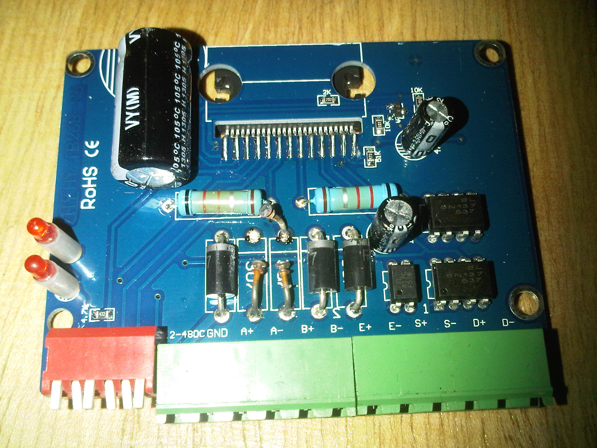

Zdravim, mam zapojenou 3osku vse slapalo jak ma, az na osu X v driveru shorely diody. Prosim, muze mi nekdo vysvetlit proc?
Vezmu to poporade:
1 - zapojeni oddelovaci desky + drivery mam uplne stejne jako je zde : http://www.hobbycncaustralia.com.au/Ins ... IV268N.htm" onclick="window.open(this.href);return false;
2- jediny co se lisi na ose X, musel jsem softwerove prohodit rotaci osy v mach 3 na : Dir low actve on, step low active of. - muze byt chybne zapojeni, ze by se i s tim museli prohodit draty na vstup do driveru? - popripade jak?
3- driver porad funguje, a motor se na oseX hybe - jen shorely diody - asi ji neco spatne :D
4 - jinak osa Y Z jedou normalne bez problemu
5- motor osy X docela syci vic nez ostatni
6- spatny kus driveru?

Zajímavý, to už jsi tady myslím druhej. TB6600HG na výstupech ke své funkci žádné externí diody nepotřebuje, ověř, že neodešly ty interní (odpoj motor a měř OUT1/2 proti VCC/PGND):
To by bylo blbý. Podezřelé syčení ověř prohozenim driveru.
T.

Máš multimetr (jakej?)? Změřit diodu zas neni taková věda, klidně poradim.
Jinak zkus ty drivery prohodit, třeba to syčení s tímto nesouvisí a driver je v pořádku (jak řikám, ta dioda neni potřeba).
Jaký máš napájecí napětí a nastavený výstupní proud?
T.

paklic píše:U toho mereni nevim co je Vcc a Pgnd
Asi nejjednoduššeji takto:
VCC = (+) pól toho velikého elektrolitického kondíku
PGND = (-) pól toho velikého elektrolitického kondíku
paklic píše:nevim treba bych to zvladnul
Určo zvládneš. Nejlíp by bylo vyzkoušet si to nejdřív na nějaké samostatné diodě, najdeš? V jednom (průchozím) směru ti to musí ukázat malý úbytek napětí (budou tam schottky, tak cca 0.3V, u křemíkové diody to bude cca 0.7V), v druhém (závěrném) směru to musí ukazovat nekonečno, dioda se chová, jakoby tam nebyla.
paklic píše:nemusim to mit zapnuty kdyz se merej diody ze.
Rozhodně vypnutý, ideálně to měj v tom stavu, jak je to na tvé fotce.

Hlavne by som vypajkoval zmeral odpor tych modrych odporov,ci niesu nacate po tej slehe.

Tak to snad mam zmereny.
Pres kondik mereno vcc
a+ a- b+ b- ukazalo 469 - prohozene - nekonecno
gnd a+ a- b+ b- ukazalo 423-426 - prohozeno - nekonecno
Re: Driver HY-DIV268N-5A - Shorely diody
Napsal: 18. 2. 2017, 9:51
od Thomeeque
Tak to vypadá dobře (postup i výsledky)! Ještě pro klid duše propípej a+ a- b+ b- mezi sebou (mělo by to být nekonečno v obou směrech). Ty odpory nevím, jestli je potřeba pájet ven, řekl bych, že ani ne, proměř je na desce. Hodnota by měla být 0.22Ω, což je tak málo, že třeba můj DMM to spolehlivě nezměří, porovnej to s tím, kolik ti ukáže zkrat. Pokud to bude v cajku, asi bych vyštípal i ty další dvě diody vpravo (nad B+ B- E+) a provozoval bez nich.

Me ten driver taky lehnul na xku. Zvlastni je ze prodejci doporucuji max 36V a vyrobci 48V. Me to plesklo pri 39V. Ale jen jedna osa. Tak jsem to hned vypnul a stahnul zdroj na 34V. Po otevreni driveru viditelne ko ty velky odpory a chip. Nevim, jestli to muze mit vliv ? Ale teplovodiva pasta byla v pinech chipu. Mozna ale na to nedavaji zadnou vodivou ?
Na te fotce vypadaji ty odpory taky nacaty podle barvy.
Napsal: 18. 2. 2017, 10:07
od Thomeeque
Mizerně přidělaný chladič (mezera, chybí pasta) je častý neduh těhle driverů, naštěstí celkem opravitelný. S tím maximálním napětím to neni tak jednoduchý - jde o to, že motor při brždění (právě přes ty diody btw.) nabije kondík klidně i dost nad hodnotu napájecího napětí a může dojít k přepětí. Proto se tam dává rezerva, ale ideální řešení to není (vždy může dojít k jejímu překročení, jen s její velikostí klesá pravděpodobnost toho, že se to stane) - tím je přepěťová ochrana. U té příležitosti mě napadá, že bych vyhodil i tu první diodu a nahradil jí drátem. Ta totiž brání tomu, aby tomu přepětí bránila tvrdost napájecího zdroje či externí přepěťová ochrana.

Vystupy mezi sebou, jsou ok .
Odpory mereny na desce - 0,3-0,4 Ohmu je to takovy divoky a vypajet se mi to nechce, abych to zmeril lip.(multimetr china) skrat ukazal 0,0 - 0,1
Odstipu ty 2 diody.
Jeste by me zajimalo, kdyz tu posledni diodu nahradim dratem, jak jsi o to mluvil, ceho bych tim docilil?
Jeste ze jsem se podival i do ostatnich driveru, pac ty mrchy cinsky nemely dotazeny chip k chladici .

Ja by som tie odpory vymenil za 5w stoja kolko 40centov a mas istotu. Vojst tam vojdu len ich musis troska vytvarovat na vyvodoch. Ak ich mas nacate bude to blbnut.
Ja som bol v tom ze ta dioda je tam paralelne, ale ked je v serii tak ju vyhodim von 0,5V k dobru na krokaci :D, a niekde tam hodim varistor pre istotu.
Obrázek
Tie kondenzatory z toho stastne nebudu ale co uz.
Odpory som menil koli tomu ze povodne zhnedli a zvysili odpor na 0,7R. Jenpravda ze behali na 40V a maximalny prud co ide nastavit. Inana na cnc fore o tych driveroch je pokec.
