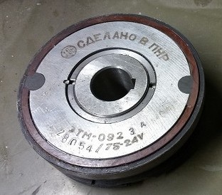

Zdar chlapi, nevíte prosím někdo na jakým principu fungujou tyhle asi ruské elektromag. spojky? Napsano je na ni 24V ale z tý spojky nejdou žádný dráty, spojku mám novou jestě ve voskovým papíru ale nenapadá mé způsob zapojení ani nikde žádná známka na připojení. Díky
Příspěvky: 5682
17. 2. 2017, 4:25
Máš tam izolovaný kroužek, který je napojen na cívku a druhý vývod je tělo spojky.

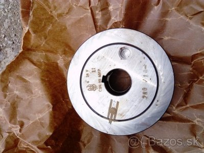

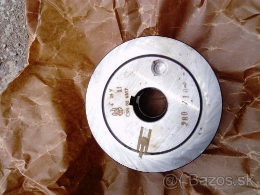

Ahoj chlapi, potřeboval bych poradit, řeším stejný problém tohoto vlákna. Mám rumunský soustruh kde je el. mag. spojka která je kaput tím že jsou lamely rozlámáné. Mám možnost koupit novou ale českou spojku ČSN 026517. V mém soustruhu jsou přivedeny 2 dráty 24V které se na spojku dají bezproblému připojit. V téhle nové žádné připojné místo není na žádný drátek, mohl by mi prosím někdo říci jak a kam se konkrétně na tuhle spojku přivede 24V. Nejsem elektrikář. Díky moc viz foto spojky
Příspěvky: 5682
30. 6. 2017, 9:28
Odpověď je kousek nahoře. připojíš přes kartáč DK4/K4 (podobný tvarem zapalovací svíčce, jen je z plastu. Uprostřed je "knot", který je pro suchý provoz u uhlíku (podobný materiál jako na el. motory), nebo spletenec asi mosazi pro mazaný provoz.
http://www.pohony.cz/cs/spojky/katalog/ ... -spojek-42" onclick="window.open(this.href);return false;
Pokud máš rozlámané lamely, proč si nenecháš vypálit na laseru nové, pak je přebrousíš a jedeš dále.
