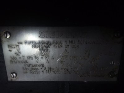

mám problém, po tom co jsem rozdělal encoder od serva mi hlásí tuto chybu. Asi se nějak vyčubila zpězná vazba. Ikdyž jsem přepisoval parametr 75 i třeba na 5000 kroků motor se otočil ale furt to hlásí chybu 420. Mám fanuc 6m. Neřešil jste to někdo? v Diagnostice to kroky počítá. Ale system neví v jaký je poloze asi. Za každou radu budu moc rád. Děkuji za případné reakce

Nic moc, jen odpojil konektor, oddělil jsem ho od serva, posolichal servo a zase dal dokupy. Myslím že problém bude nejspíše v tom konektoru. Dráty jsou zterely....

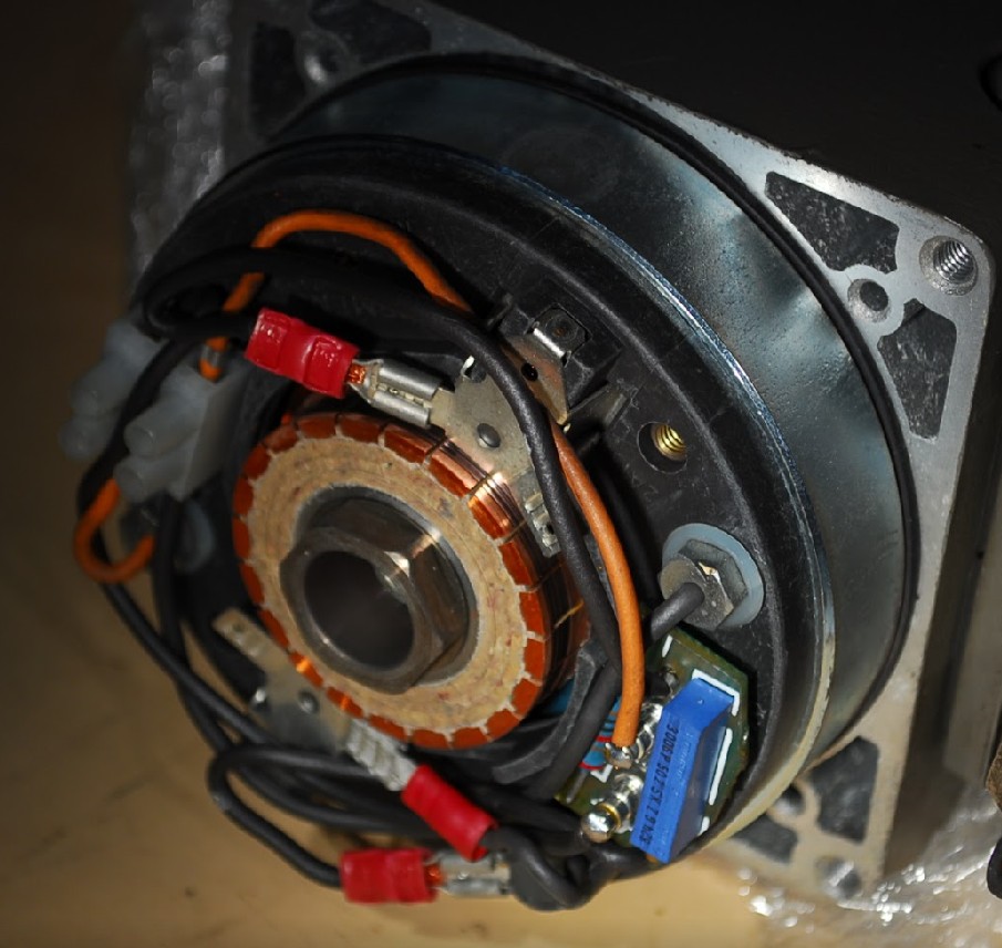

Chtělo by to víc informací. Z té mizerné fotky štítku odhaduju, že je to ss motor a je osazen tachem HU1052 20mV/otáčku za minutu. Pokud tomu tak je, tak se nic fázovat nemusí. Jak ten "enkodér" co jsi z toho odpojil vypadá? Můžeš poslat nějakou fotku? To tacho co tam s největší pravděpodobností je vypadá takhle:

S Fanucem nemám osobní zkušenost ale podle toho co jsem v rychlosti našel, znamená chyba 420 překročení hodnoty max. following err. když má být osa v klidu (nemá se točit ale točí se), chyba 426 znamená "pulse coder alarm". To tacho tam bude jako feedback pro driver a enkodér jako polohová zpětná vazba pro systém. Chtělo by to prověřit co leze jak z tacha tak z toho enkodéru.

Chlapaci, opraveno. Servisak (kámoš) ve svorkovnici zrcadlově přehodil kabely, tudíž motor ladil s tacho generátorem, ale motor se točil vůči odměřování obráceně, proto to dělalo takovou rotyku a systém kompenzoval chvění motoru přesně obráceně. Ten se na mě trošku vy.... A musel jsem to udělat sám. Taková blbost a 4dny v... A pak si někoho pozvěte :D

Jo, to by odpovídalo tomu alarmu 420. Systém kompenzoval polohovou chybu ale s každým zásahem jí ještě zvětšil až došlo k překročení limitu max. following error
