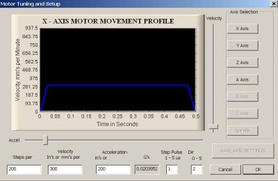

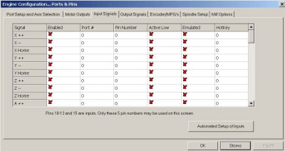

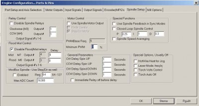

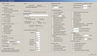

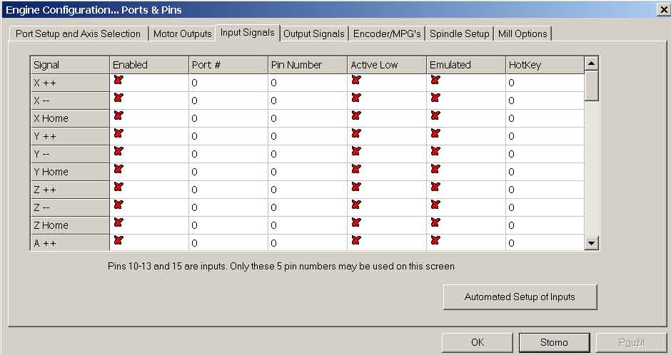

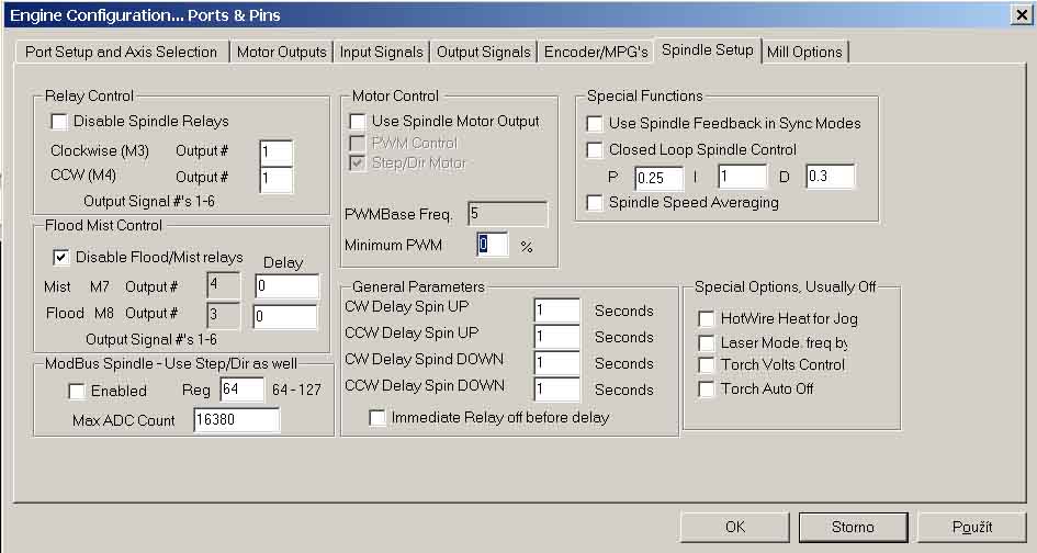

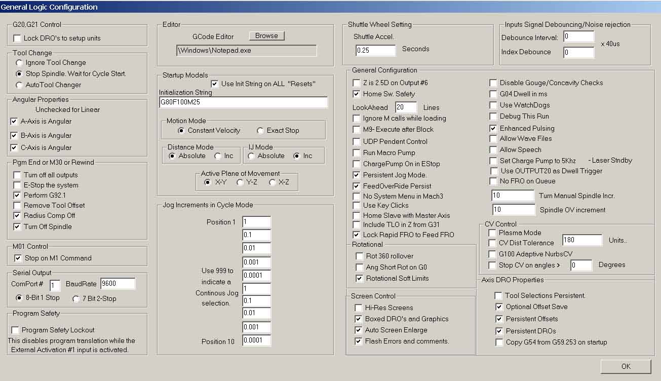

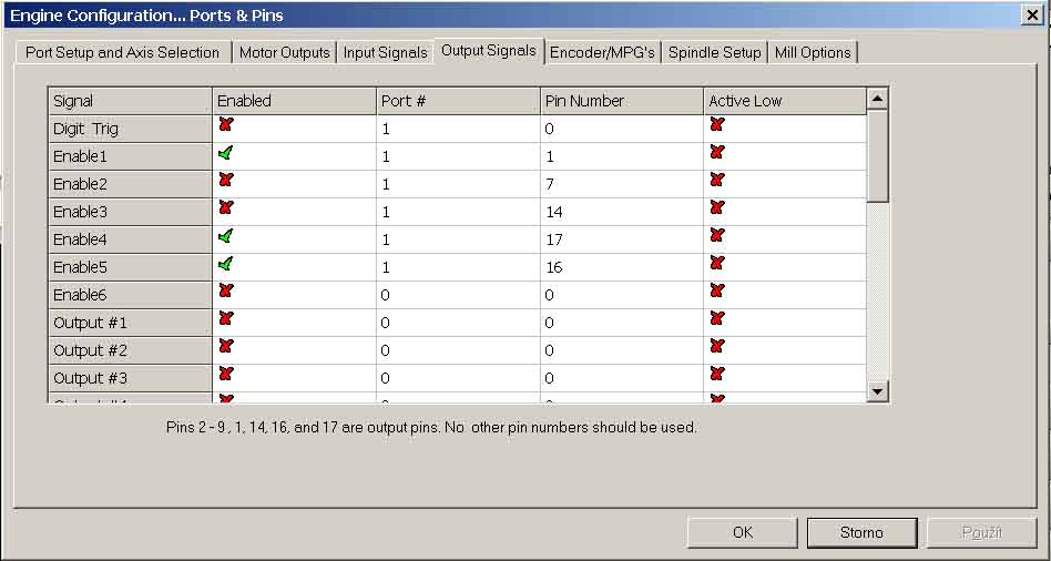

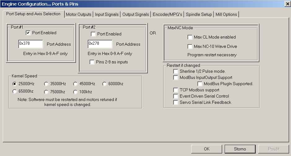

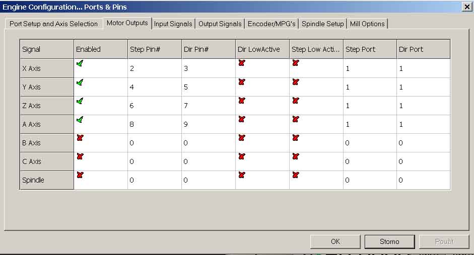

Tak jsem provedl měření napětí na jednotlivých pinech
1 3,29V
2 3.26V mínusové polohy 0V plusové hodnoty OSA X
3 0V
4 3.26V mínusové polohy 0V plusové hodnoty OSA Y
5 0V
6 3.26V mínusové polohy 0V plusové hodnoty OSA Z
7 0V
Nastavení:
PC port v Biosu je EPP adresy totožné s Machem 378
Vstup LPT je odělen logikou SN74HC14 a pak následuje optika C817. No a nějaké obrázky.

Problém bude někde mezi Mach a tím co měříš, protože na pinech 3,5,7 máš 0V a tam by se mělo měnit mezi 0 a log1. aby se ti právě na driveru otočil směr otáčení....
