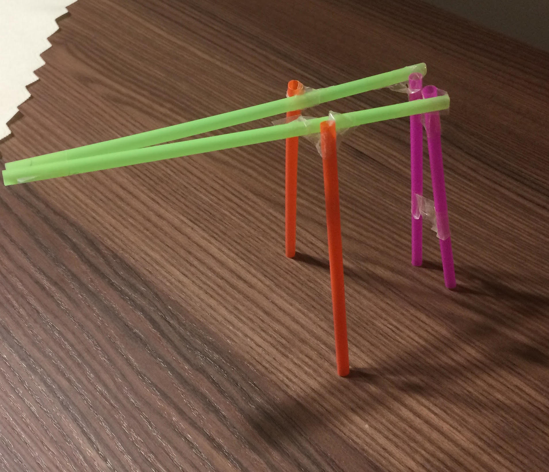

Kedze je tu kopa sikovnych ludi, skusim...:)
Chcem si do svojej minizahradky spravit konstrukciu pre hojdacku (primarne pre syna, ale neskor by som tam dal normalne dvojkreslo pre dospelych). Material bude asi drevo, agat, gulatina cca 14cm.
Aby to nebolo jednoduche, hrajem sa s myslienkou spravit atyp, nie konstrukciu typu "koza". Atyp by mal spocivat v ukotveni "na jednej strane" kde by vodorovny nosnik bol na jednej strane volny. Do zeme to kludne moze ist aj 1m.
Pouzitim najmodernejsich modelovacich nastrojov som dosiel k prvemu nastrelu :) Tie slamky su +- v mierke, vodorovne to ma asi 3.5m...
Poprosim o komentare akehokolvek druhu, radsej ma zastavte na zaciatku :) vopred dakujem

já mám houpačku podepřenou ze dvou stran ne do A ale je to na žebříku trámy 12x12 od sebe cca 60cm a propojený po 20cm jako žebřík a když se na tom houpu já tak se to pěkně kýve.. kdyby to bylo ukotvený jen na jedné straně tak se to musí hejbat brutálně..

Na tu zadní podpěru bude působit velká síla směrem nahoru. To nestačí zarazit do země, budeš ji muset ukotvit, odhadem tak kubík betonu na to padne :-)

To PBr: hojdacka je pekny slovo. Nepises to hlavni, kolik vazi nejvykrmenejsi clen rodiny a jaka tedy bude vaha na konci vylozeni ramene ?

Ahoj všechno jde
klidně to tak může být, jen jak někdo podotkl bude tam i tahovka takže budeš muset do země natlouct nějaký zemní vrut - cca něco podobného jako je toto.
http://www.e-pletivo.cz/obchod/doplnky- ... 0wodzJ0J0A" onclick="window.open(this.href);return false;
Když napíšeš rozměry houpačky a druh zeminy tak ti to přibližně spočítám.
jen bacha na ten horní nosník ten 140mm průměr nebude nic moc na dřevo

zemní vrut bych neriskl, přenese se na něj dynamické namáhání a ... nabiješ si hubu

Nadimenzoval by som to na 2 dospele osoby (po vymene malej hojdacky) - takze tych 160kg by malo posobit v strede toho vylozeneho ramena ak sa nemylim. Zatial z toho vidim,ze skor nebudem riskovat, ak sa to zosype moze byt z toho pekny pruser. Najviac ma tiez asi trapi to ulozenie a vyvaklanie. Este som rozmyslal pospajat tie stojky pod zemou srubou a dat tam celkovo protivahu, len to uz prida kopu roboty :)

Tahové zatížení na zemní vrut by bylo vysoké. Ty určitě ne. Ta vrchní nosná část minimálně trám dub 18x18 rovnolétý bez vad pokud možno bez suků. stojky alespoň 12x12cm spoje ideálně provázané plocháči z pozinku! prodávají se všude alespoň 30x10cm z obou stran prošroubované skrz závitovkou (M12). Patka do země beton do hloubky 45-50cm čtverec 30x30cm (musí být v zemi dostatečná proti zátěž) trn s U uchycením do země na trám si většinou nechávám vyrobit a pozinkovat!. Tady bych použil 25-30mm roxor navařený do U ohnutého ze 4-5mm plechu aby byla spojovací závitovka minimum 15cm od spodku trámu. Ten vrch stačí jeden trám,ale lepší by bylo vědět šířku lavice a celé to nakreslit - ten nákres je jen hrubý nástřel Obrázek
Jo ještě taková maličkost kulatina na výrobu spojů není moc vhodná musela by být hodně nad dimensovaná (cca 20cm průměr).
