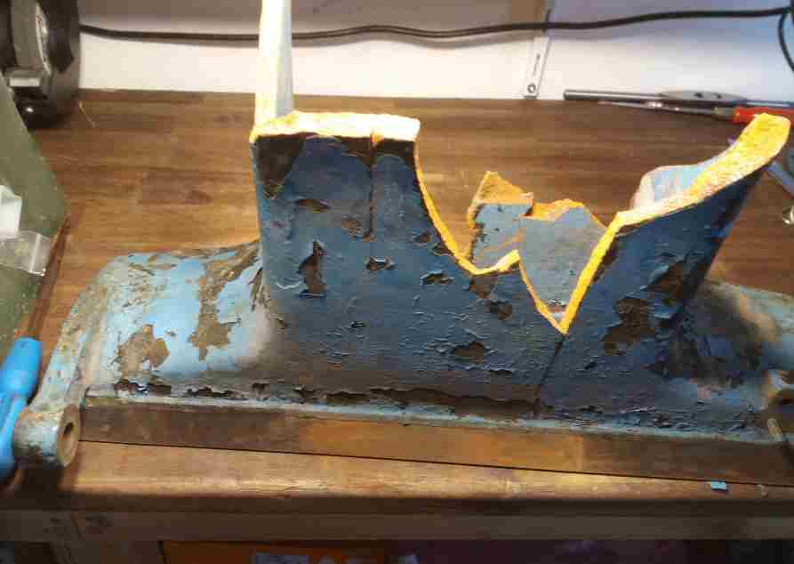

Mohu do uřezat na hrubo flexou?
Příspěvky: 10269
25. 2. 2017, 3:46
Jo ale budeš špinavej jako prase pokud je to šedá litina ,chce to odsávat pokud máš čím.

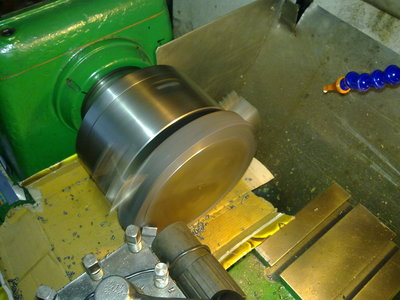

koumes9
Příspěvky: 88
Registrován: 19. 2. 2015, 5:57
25. 2. 2017, 5:17
Nějaký tip, jak soustružit litinu, aniž bych si zaprasil celý soustruh?
Zatím jen používám to, že dávám při nějakém větším hrubování nůž obráceně a soustružím na reverz. Bordel pak nelítá všude možně, ale v podstatě hned pod nůž.

koumes9 píše:Nějaký tip, jak soustružit litinu, aniž bych si zaprasil celý soustruh?

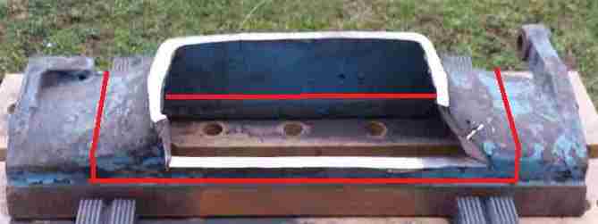

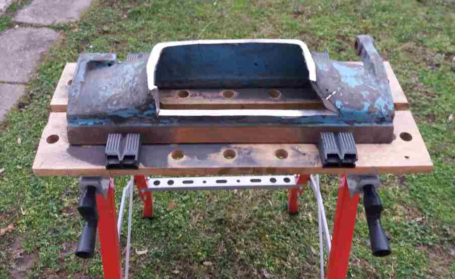

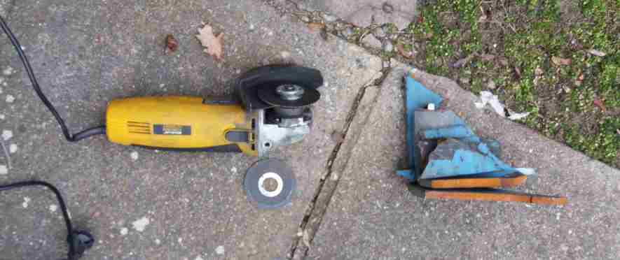

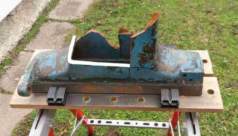

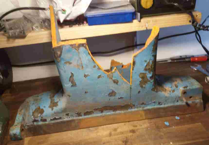

kutil_tim píše:Já bych vzal vrták nadělal tam díry pro výztuž / připevnění šroubů a zabetonoval.
Pozdě ;-)
Tohle zbylo a touhle malou flexou jsem to dělal - spotřebovany dva kotouče
Dnešní finále - ne že bych ještě nechtěl ale už nemám čím ;-)
Test řezu - celkem to šlo
Příspěvky: 5511
26. 2. 2017, 12:10
Flexa dokaze vsechno. Je otazkou zda neudelat dirky na konce tech prasklin co tam jsou videt ??
Příspěvky: 10269
26. 2. 2017, 12:21
Ano dírky udělat ,to jsou základy.
Zdenek Valter
Příspěvky: 5475
Registrován: 9. 1. 2009, 5:16
Bydliště: Ústí n. L.

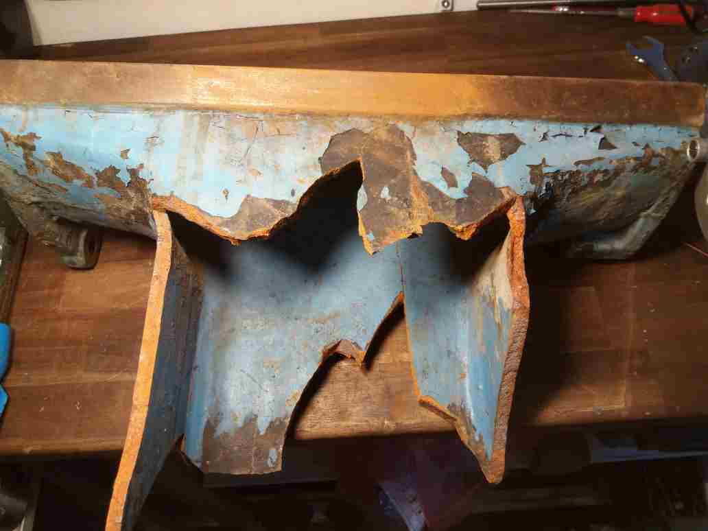

26. 2. 2017, 12:23
Chtěl bych to ještě prořezat, ale měl bych si na to půjčit silnější flexu.
cilove opracovani.jpg (10.03 KiB) Zobrazeno 8271 x
Tomuhle opracování bych se chtěl ještě více přiblížit a pak dofrézovat.
Zdenek Valter
Příspěvky: 5475
26. 2. 2017, 12:27
elbarto píše:Flexa dokaze vsechno. Je otazkou zda neudelat dirky na konce tech prasklin co tam jsou videt ??
Já bych se chtěl profézovat až za ně. ;-)
