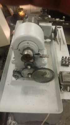

Zdravím fórum.
Do teď jsem byl převážně čtenářem, ale o víkendu jsem si přivezl soustruh. Je celkem v dobrém stavu (laickým pohledem), al echybí mu jakékeliv označení, štítek, tabulka... Rád bych se o něm dozvěděl více. Nevíte někdo co to je za typ?
kola
kola
Díky

Ahoj, není to náhodou MN 80?

Je to dost podobné, ale myslím si, že MN80 to není. Možná nějaký klon??? :?: :?: :?:

MN 80 to není... Na motoru (snad původní) jsem našel štítek "FABRICIA DE MOTOARE", takže motor je asi z Rumunska. Jestli celek - kdo ví? Univerzála je USA a vypínač motoru je Polský (ale ten původní není).
Původní barva byla taková zelenomodrá.

Staršia verzia Rumunského SP-80:

Podle mě to Arad SP 80 není - Arad má lože jako MN-80 (tohle v žádném případě ne), koník je taky jiný, suport to samý - Arad je taková Nicolae Ceaușescu pomsta - šišoidní MN-80 - tohle je konstrukčně úplně jiný (i vřeteno je dělané jinak - viz ten dekl na šroubky)
https://images.okr.ro/serve/auctions.v7 ... 000_11.jpg" onclick="window.open(this.href);return false;
http://www.rhcforum.ro/uploads/post-13-1183567754.jpg" onclick="window.open(this.href);return false;
http://www.rhcforum.ro/uploads/post-13-1200334750.jpg" onclick="window.open(this.href);return false;
http://www.rhcforum.ro/uploads/post-13-1200334860.jpg" onclick="window.open(this.href);return false;
A chtělo by to lepší fotky - z toho šedivýho fleku :roll: se toho fakt moc poznat nedá.

Jinak ještě existovala novější verze - SP-81- - taková hranatá - a ta to taky není

štítek :) z toho na tý fotce vypadá takto http://metalic.3xforum.ro/img/pics/meta ... k_1083.jpg" onclick="window.open(this.href);return false; - bych řekl, že to fakt není rumunská mašina ale South Bend nebo nějaký jeho klon, prodávaný přes Searse

Níže přikládám pár dalších fotek, už nebylo moc světlo, tak tu pak můžu dát i další...

Některé části vypadají jako z první ruské TB-16
