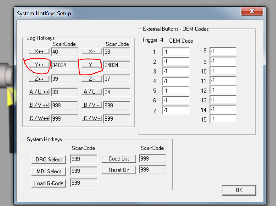

Ahoj všem. Prosím o radu v oblasti nastavení Machu. CNC jsem si postavil sám, používám zatím čínskou modrou desku, dvoufázové motory Nemo 23, řízené Machem, Camový program CUT2D. V camovém programu si nastavím nulový bod např. vlevo dole, ale Mach začíná vlevo nahoře. Za těchto okolností bych řekl, že bude postačovat přepnout směr v Machu. Ale ruční pohyb tzn. řízení pomocí klávesnice je správně. Výsledek je ten, že se mi vše dělá zrcadlově, ale řízení klávesnicí je správně. Poraďte prosím, kde toto lze nastavit. Moc díky Pepa

Spíš bych to viděl na převrácenou rovinu souřadnice v CAM

Myslel jsem i na to. Předtím jsem používal FeatureCam, nyní Cut2D. V obou případech to dělalo stejně. Ty souřadnice v Camu se prosím jak přehazují?

V náhledu Macha vidíš ty dráhy zrcadlově nebo normálně?

V náhledu je vidím správně. Jenom CNC jede opačně :(

V tom případě jsou s největší pravděpodobností dráhy (CAM) v pořádku a problém je až v nastavení Macha. Ruční režim myslíš hýbání šipkama nebo manuální zadávání instrukcí (MDI)? Pokud šipkama, jsi si jistý, že ten směr hodnotíš z pohledu nástroje vůči obrobku? :)

Ano myslím šipkami :) Přemýšlet však o správném směru pohybu tj. klávesnice versus stroj mě nenapadlo. Problém je jenom v ose Y. Asi máš pravdu kdybych seděl na druhé straně stolu bylo by to naopak :roll: Doma na to mrknu a dám vědět. Nejsem si teď jistý když ručně popojíždím jaký směr mi ukazuje Mach.
Mrknu na to a dám vědět. Zatím moc děkuju

Ahoj, zafajfkni v nastavení pinů u motoru Y Dir low a v nastavení klávesových zkratek změn šipky klávesnice tím že klikneš na jedno z onačených políček a pak stiskneš klávesu kterou tím budeš chtít pohybovat

Chlapi, moc děkuju. Už to jede jak má :D
