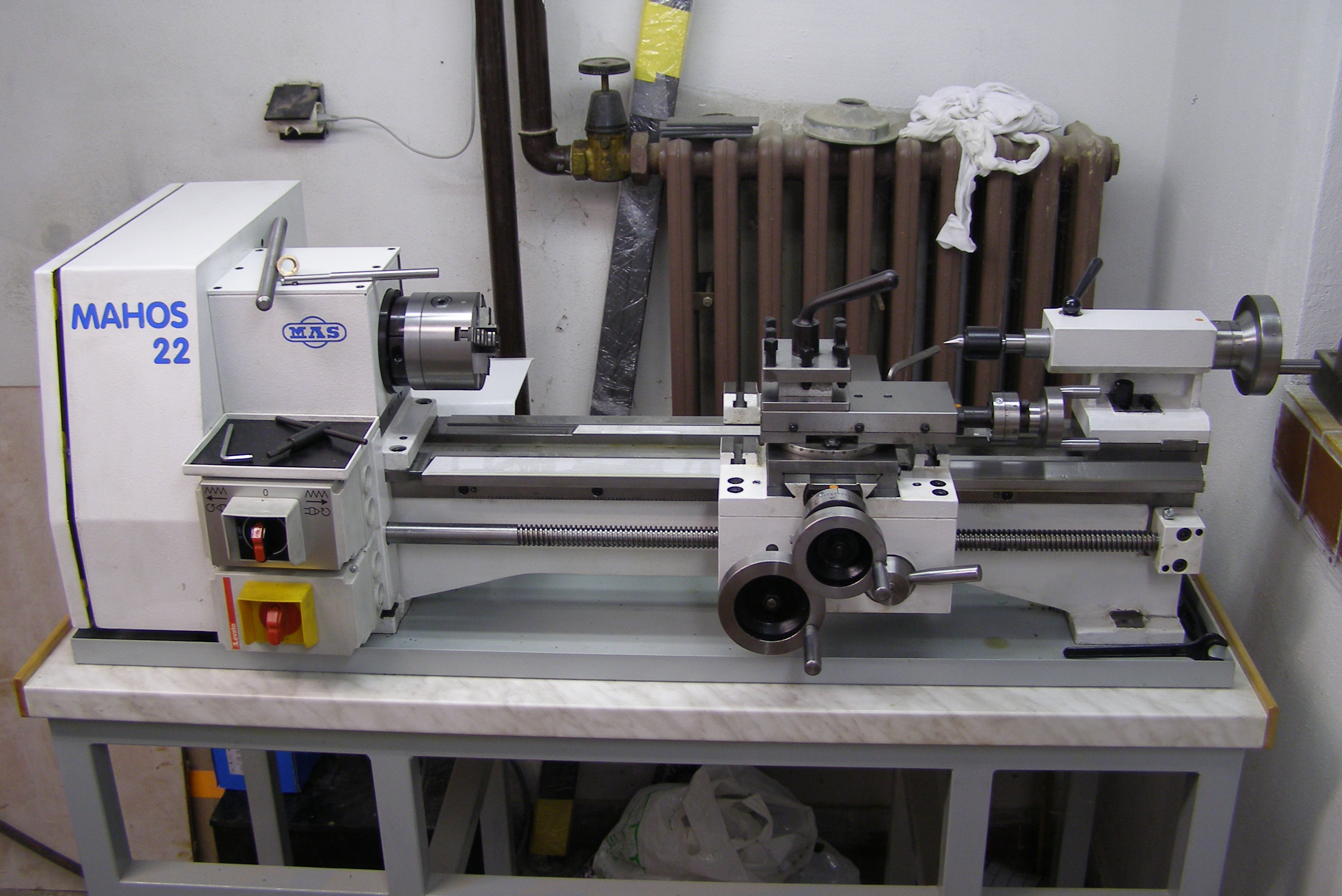

Muj "soustruh" je na metrovou tyč krátkej - uvozovky proto, že ta china soustruh jen připomíná na první pohled a na fotce, ale jak známo, mechanicky to má k soustruhu hodně daleko:)) Nicméně šlo jen 360 mm šroubu na test takže nějaké rovnání smysl nemělo a pude tam stejně kuličkáč kterej objednám až to poladim přesně na dýlku. Moh sem to ufiknout hned a udělat to jen an těch 360mm ale chtěl jsem si to vyzkoušet del Tvých rad tak jsme to nejdřív zbastlil na metru a pak to odpích. Jinak fakt dík za rady - hlavně to posunutí od univerzály ke koníku je super trik - je k tomu krásnej přístup a lože pod ložisko se mi dělalo, jako bych to měl na dlani - uplně jednoduchej přístup s mikrometrem a jednoduchá možnost koníkem odjet a ložisko tam zkusit !!
Ono jde i s malým kašpárkem, jde dělat velké divadlo, akorát chce vědět jak na to, a to už se v žádné přiručce nedočteš, jsem rád, že ti to moje říkání trochu k něčemu bylo, a na fotce je můj soustruh cena byla,
asi stejná jako u tvého soustruhu, byla to koupeno v akci, asi výprodej
zapomenutých soustruhů ve skladu 35 700Kč s DPH. Rosta.
