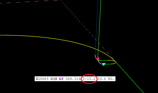

Včera jsem dělal jednoduché kapsy do dřeva a všiml jsem si, že F360 mi asi blbě generuje kod.
Dělám napřed 2D adaptivní a poté 2D konturu, hloubka materiálu je 15mm a chci jít skrz, takže jsem přidal spodní offset -0.2mm.
V simulaci je všechno v pořádku a v nejnižším bodě je nástroj v Z=-15.2. Když ale vygenerovaný kód otevřu na mašině Z jde nejníž jen -14.6mm.
Setkali jste se s tím někdo? Kde hledat chybu?
Zatím jsem se díval na offsety v tabulce nástrojů, ale mám tam Z=0.

A co je v G kódu ?

v gkodu prave vidim tech 14.6
Kód: Vybrat vše
(170301-A2)
(T10  D=6. CR=0. - ZMIN=-15.2 - FLAT END MILL)
N10 G90 G94 G17 G91.1
N15 G21
N20 G53 G0 Z0.
(2D ADAPTIVE1)
N25 M9
N30 T10 M6
N35 S10000 M3
N40 G54
N45 M8
N55 G0 X53.562 Y-45.783
N60 G43 Z15. H10
N65 G0 Z5.
N70 Z3.1
N75 G1 Z2.5 F1000.
N80 G3 X55.467 Y-51.155 Z1.717 I0.953 J-2.686 F333.33
N85 X53.562 Y-45.783 Z0.933 I-0.953 J2.686
N90 X55.467 Y-51.155 Z0.15 I0.953 J-2.686
N95 X53.562 Y-45.783 Z-0.633 I-0.953 J2.686
N100 X55.467 Y-51.155 Z-1.417 I0.953 J-2.686
N105 X53.562 Y-45.783 Z-2.2 I-0.953 J2.686
N110 X55.467 Y-51.155 Z-2.983 I0.953 J-2.686
N115 X53.562 Y-45.783 Z-3.767 I-0.953 J2.686
N120 X55.467 Y-51.155 Z-4.55 I0.953 J-2.686
N125 X53.562 Y-45.783 Z-5.333 I-0.953 J2.686
N19970 G3 X61.403 Y-106.201 I-0.306 J0.516
N19975 G1 X61.459 Y-106.126 Z-15.193
N19980 X61.514 Y-106.052 Z-15.171
N19985 X61.566 Y-105.983 Z-15.135
N19990 X61.614 Y-105.918 Z-15.085
N19995 X61.657 Y-105.861 Z-15.024
N20000 X61.694 Y-105.812 Z-14.953
N20005 X61.723 Y-105.773 Z-14.872
N20010 X61.745 Y-105.744 Z-14.785
N20015 X61.758 Y-105.727 Z-14.694
N20020 X61.763 Y-105.721 Z-14.6
N20025 G0 Z15.
(2D CONTOUR1)
N20035 M8
N20040 G0 X67.714 Y-48.154
N20045 Z15.
N20050 Z5.
N20055 G1 Z1. F1000.
N20060 Z-14.6 F333.33
N20065 G18 G2 X68.314 Z-15.2 I0.6 K0.
N20070 G1 X68.914 F1000.
N20075 G17 G3 X69.514 Y-47.554 I0. J0.6
N20080 X39.514 I-15. J0.
N20085 G1 Y-93.554
N20090 G3 X69.514 I15. J0.
N20095 G1 Y-47.554
N20100 G3 X68.914 Y-46.954 I-0.6 J0.
N20105 G1 X68.314
N20110 G18 G3 X67.714 Z-14.6 I0. K0.6
N20115 G0 Z15.
N20120 G17
N20125 M9
N20130 G53 G0 Z0.
N20135 M30

Uz vidim, tak v Gkodu to je, nicmene masina stejne do finalni hloubky nezajede...

Toto by mohl být problém: N20 G53 G0 Z0.

To jen vyjede v Z uplne nahoru. Pak je zapnuti vretena a nasleduje G54
Příspěvky: 9626
2. 3. 2017, 11:05
Jo, jasně (G53 ani nezůstana zapnutý, platí jen pro daný řádek, to jsem popletl). No a touch off máš udělaný v G54?

2. 3. 2017, 11:13
Hmm, ted jsi me dostal, abych pravdu rekl, nepamtuju se.

A offset u T10 ?
dwander
Příspěvky: 121
Registrován: 11. 5. 2010, 7:28
Bydliště: Vsetínsko
2. 3. 2017, 11:15
Pokud ale soudim pouze na zakladu toho, ze gmoccapy ma pri G54 defaultne zelene dro, tak ano :-D
T10 Z offset = 0, viz prvni post
