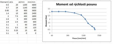

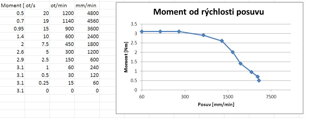

Zdravím,
mám motor Microcon SX24-3341. Momentálne ho mám pripojený cez remeňový prevod 1:1 k trapézovej tyči. Keď sa chcem dostať s rýchlosťou posuvu nad 1800 mm/min moment už klesá pod 2Nm. Chcem sa spýtať či výrazne pomôže keď remenicami spravím prevod 2:1 alebo 3:1 a budem tak prevádzkovať motory pri menších otáčkach. Ďakujem
chb
Příspěvky: 3850
Bydliště: Havl. Brod
4. 3. 2017, 1:16
no, při převodu 2 : 1 na momentové křivce hodnoty momentu poděl 2x a současně otáčky vynásob 2x - tvar křivky se nezmění ...
4. 3. 2017, 4:18
A ty máš změřeno nebo spočteno jaký moment skutečně potřebuješ?
Pokud použiješ převod do rychla 2:1, tak se pod ty 2 Nm dostaneš při jakýchkoli otáčkách. To asi není to, čeho jsi chtěl dosáhnout, řekl bych.
shaft
Příspěvky: 38
Registrován: 19. 6. 2015, 1:09
4. 3. 2017, 8:48
No keď som sa na to lepšie pozrel ako povedal chb tak to nemá význam. Nechám to na 1:1.
