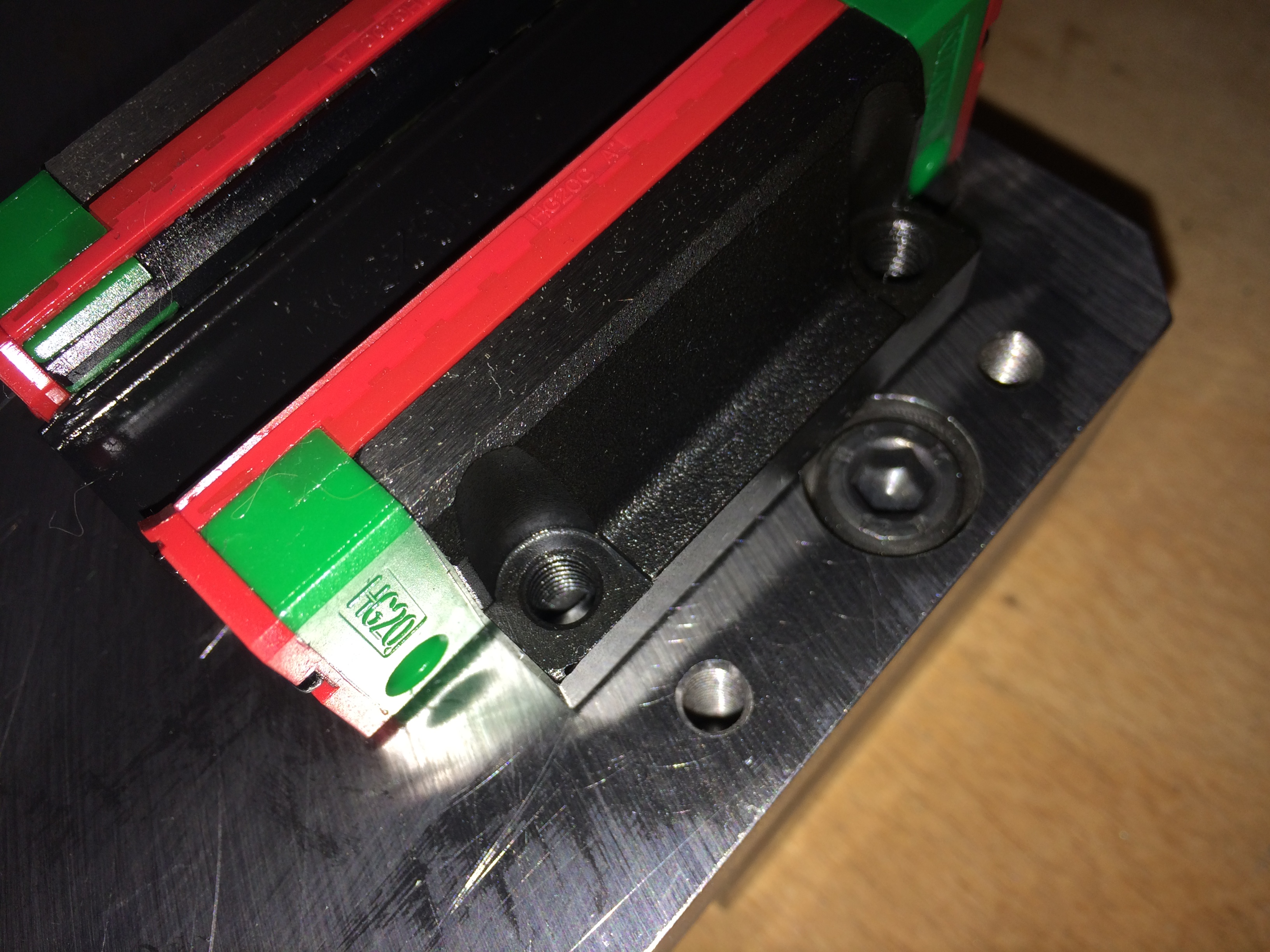

Mám 8 vozíků HIWIN HGW20CC se závitem M6.
Chtěl jsem závit odvrtat, tak aby šel prostrčit M6 šroub, ale spíš jsem do vrtáku vyřízl závit :-)
Jak takový vozík přišroubovat, když už jsem udělal do stroje závity M6 ?

prisroubovat sroubem M5

a) Kup si pořádnej vrták, nebo to zkus TK stopkovou frézou.
b) Vem závitovku M12 a vyřízni do ní vnitřní M5. Díry ve stroji převrtej na M12 a zašroubuj do nich zátky.

Šrouby pod hlavou osoustruž. Skrz díry ve vozíkách je prošroubuješ, ale pak se budou v tom vozíku volně protáčet a zašroubuješ je do stroje.

Ahoj, já bych z druhé strany udělal stejné zapuštění co máš z této a do toho zapuštění zalisoval zátky a do těch pak udělal M5 a jak píše kolega předemnou utočil bych pod hlavičkou závit..

když si koupí 6ku TK vrták a odvrtá to na tuhé vrtačce tak to má za chvilku hotové a skoro zadarmo.. asi by to dal i kobalták, pokud to nepřežene s rychlostí

Ve 3D jsem si to nakreslil, ale při objednání jsem udělal chybu, viděl jsem na tom vozíku vybrání pro hlavu šroubu a už mi nenapadlo že by tam v takovém případě byl ještě závit. .
Skrz šrouby dát nejdou, protože z druhé strany je taky vozík, nehledě na to že ten materiál v tom místě má 50mm.
Zkusím tedy koupit jiný vrták jak píše RaS. V takovém materiálu od vrtáku asi nepujde jedna dlouhá špona, tak že budu muset potom vozík nejspíš rozebrat a od drobných pilin vyčistit.
Jako druhou variantu vidím utočit z M6 šroubu závit pod hlavou.
V takovém případě je montáž v pohodě, ale demontáž je tak trochu hlavolam.
Mám s takovou montáží zkušenost z jiných výrobků a pokud zapomenu, nebo nevím že tam taková úprava závitu je, tak je někdy situace při povolování šroubů zoufalá a nepochopitelná proč to nejde.
Odvrtat M6 ve stroji, vyvložkovat a udělat závit M5 beru jako nejposlednější možnost proto, že pro mě je s mým vybavením moc pracné až nemožné tu přesně odvrtanou a přebroušenou desku nezprasit.

Vepr píše:V takovém materiálu od vrtáku asi nepujde jedna dlouhá špona, tak že budu muset potom vozík nejspíš rozebrat a od drobných pilin vyčistit.
Takhle ne, když už to musíš rozvrtávat, tak si to olep papírovou páskou, ať se ti tam nic nedostane. Něco zprasit a pak to zase čistit je ten nejhorší postup :-)

A co tyhle vozíky prodat - vyměnit - vrátit a objednat ty co tam původně patří?

V tomhle rozměru maj všechny stejně udělaný závity ,to je prostě daň začátečníka než si uvědomí jak to vlastně je.

Vozíky jsem koupil již před více než rokem výměna u prodejce tedy nepřichází v úvahu.
Jestliže jak píše fmodel mají závit všechny, tak ani prodej nemá smysl.
Budu tedy hledat vhodný vrták.

Ještě než vrtneš, vyzkoušej si, jestli se ti do toho vozíku vejde hlava šroubu. Podle fotky si tím nejsem jistý.

tk vrták se mu na běžné sloupovce vyštípe a je jedno kolik má kg ta vrtačka

já psal na tuhé vrtačce.. vrtám v ní TK vrtákama běžně.. pokud ovšem někomu hází, nebo je pako tak vyštípe cokoliv..
