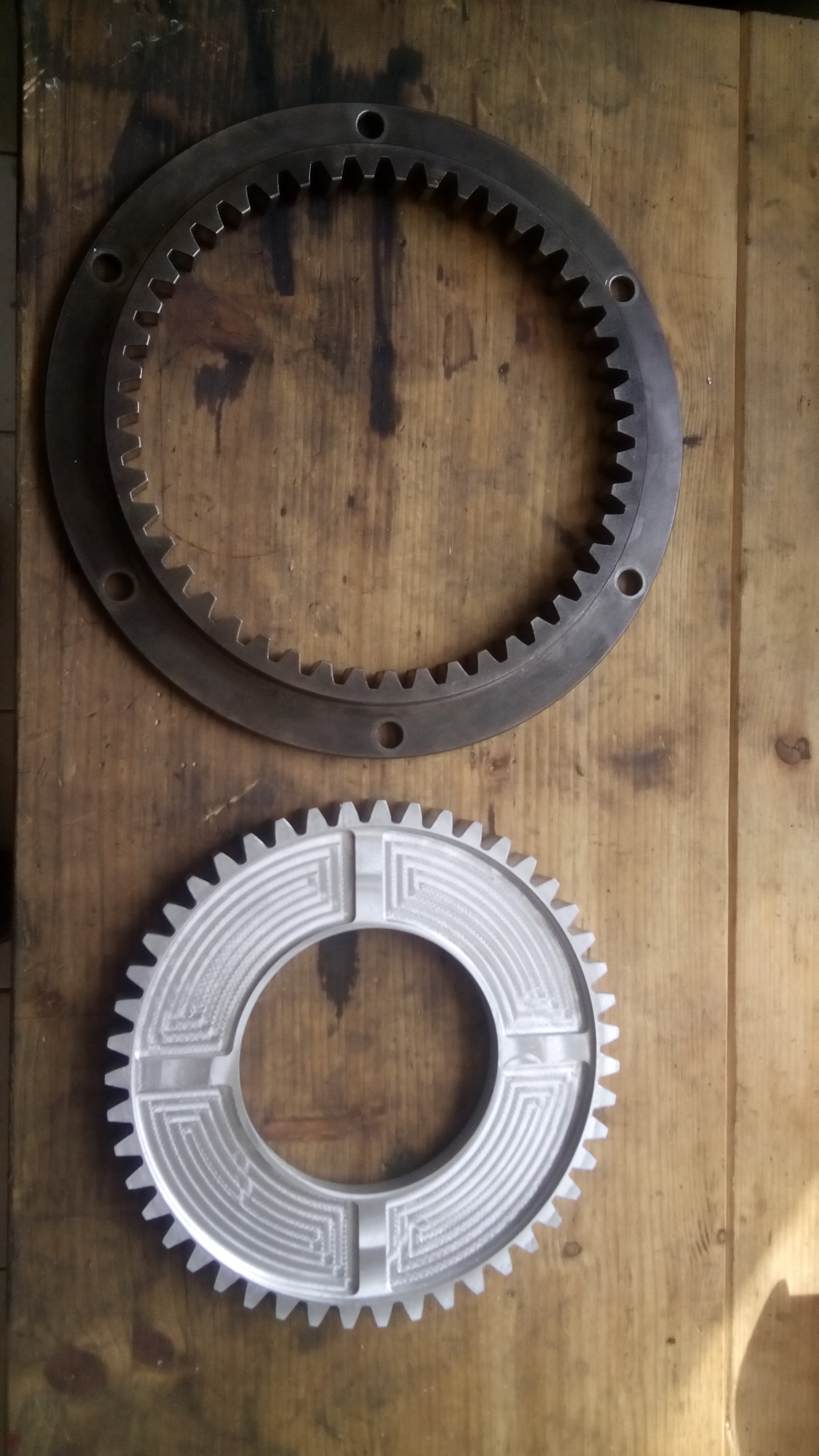

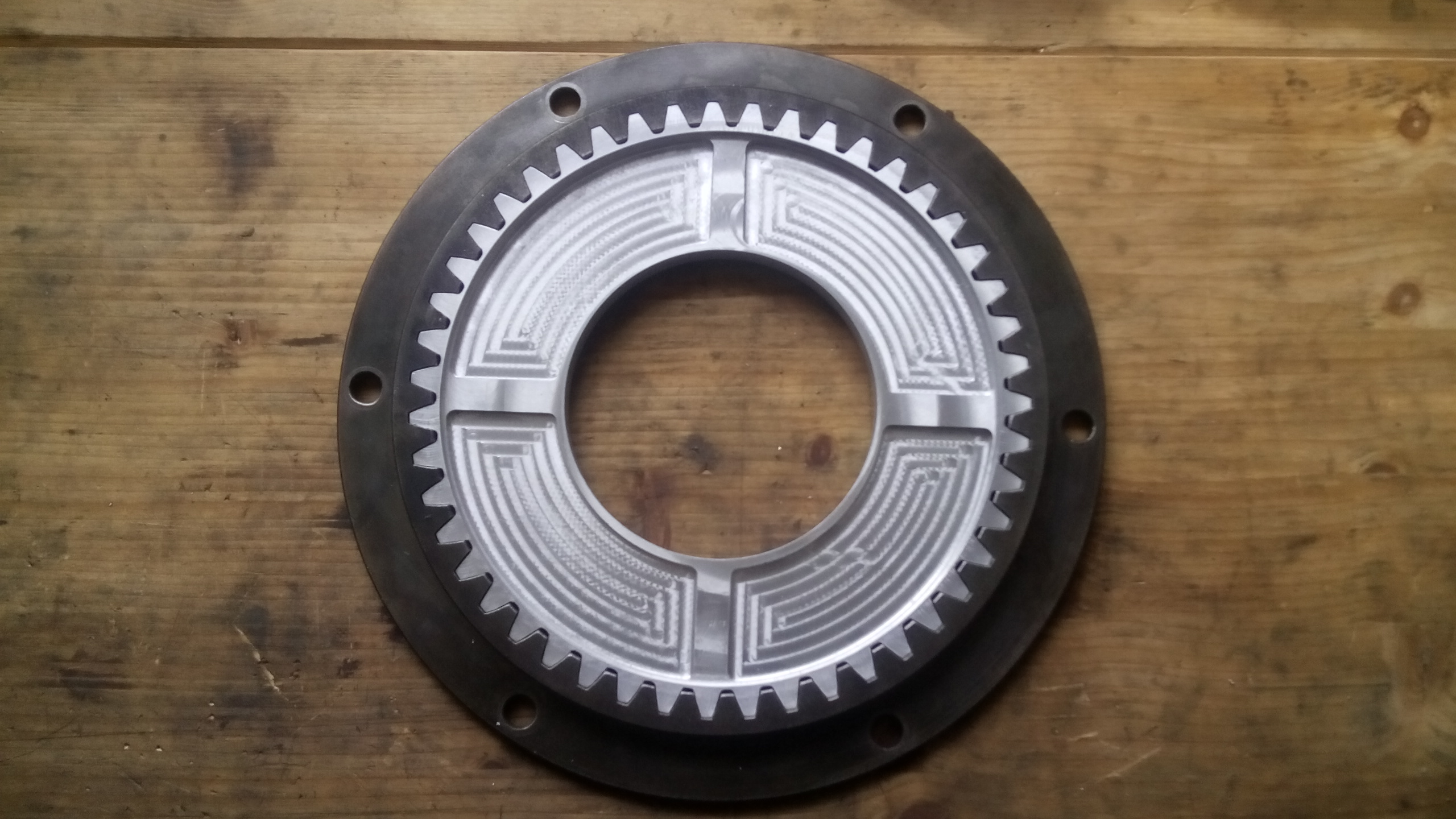

Měl bych takovou kvízovou otázku. Kolik si myslíte, že má cenu níže vyobrazený výrobek?
1. Cena reálná ( kreslení, měření, programování, samotná výroba, atd. )
2. Cena za kterou by to chtěl zákazník co si to u nás objednal.
Průměr přes zuby 206,5 mm a síla 19 mm
Materiál 7075

1) 7000Kč CAD 3h CAM 2h CNC 4h Mat 500Kč
2) 3000Kč Dyk to máte za chvilku, chlapci.
Balloo
Příspěvky: 393
Registrován: 21. 2. 2016, 6:51
7. 3. 2017, 4:29
To bobík: Cenově jsi se skoro trefil u nás 7660,- bez DPH.
Ale s tou cenou pro zákazníka to jsi zabil to se budu smát hodně dlouho... :lol: :lol: :lol:
Bohužel strojírenská realita.....vše v top kvalitě a nejnižší možnou cenu.

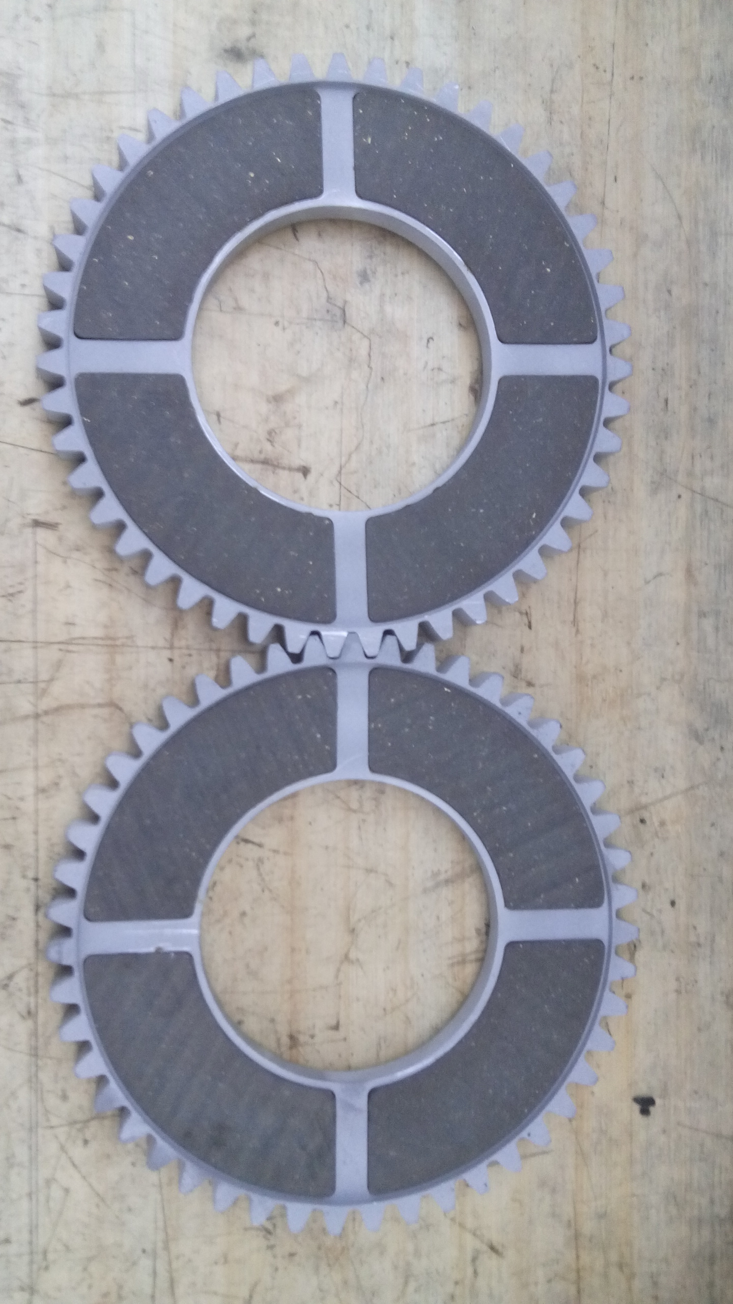

Hotové lamely, některé projekty se zdají být nekonečné...
