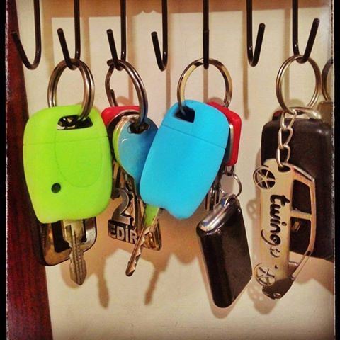

Ahoj/Dobrý den,
potřebuju sehnat klíčenku ve tvaru auta (tu na obrázku úplně vpravo) a už začínám být zoufalá. Ke koupi jsem ji nikde nenašla, tak mě napadlo, že by mi ji možná někdo mohl vyrobit. Vůbec se v takových věcech nevyznám a netuším, jak je to časově nebo prakticky náročné a jestli jsem vůbec na správném fóru. Pokud by byl někdo ochoten mi pomoci ať už výrobou nebo radou, kam se obrátit, budu moc vděčná :)
Děkuju
Jde o tu úplně napravo - Twingo auto

Jestli se jedná o jeden kus tak třeba
http://www.idilna.cz/cz/" onclick="window.open(this.href);return false;
namalovat, poslat obrázek, nechat vyříznout

laser nevyreze uplne tenky veci takze ponechat spis silnejsi casti materialu nejmene tak 2mm
a asi by se to pak i prohybalo a vylamovalo
jo a pozor na meritko

:shock: Pokud není potřeba žádné gravírování nebo smalt, tak ta idilna.cz (nebo kdokoliv kdo "pálí" z plechu) ji udělá z nerezového plechu do týdne doslova za jednotky korun. Fakt je, že to bude polotovar, musí se pak ještě ručně zaoblit hrany, ale to se dá u takhle malého kousku nejspíš zvládnout i na kotoučové leštičce (záleží na složitosti tvaru), případně mikrobrouskem jaký se používá na formy.
EDIT: koukám, že ti Poláci ani nemají zaoblené ty hrany :-)

A to máš k dispozici jen tu fotku nebo i ten přívěsek, který by se dal naskenovat?

Právě jenom tu fotku.

a chceš jednu nebo 100, 1000?
ono vyrobit se dá cokoliv, problém je to zaplatit.. když vezmu, že se s tím bude někdo třeba hodinu malovat řekne si 500,- za prvotní nástřel, pošle ke korekci nebude se ti líbit nějakýtvar další změny další peníze..
pak se to nechá vypálit.. třeba v idilně to vyjde tak na 50kč/kus + programování prvního kusu 80,- plus poštovné cca 150,- takže dalších 300,- pak to někdo musí vzít a musí to přeleštit a přihnout tam ten kousek řetízku, kterej musí někde koupit nebo si ho nechat poslat.. pak poslat finálnímu zákazníkovi, takže ve finále je to blbost za minimálně 1000-1200 kč pokud se to bude dělat v jednom kusu a nikdo se do toho nepohrne..
pokud 100ks tak ty náklady, na kreslení poštovné a celkovou režii skočej někam k 10kč/kus + vlastní výpalek za 50 a můžeme se bavit o rozumné ceně cca 100-120kč/kus prodat distributorovi, kterej to bude se 100% navrch prodávat za 250,-

Tak pak je asi jediná šance, ručně podle té fotky udělat vektorovou grafiku a pak zkorigovat zkreslení dané tím jak je to vyfocené. Nejpracnější bude to první, ale to si zase můžeš udělat sama. Když budou ty vektory, zbytek je rutinní práce tak na pět minut (tedy z té korekce zkreslení by se dala udělat velká věda, ale imho bude stačit to udělat odhadem). Zkus si s tím převedením do vektorů pohrát třeba v Corelu, ten je na takovéhle věci velmi vhodný (v podstatě obkreslíš fotku vektorovou grafikou, ale ta fotka je dost nejasná v detailech, tak si budeš muset místy trochu vymýšlet).
