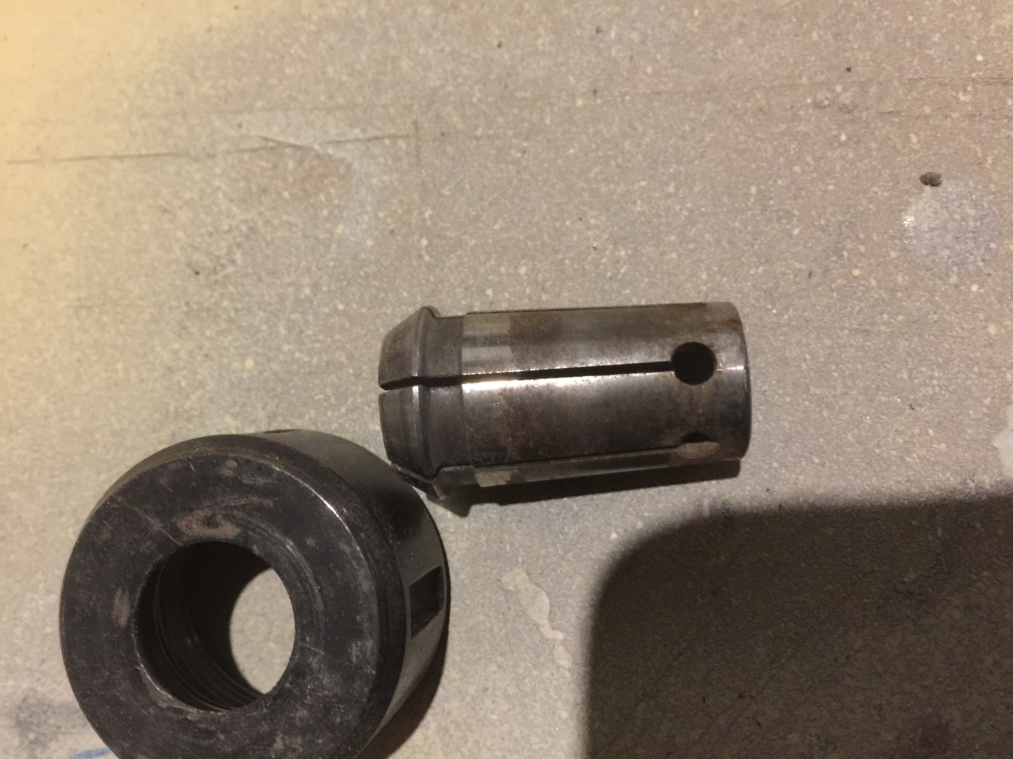

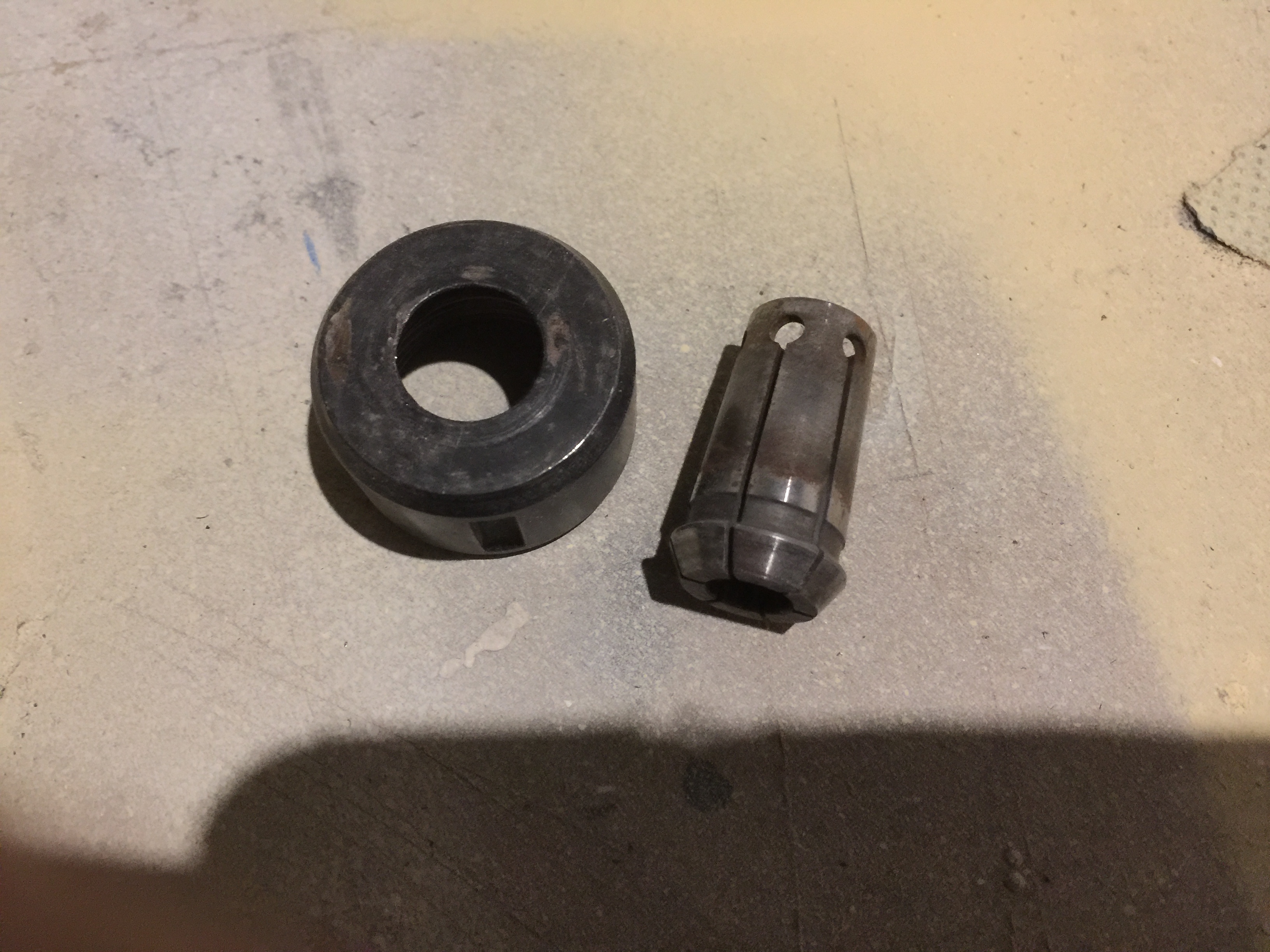

Neví někdo o jaký jde typ kleštiny??
Přídně kde jde koupit??

Dodávali sa aj s hlavičkou k vyvrtávačkam WKV 63, a WKV 100, výroba Kovosvit Sezimovo Ústí. Je to asi táto seria 444E http://www.howiba.de/centix/de/spannwer ... e/110.html" onclick="window.open(this.href);return false;

díky. je to verze 407E podle velikosti
