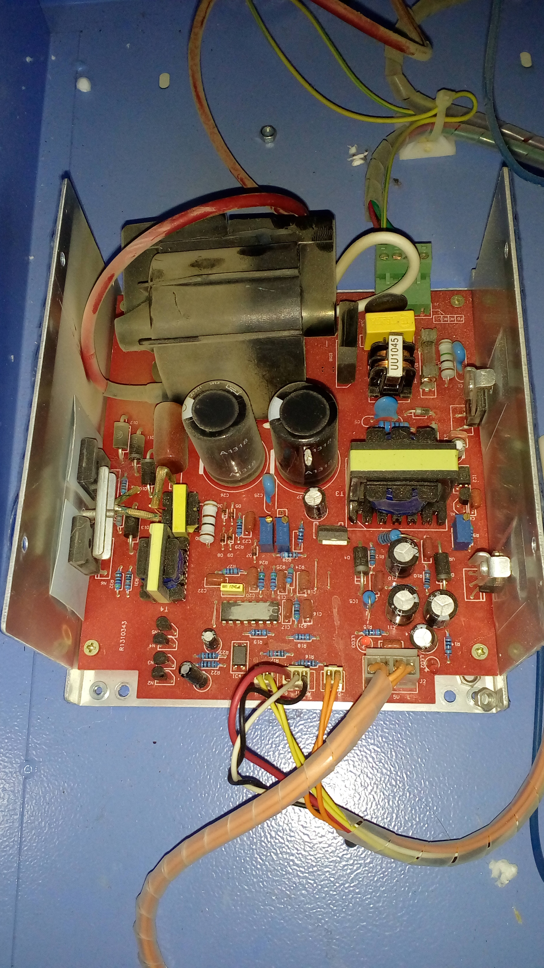

Zdravim všechny vespolek. Po téměř 3 letech přestala ted mašina pracovat. Myslel jsem že ušel plyn a tak koupil za neuvěřitelnou dardu (8600kč) uplně stejnou trubici jako z číy za třetinu (moje blbost) Vyměnil jsem , vše řádně namontoval, zapnu a ejhle nic se neděje dál. Nedalo mi to a začal jsem jsem koukat po něčem vyhořelém. Nic jsem nenašel tak jsem koukl na cívku a ejhle jak tam jsou ty dvě "elektrody" proti sobětak jedna je total prasklá na půl. Neválí se prosím vás někomu cívka k 40W china laseru ?

To vypada jako feritove jadro, zkus to slepit sekundovkou nebo necim podobnym tak aby byla nezera pro lepidlo co nejmensi.

Nechci se mejlit, ale Luboš měl přesně takový zdroj. V oblasti VN bych nelaboroval.

Ale zas slepeni jadra bych se tolik nebal. To jadro je tak jako tak slepene, to co ma v ruce je jen jeho pulka. Zaklad je aby tam byla co nejmensi vzduchova mezera a poztracelo se co nejmin kousku.
Tady je "pruhlednejsi" princip toho VN trafa :-)

Rada od t256 je dobrá.
Ferit je práškový materiál, tím slepením vlastnosti moc neovlivníš.

Ju já to zkusim slepit , uvidím co to udělá . Ale muselo to šlehnout jak bejk. Odběhl jsem si na WC a bylo :-D Ed aby to neodepsal i ještě něco s tím . Štve mě ta nová trubice , ale musím to brát pozitivně a říkat si že už stejně by nevydržela déle jak týden :-D

Myslel jsem, že to jádro bylo rozbité mechanicky, ne že to vzniklo provozem. Pokud to vzniklo normálně při běhu, tak bych čekal problém někde jinde, to prasklé že pak byl jen důsledek.
Než to zapneš, tak minimálně očima pořádně zkontroluj, jestli někde není něco chycené.

Tohle se stalo při provozu , otočil jsem výkon víc než obvykle . Ještě je tam jedna součástka taková trošku okourena . je to to placaté na 16ti nožkách hned nad kablikama na foto.Ted když na to tak koukám tak bůh ví jak dlouho to bylo třeba prasklé. Soudím dle toho bordelu okolo . Ale to prasknutí je čerstvě bych řekl

to 16 ti nohé nebude okouřené , ale ty zmetci čínský vybrousily označení aby sis to nemohl opravovat .
ale vypadá to že to trafo má na sobě trhlinu tak bude asi probité .
nebo je to jen prach ?
je to blbě vidět

Každopádně když to budeš po opravě pouštět, tak to zadekluj. Kdyby tam něco prsklo, tak ať to nechytneš do očí.

ještě s lepenim počkám do pondělka . Dodavtel se mrkne do starých zdrojů co má jestli by něco nevytáhl. Jinak to jistí aliexpres akorát kšeft stojí už týden a když to neklapne tak bude stát další měsíc. Pak dojde cívka zjistim že je v háji ještě něco jinýho. Ted se proklínám že jsem s Anglie nevzal rovnou novej za 10tis než že jsem dal 8600 jen za trubici....... Jinak i na Ali jsem nenašel tuhle stejnou . Maji je jen bílé a zdají se mi krapet jinačí .

Ty civky odchazej
Mozna to bide fakt jenom v ni
Jestli to sebou pak nevzalo neco vic

To zbrusene bude tl494 alebo podobny budic, treba pozriet koncove tranzistory ci su ok pripadne zistit typ, mosfet bipolar. Zacni poistkou.
Na tvojom mieste by som do toho nesahal a dal to niekomu opravit co vie co robi, 320v z kondikov je uz dost aby ta to aj zabilo. Niec pre tych co nemaju vyhlasku a skusenosti.

Tak samo do toho nebrání pod proudem a po až tak po uplynutí 2,3hodin od vytáhnutí ze sítě a ještě dávám portál na plno a skrtnu o skříň aby se to vybili kdyby tam ještě něco zůstalo . Lepit to nebudu řekl bych že to neprasklo jen tak . V pondělí uvidím jestli bude ta cívka nebo ne a kdyztak to nesu k jednomu echt elektromachrovi tady ať se na to podiva
