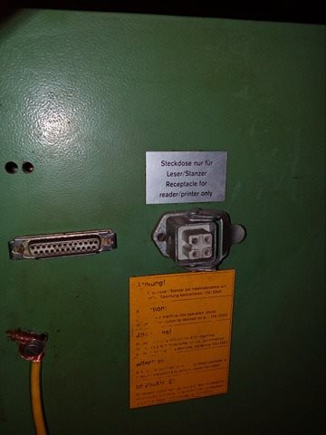

Zdravím,
nedávno jsem si domů pořídil cnc frézku MAHO MH 600E, chtěl bych ji připojit přes TRANS od fy. Mefi k PC. Na bazarech se pár TRANSů pohybuje, jen se mi nedaří zjistit, jaký typ čtečky má to Maho. Sice k tomu mám haldu manuálů, ale nikde jsem to nenašel :( . Prosím o pomoc s určení typu čtečky.
Děkuji

Trans v podstatě jakýkoliv. Je potřeba mít správný kabel. Ten najdeš na jejich stránkách. Popřípadě se tam dá i zavolat. Jsou ochotni a rádi poradí. Potom je potřeba ještě trans nakonfigurovat. S tím ti taky poradi po telefonu. Ale je to všechno popsáno i v těch manuálech jejich.
