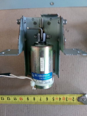

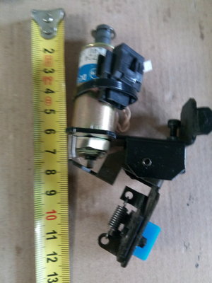

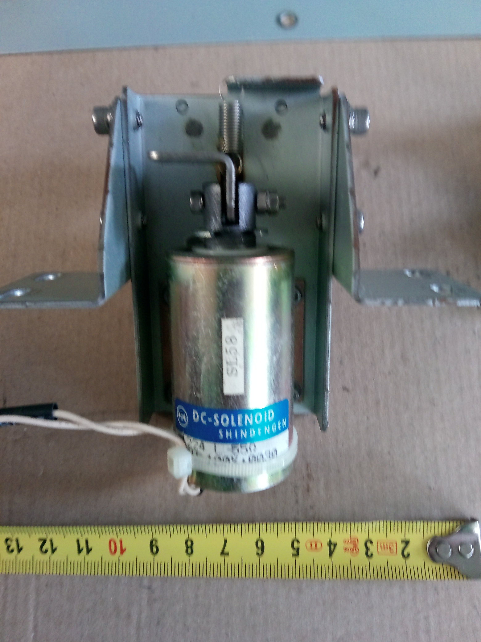

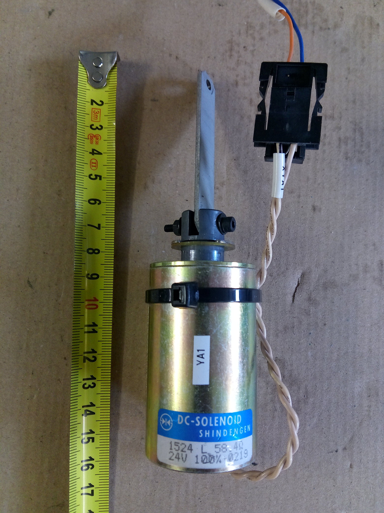

Takovéhle jsem našel: vše na 24V
Ten první (tlačný cca 12mm) solenoid je dokonce s pákovým převodem jakoby na brzdění (to modré by fungovalo jako brzdový špalek). (mám 3ks)
Druhé dva obrázky jsou asi ten samý (tažný s krátkým krokem) solenoid, první jako zámek krytu, druhý něco vystavoval přes pákový převod. (mám po 1 ks)

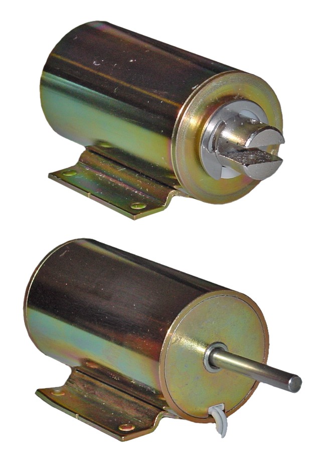

Už jsem našel
https://www.conrad.cz/porovnani_produktu/502711" onclick="window.open(this.href);return false;
potraviny
- Příspěvky: 1965
- Registrován: 17. 9. 2009, 10:05
- Bydliště: Most
Jen by mě zajímalo jak to dlouho vydrží seplé.
https://www.conrad.cz/magnet-intertec-i ... vy.k503346" onclick="window.open(this.href);return false;
toto by se mi asi hodilo ze všech nejlíp.
